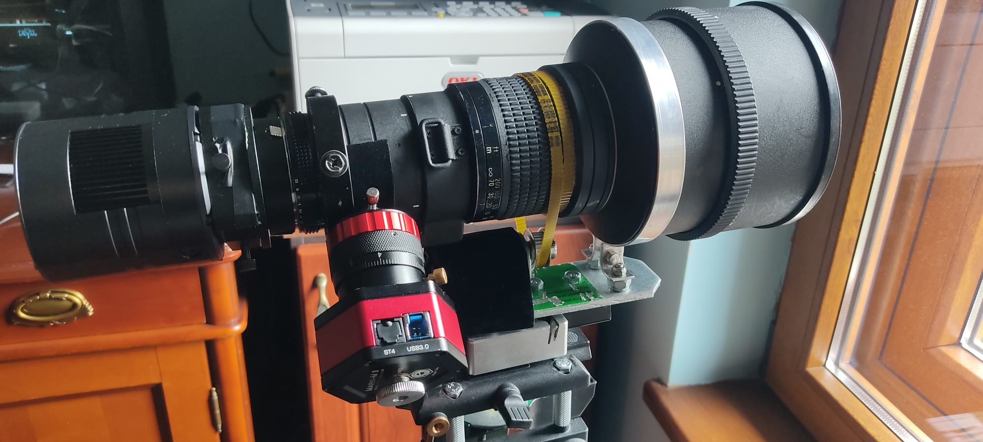

Titlul subiectului: Nikon 300mm F2.8 adaptat la EAA
Am achizitionat un teleobiectiv Nikon 300mm F2.8 ED pe care l-am adaptat pentru poze dar si vizual (camp larg doar).
Am adaugat un motor DC cu reductie, sina Vixen, ZWO OAG si sertar de filtre cum se vede in poza.
Desi nu are corectia optica a unui APO (este un semi-APO verificat pe stea), este perfect colimat si mai ales este foarte bun pentru capturi DSO in timp scurt, fiind F2.8.

Mesaje: 10365
MesajTrimis: 03 Apr 2026 21:34 Download mesaj
Mihai
Sa folosesti sanatos si cu mult spor noul teleobiectiv.

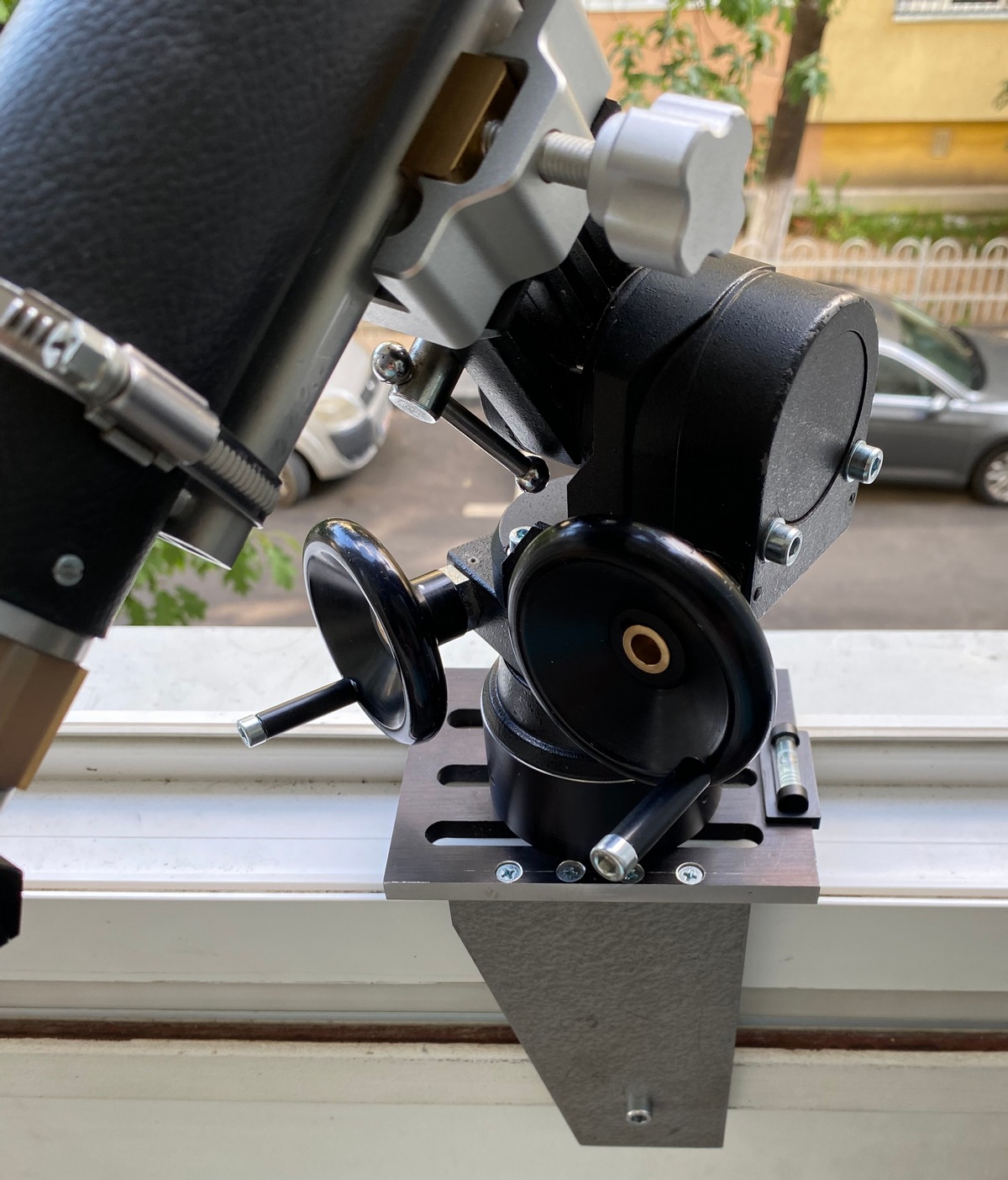

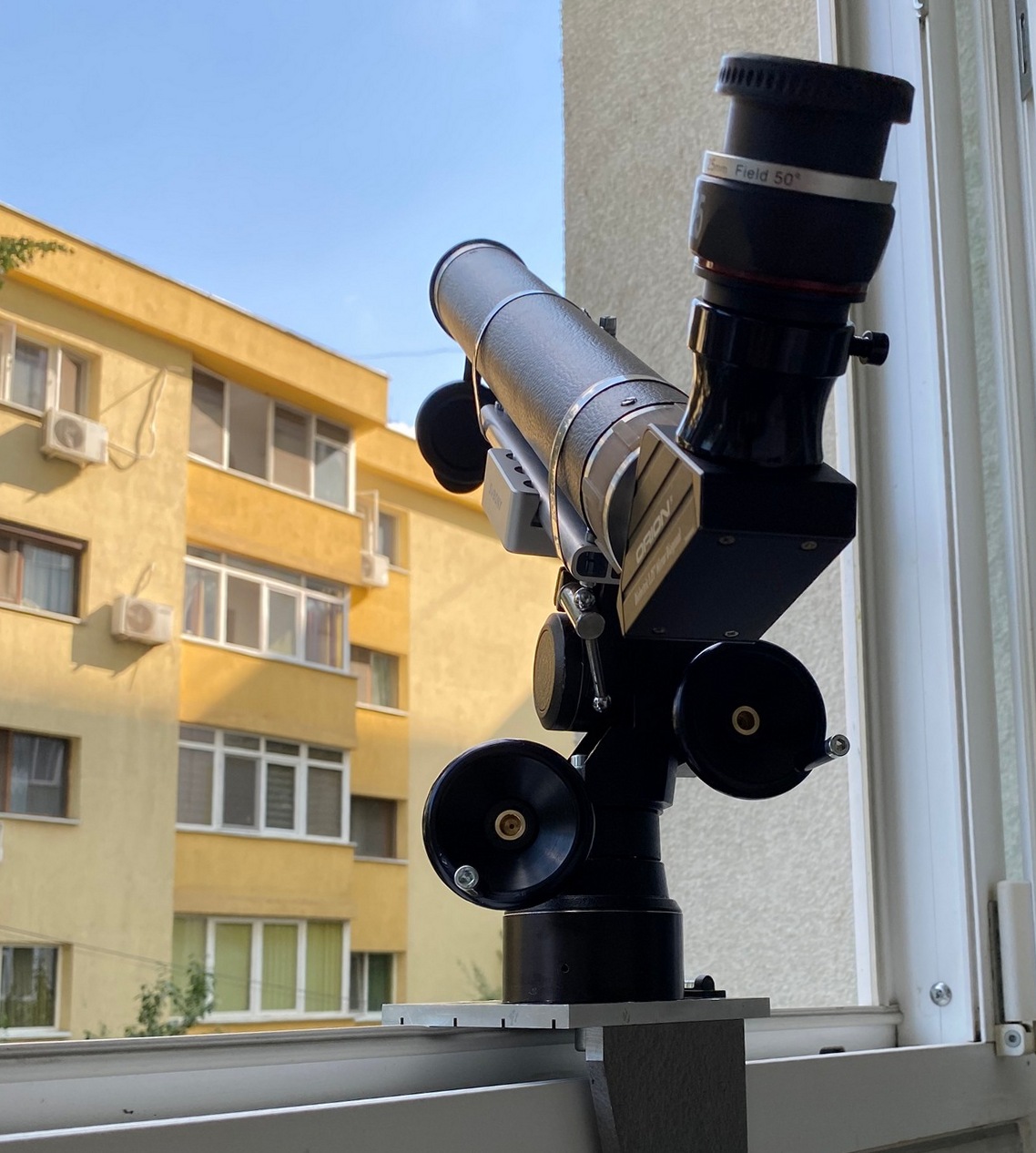

Zilele astea am reusit sa fac un upgrade pe care il consider foarte serios, batranei mele monturi pentru instrumente mici care intre timp a fost ridicata la rangul de "montura de pervaz".
Upgrade-ul consta in inlocuirea butoanelor de reglaj azimut si elevatie cu doua manivele de genul celor de strung. Pentru a putea face asta, maestrul Tavi mi-a facut doua bucse de alama prin care adaptez diametrul interior al manivelelor la marimea axelor de reglaj. Manivelele provin de la un sistem radar portabil experimental care functiona oarecum asemanator cu un telescop pe montura azimutala.
Cat ai clipi de doua ori sunt dintr-o parte a cerului in alta iar miscarea este cursiva, rapida si usoara.
Testele de aseara mi-au aratat ca si urmarirea obiectelor pe cer este mult mai facila, de-a dreptul delicioasa Smile
Sper ca imaginile atasate sa va explice mai bine decat mine modificarile aduse batranei monturici care in curand va implini 20 de ani de munca!
Pentru ca totusi nu si-a indeplinit stagiul de cotizare complet, o mai las in activitate ...

Mesaje: 10365
MesajTrimis: 07 Aug 2026 10:23 Download mesaj
Felicitari Silviu, superba montura, mai ales dupa imbunatirile aduse, sa o folosesti sanatos !
Montura buna, stabila si ergonomica este o binecuvantare pentru observator.
Luneta este cea de 45mm ?
Spor la bricolat si observat, Mircea

Mesaje: 6277
MesajTrimis: 11 Aug 2026 08:40 Download mesaj
Va multumesc Smile
Da Mircea, luneta din imagine este cea de 45mm, vestita Tuci.
Sigur, de-a lungul timpului monturica asta a dus in spate cam toate acromatele mele mici si ED-urile pana in 80mm inclusiv. In ultima vreme s-a descurcat de minune si cu RFT-ul de 102mm. Cum lucreaza acum cu noile manivele imi place atat de mult incat imi vine sa pun si la montura mare o pereche ...
Tavi, de la casarea modelului experimental nu m-am ales decat cu cele doua manivele si trepiedul pe care era montat. M-a mancat in partea dorsala sa-l vand si acum imi pare rau dupa el ...
Partile electronice ale sistemului de care ne ocupam erau total neinteresante pentru noi, fascinatiile mari erau partile optice si cele mecanice. Erau anii 86-88 daca imi aduc aminte bine ...
Mesaje: 3665
MesajTrimis: 14 Aug 2026 09:54 Download mesaj
Aici se vede foarte bine cum "lupta de supraviețuire" a astronomului de oraș, duce la soluții de adaptabilitate interesante și ingenioase! Poate o faci sa și gliseze pe tocăria geamului ca pe o șină, sau deja face lucrul ăsta?
