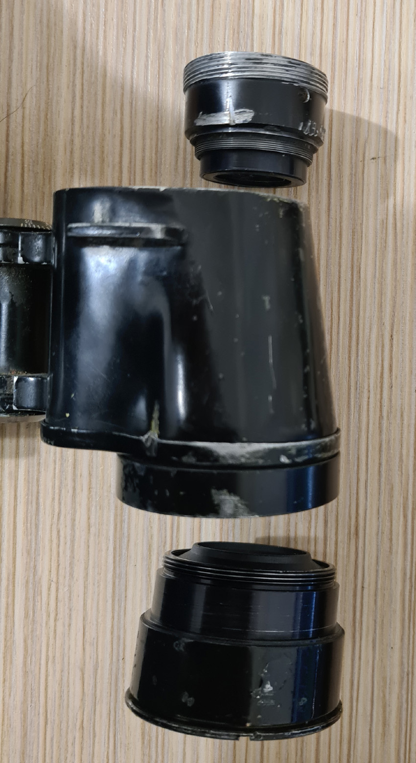

Salut, am o mare problemă cu binoclul meu, nu il pot dezasambla mai mult de oculare (cred că așa se numesc).
Am incercat cu alcool izopropilic, wd40, incalzit cu uscatorul de par/bricheta, bagat in congelator, cleste cu plastic pus peste, nimic nu funcționează si nu se misca deloc.
Motivul pentru care vreau sa il deschid este pentru ca are praf in interior si in oculare si vreau sa scot reticulul, poate o sa fie mai putin galben dupa curățare. Este colimat si nu am treabă cu prismele. Ocularul stang are un mic joc sus-jos dar nu pare sa afecteze funcționarea.
Am citit ghidul facut de DBird, si toate postarile despre IOR de pe acest forum, dar pana acum nu am găsit soluția.
Așadar știe cineva ce aș mai putea sa incerc?

Sa o luam incet, unde are praf? esti sigur ca e pe oculare? Daca e pe oculare, nu se vede praful cand te uiti prin obiective, iar daca e pe prisme se vede prin obiective. Pune poze si arata in poza ce vrei sa desfaci daca nu stii denumirea exact. Presupun ca tu ai vrut sa desfaci tuburile port ocular din corp, in primul rand alea nu trebuie desfacute la nici o interventie (doar daca vrei sa le schimbi), apoi sunt atat de stranse incat nu cred ca o sa reusesti prea usor, eventual strici ceva. Presupun ca ai ocular model nou. Desfaci tot ce se poate de pe ocular: inelul care tine boneta de cauciuc, inelul de sub boneta, inelul mare striat de unde reglezi focalizarea, inelul de sub ocular care prinde burduful de ocular, surubul blocator din portocular apoi iese ocularul afara. Pune poze si rezolvam cat ai bate din palme Smile. Tot asa de galben o sa fie, asta fii absolut sigur!

E prima oara cand folosesc forumul si inca nu stiu sa pun poze, dar am reusit doar sa scot ocularul din corp si inelul blocator. binoclul este modelul vechi. Are un punct mare negru vizbil cand te uiți prin el. Eu am vazut ca se poate desface tot de pe el (si asta vreau).,daca imi amintesc bine asa era recomandat de Dbird pentru scoaterea reticulului într-o postare. Înafara de ce se vede in poza nu se poate scoate nici macar inelul care tine piesele de cauciuc pe oculare.

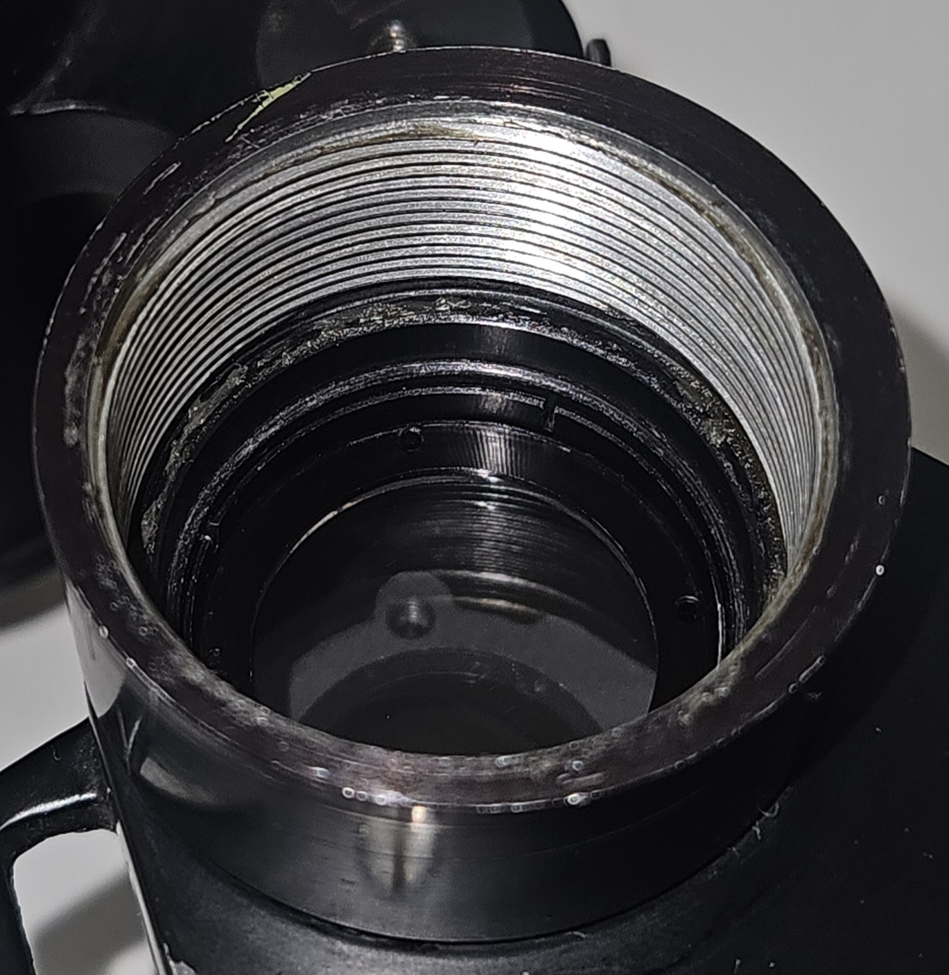

Ca sa desfaci port ocularul din prima poza, unde e reticulul ai nevoie de o unealta cu care sa il prinzi roata, de ex ca o "cheie" cu curea de cauciuc care se foloseste la desfacut filtru de ulei la masini, nu e nici o smecherie acolo, sunt stranse extrem de tare, in cazul in care nu ai scule, pui o bucata de cauciuc (de ex din camera de bicicleta) roata dupa tub si apoi pui un colier pt furtune clasic care se strange cu surub, strangi cat mai tare colierul peste cauciuc apoi pui un cleste "papagal peste colier si desfaci, surubul de la colier te ajuta sa nu patineze papagalul pe colier, in plus asa nu strici tubul, de desfacut se deface sigur, nu trebuie incalzit nimic, incerca sa smucesti cu papagalul. Problema: in momentul in care scoti reticulul cresti campul vizual pt ca are si rol de stopfield, trebuie sparta sticla din reticul si ajustat un "guler" care tine sticla, apoi il pui la loc (inelul care iti ramane din reticul), altfel o sa fie semnificativ mai mare campul pe tubul drept. Inteleg ca vrei neparat sa te complici, adica sa desfaci tubul... In caz ca renunti la treaba asta fara nici un rost, apesi cu o surubelnita pe montura reticulului pe o margine incat sa il impingi in interior, nu o sa cada in binoclu ci o sa se roteasca ca si clapeta de acceleratie (dau ex asta ca e mai simplu) si apoi il poti trage afara din tub sau cu un patent sau cu ceva in forma de "L", si tot pe acolo il si bagi inapoi.

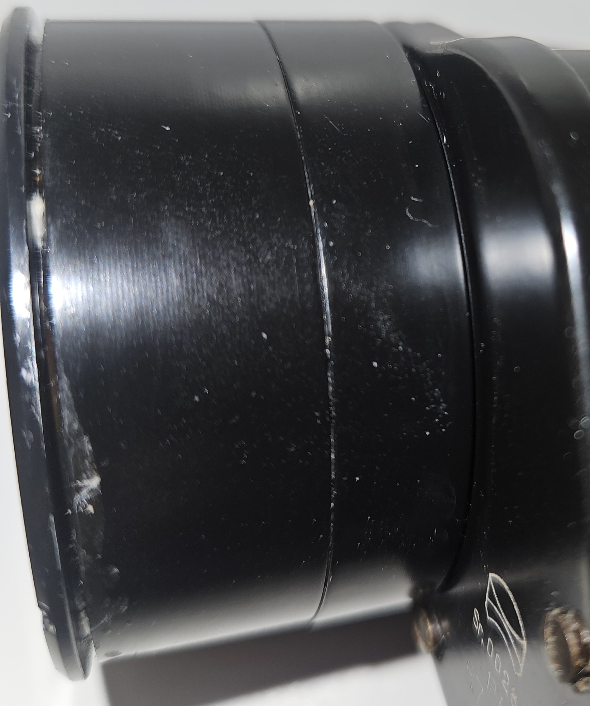

La obiectiv, poza a doua, acolo prinzi doar de partea din fata (spre stica/capatul binoclului) FARA sa prinzi si inelul dinspre corpul binoclului, acela ramane pe capac. Toate piesele sunt stranse foarte tare, fii constient de faptul ca daca nu infiletezi in aceeasi pozitie obiectivul, chiar fara sa umbli la prisme, decolimezi binoclul, iar daca mai umbli si la prisme sau la excentrice....l-ai "rezolvat" la partea de colimare Smile. Iti pun o poza ajutatoare cu material didactic.

ok, mulțumesc de raspuns. Am incercat sa imping destul de puternic in marginea reticulului si in colierul de metal de deasupra si nu se mișcă Îmi este teama ca o sa îl sparg daca apas mai tare

Daca ti frica nu e bine... Smile. Atunci fa altfel, cauta ceva de diametru apropiat de diametrul sticlei din reticul. Apoi il lipesti cu poxipol de sticla reticului, cand e intarit lipiciul il smulgi afara, poti lipi de ex un surub mai lung ca sa poti prinde de el, capul hexagonal il lipesti pe sticla. Cand tragi sa tragi drept, nu inclina, trebuie sa iasa, e bagat presat acolo dar nu strange asa de tare cum crezi.

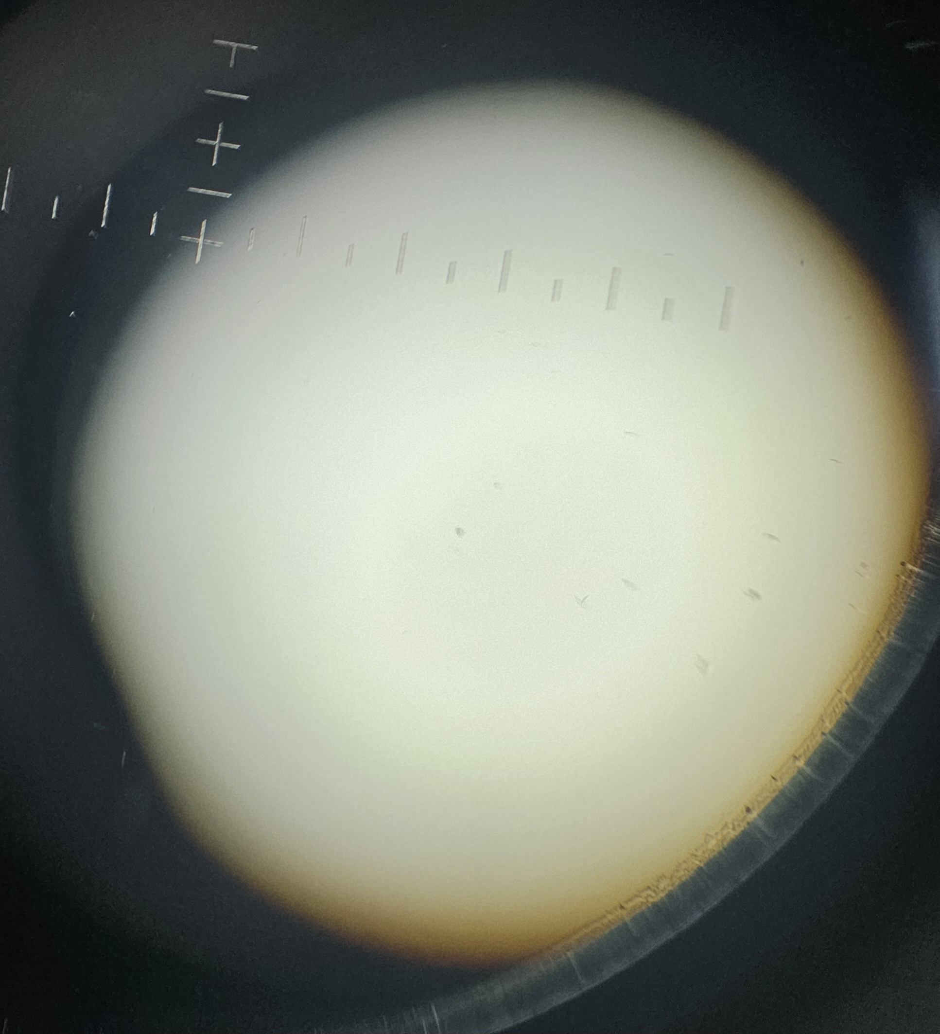

o sa incerc și așa cu surub si lipic, dupa sărbători cand gasesc lipici. Pana atunci atașez imagini cu praful din interiorul binoclului, era mai mult dar am reușit sa înlătur o mare parte din el ștergând ocularil pe interior.

E pe reticul in mare parte mizeria, in plus se vede pe margine cum ar fi afectat balsamul din triplet, o problema tipica la ior, ar fi bine sa fie doar una tripletul si sa nu fie vb despre balsam. Daca vrei poti incerca si cu colier cum am zis mai sus ca sa il desfaci, cum ti se pare mai usor...
