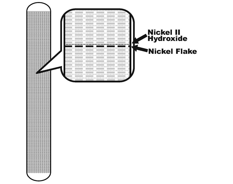

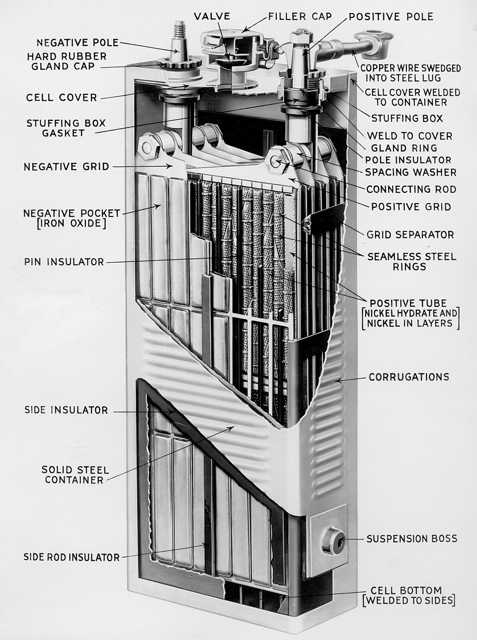

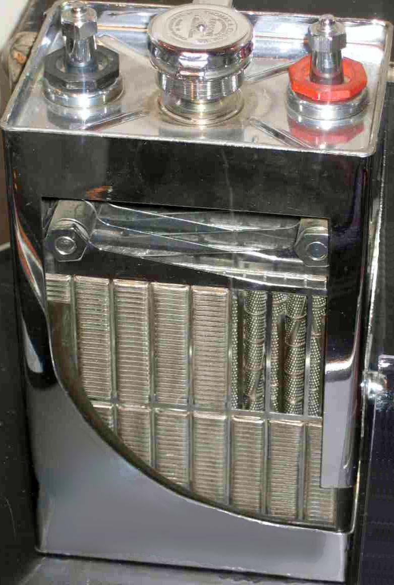

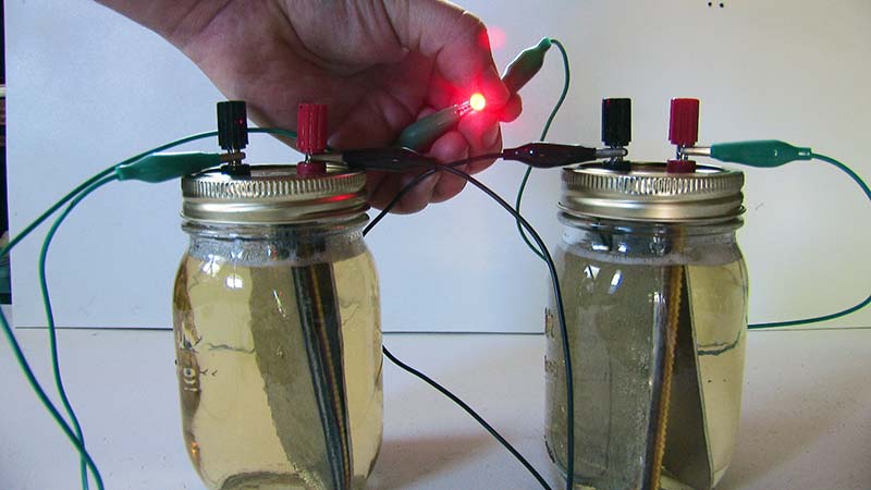

Apropo, una NiFe facuta acasa, de fapt doua ca sa poata aprinde un amarat de LED timp de 14 minute.
https://www.nutsvolts.com/magazine/article/february2012_Noon
 Marime fisier:  41.49 kb
 Vizualizat:  de 6381 ori
