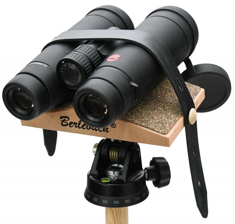

Daca o sa inceapa sa devina obositor tinutul in mana.... in ultima instanta adaptez ceva la montura eq3-2 de la maksutov... si-l pun pe ea. Nu cred ca-i dificil. Imi imaginez sa sudez perpendicular o tija pe o placuta de metal, iar asta sa o pun in vixen dovetail. Cred ca ar merge
Sau... o sa iau trepied de binoclu mai incolo... Nu e urgenta. Doar ma gandesc la optiuni

Absolut clar ca o sa fie si trepied in viitor... nu am de gand sa observ doar din mana cu 15x forever.... Insa nu ma deranjeaza o vreme sa observ asa... Sunt obisnuit. Mai ales ca nu ma apuc de cautat detalii fine. Am obiceiul sa " matur " cu el 15- 30 minute cand e senin... Luna.. pleiadele.
Daca ma apuc mai sistematic, clar ca ori adaptez ceva la montura eq3-2... sau iau trepied pentru binoclu ( cand o sa mai adun ceva bani)

Se poate folosi ceva de genul asta, e din lemn, apoi adaptat la montura si cam gata.
 Marime fisier:  88.92 kb
 Vizualizat:  de 1187 ori

CristiB ti-a dat o idee foarte buna de fixare pe trepied.
