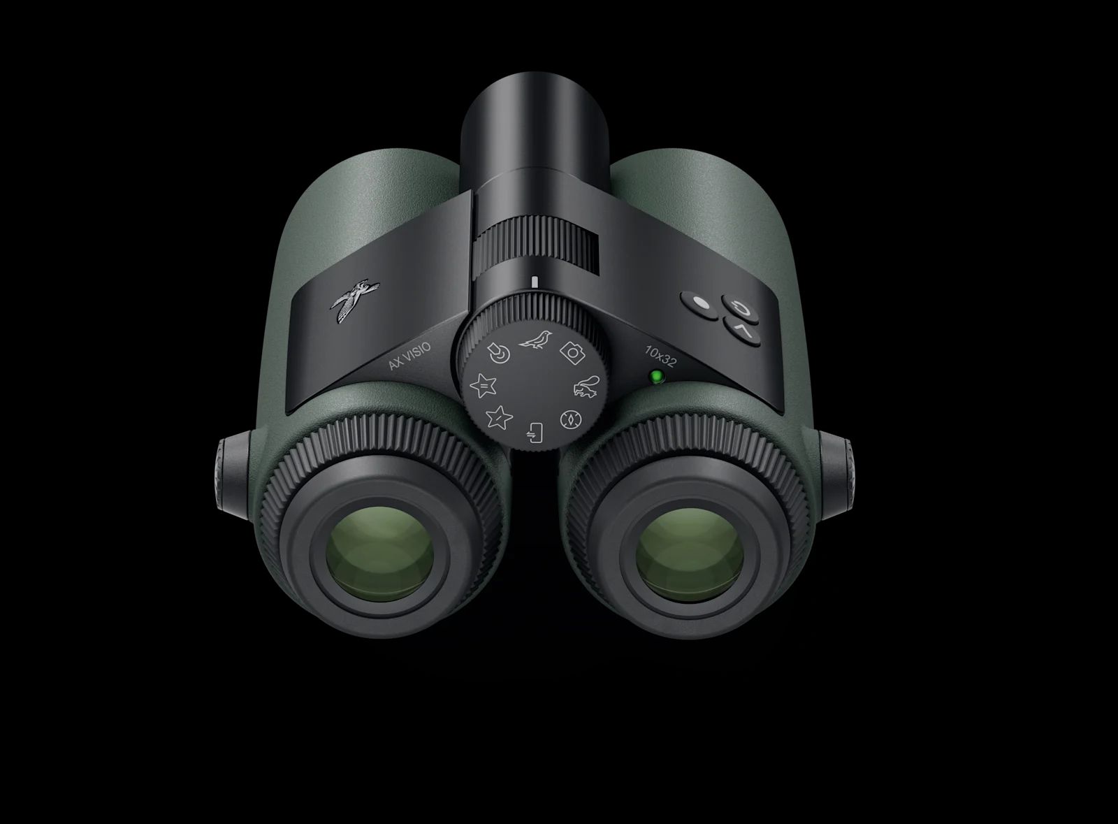

Mircea Pteancu a scris:
....Apoi vom astepta cu deosebit interes binoclurile cu AI....
Cum adica ,,vom astepta"? 🙂
Nu e nevoie sa asteptam nimic, binoclul sustinut de AI e pe piata si asteapta sa-l cumparati.
https://www.swarovskioptik.com/at/de/outdo...s/ax-visio
 Marime fisier:  75.51 kb
