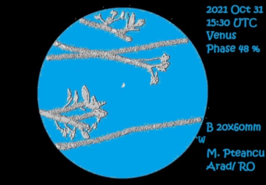

Ca sa ai o idee, vezi in atasament cum se vedea Venus la 20x pe 30 Oct. 2021.
Radesti, voi radeti, Harapi Albi ce sunteti dar Jupiter si Saturn prezinta un disc infim - dar disc - deja in binoclurile de 10x. Nu-i de mirare, Jupiter are grosso modo un diametru unghiular de aprox. un minut de arc, adica 1/15 din raza Lunii. Se deosebeste clar de stele.
Cu Venus, povestea este mai complicata. Stralucirea foarte mare a planetei face dificila observarea discului in binocluri din cauza ''atmosferei'' create in jurul planetei de aberatiile inerente obiectivelor de binoclu care sunt cu F/D foarte mare, pe la 4 sau chiar 3.
Binoclul folosit la desenul atasat este un Tento 20x60mm. L-am folosit montat pe o montura parghie, foarte stabila, nu cu Bizooka. Despre observatiile din mana cu binoclu 20x... nu discut subiectul.
Montarea binoclului ajuta foarte mult la vizibilitatea detaliilor. Dintre toate solutiile, trepiedul cu dispozitivul in L este cea mai raspandita si cea mai proasta, te transforma in ''cocosatul de la Notre Trepied''. Nu poti vedea detalii cand esti ghemuit, cocosat, strofocat si gafai abia respirand.
Chiar si prin telescop, la stele duble stranse si planete, musai trebuie sa sed in pozitie relaxata altfel vad mai mult stele verzi.
15x este o marire naspa, gen ''nici asa nu-i bine, si asa e rau''. Pe scurt, nu-i vad rostul, are toate dezavantajele si nici un avantaj. Parerea mea pe persoana subiectiva.
