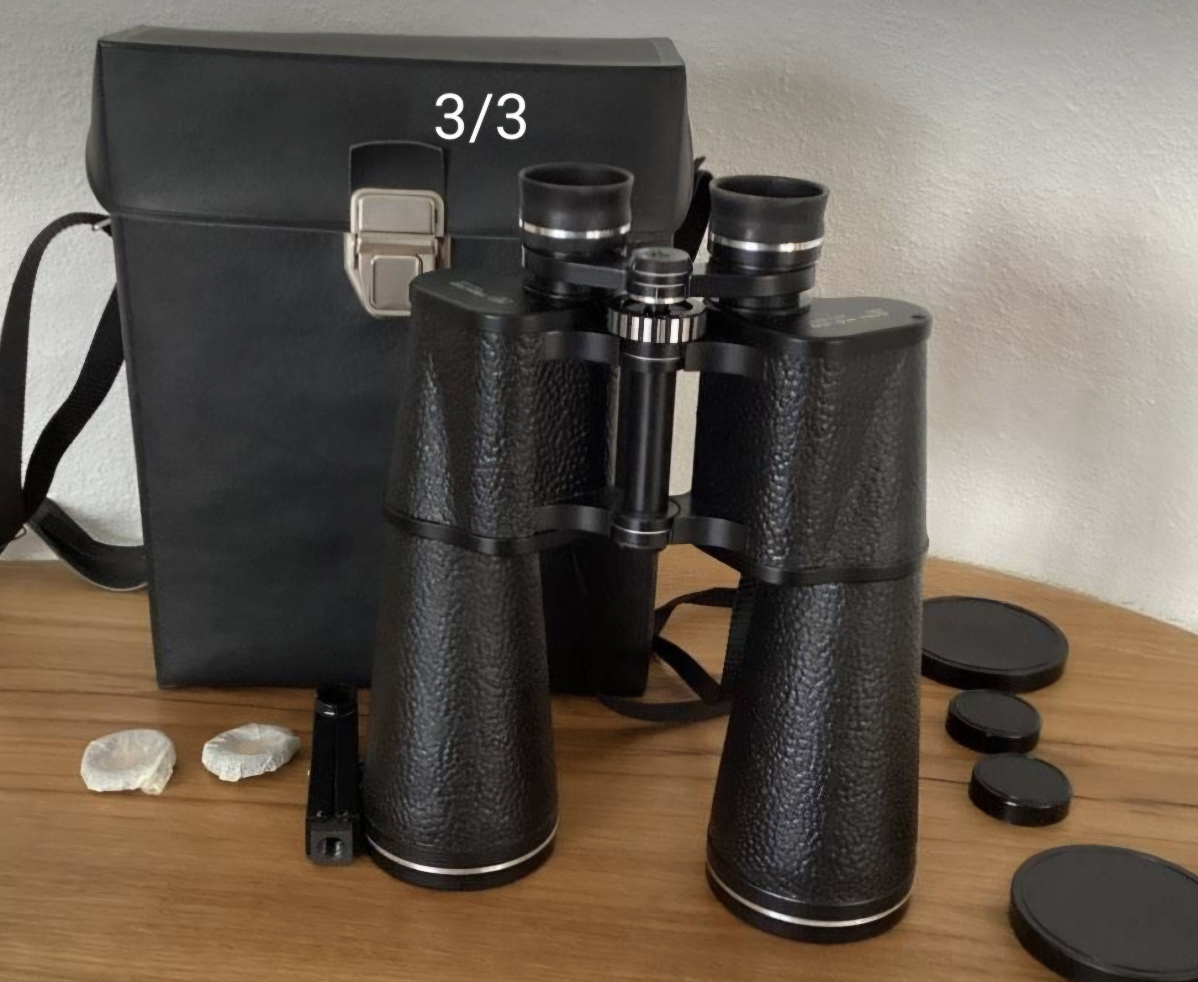

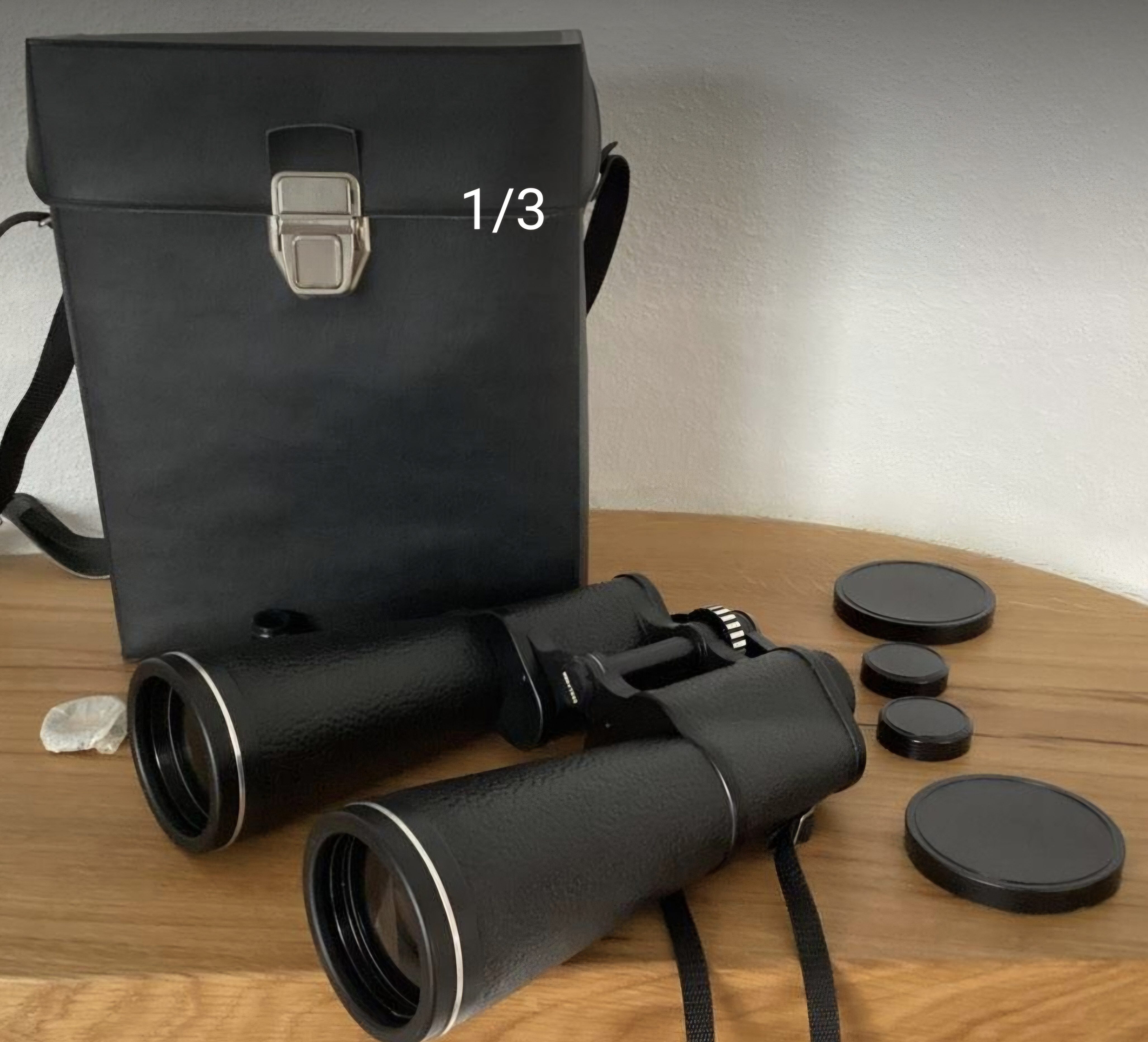

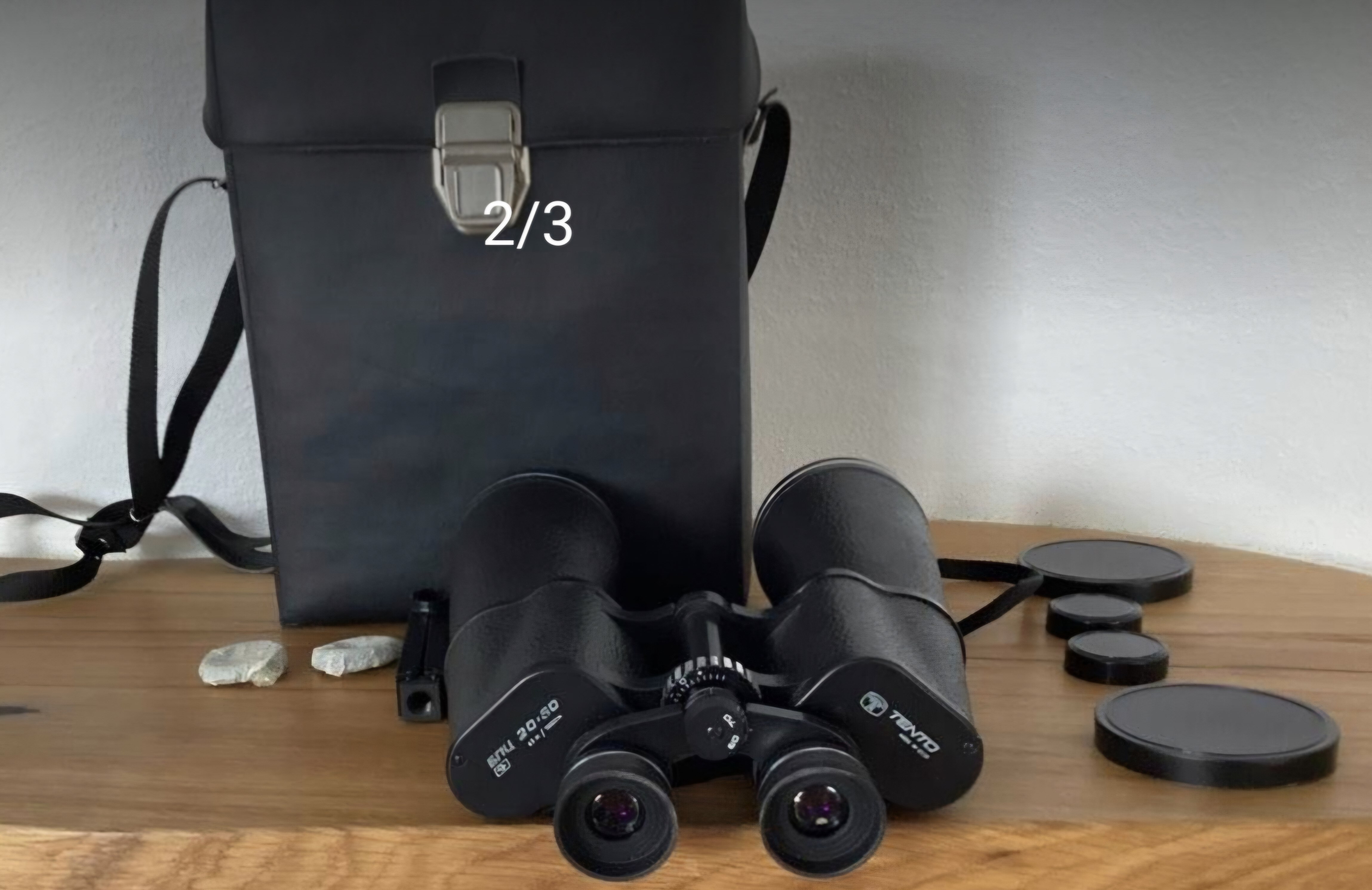

Asta a si fost unul dintre motivele pentru care m-am hotarat sa iau acest Tento. Primul motiv a fost bineinteles starea in care se afla si pretul ridicol cerut. Un alt motiv e faptul de a face o comparatie intre acest Tento si SLC -ul de 15x
Sunt colegi care raporteaza observatii cu acest model de binoclu si vreau sa-mi dau seama cam pe unde ma situez cu SLC 15x .
Dar utilitatea principala va fi Soarele. Chiar daca e acromat si de demult pentru Soare e foarte ,, rezistent" si potrivit, aici face o figura buna. ....iar daca o mai fi si triplet! 🙂
Ce fel de filtre mi-ar trebui ca sa vad Soarele in culoarea lui naturala? Prefer ceva de calitate si din sticla, chiar daca costa mai mult decat binoclul. 🙂
Am doar din folie Baader acum.
Apropo, in cea de-a doua fotografie, langa filtre, se mai vede o ,,piesa". Chestia aia ce este?

Piesa aia nu e de la binoclu, o fi ceva ...auxiliar eventual. Daca vrei sa compari SLC cu binoclul asta....hai sa comparam si orice cu orice, tacul cu bicicleta, plugul cu sapa, elefantul cu tantarul si asa mai departe, eu zic sa incepi prin a compara preturile la cele doua binocluri. Rezultatul eu oricum il intuiam inca de ieri, o sa spui ca este sub orice asteptari, sunt sigur de asta, dar stai linistit ca il poti vinde pe forum fara probleme. Daca compari astea doua si ajungi la concluzia ca rusescul se apropie de SLC, inseamna ca ai dat banii aiurea pe SLC. Acum problema e ca nu stiu cand vorbesti serios si cand nu, daca vorbesti serios de astfel de comparatii...las-o balta.

Piesa care se vede in primele doua imagini este suportul de trepied. Binoclurile rusesti nu au de regula filet de 1/4 in capatul sarnierei si nu pot fi montate pe trepied cu adaptoarele clasice. Piesa respectiva se prinde pe sarniera in gen "carlig de rufe". Este oricum o idee proasta, nu asigura stabilitate grozava si mai zgarie si sarniera.
Filtrele galbene care vin cu binoclurile rusesti nu sunt filtre solare (foarte periculos de folosit la asa ceva) ci sunt filtre de contrast/ceata si pot fi folosite cand conditiile atmosferice sunt mai proaste. Moda s-a propagat de la binoclurile militare ...
