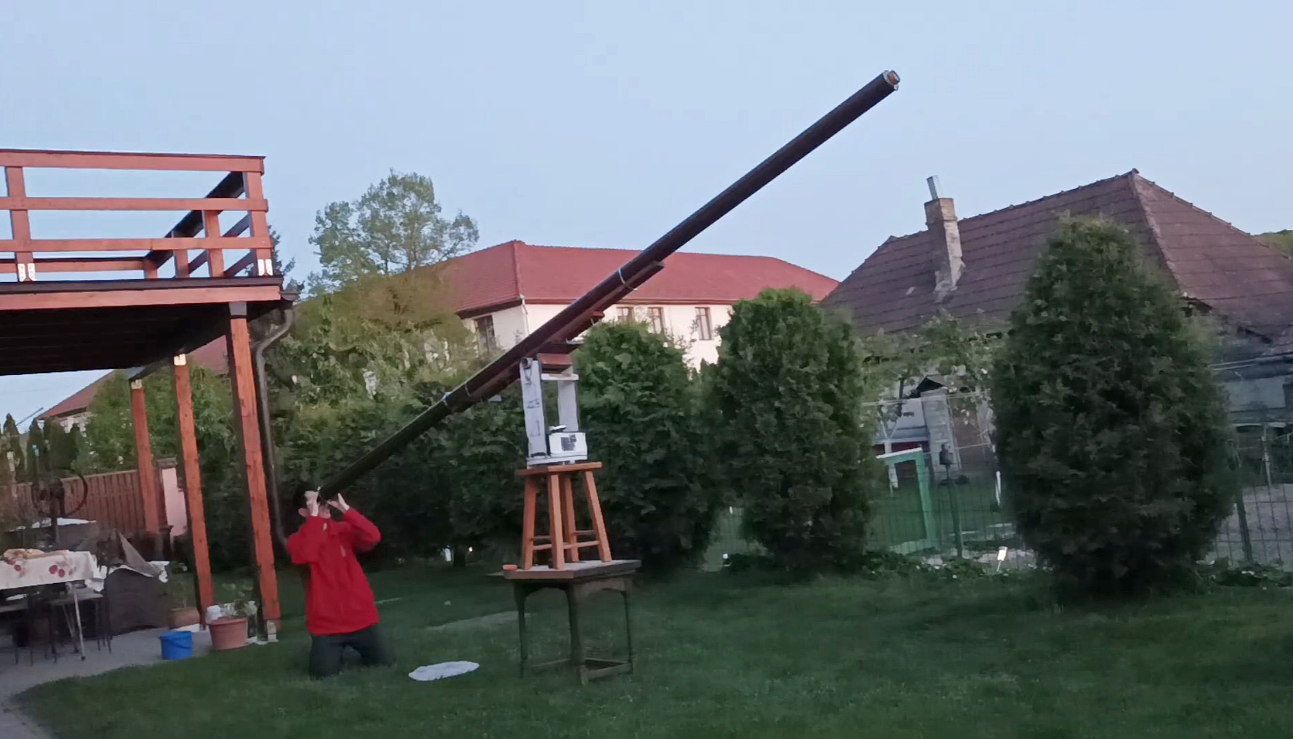

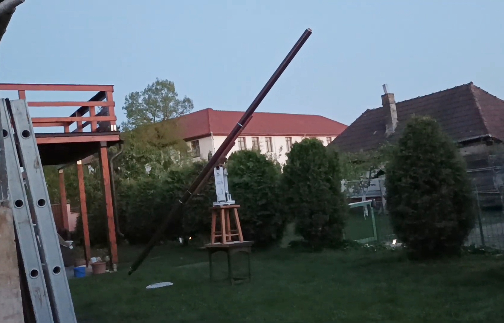

Atasez mai jos observatiile lui Ovidiu din data de 4 Mai, efectuate cu ''marele refractor'' de 4.1 metri.
Cel putin ca distanta focala, nu putem decat sa fim de acord cu aceasta denumire iar rezultatele observationale sunt mai mult decat interesante. Mai sunt doua poze in care vedem luneta si un exemplu despre ergonomia ei dificila. Pentru divertisment vedem si doua portrete AI ale lui opticianului nostru de simplete din Corunca.
Raport de Observatii: O noapte cu "Marele Refractor Ovidiani" – 4 Mai
Data: 4 Mai 2026 Ora: 20:00 - 23:10 EEST Locatie: Corunca, Romania. Instrument: Replica de refractor din secolul XVII, construita artizanal, diametru 46mm si distanta focala 4130mm, f/89.7 Observator: Ovidiu Catalin
Sunt absolut incantat sa impartasesc rezultatele sesiunii de observatii de aseara. Am avut privilegiul de a testa cea mai recenta creatie artizanala - un refractor care se mandreste cu o distanta focala masiva de 4130mm (4.1 metri) si o apertura utilade 46mm.
Imi place sa numesc acest instrument "Cassini de Romania". Lentila obiectiv este una dintre cele mai bune pe care le-am fabricat vreodata, respectand cu strictete tehnicile de slefuire si polisare din secolul al XVII-lea folosite de maestri precum Christiaan Huygens si Giuseppe Campani. Deoarece raportul focal este un f/89 extrem, aberatia cromatica este aproape complet absenta, in ciuda faptului ca este o lentila simpla (singlet). Imaginile oferite au fost de-a dreptul spectaculoase o performanta de tip "beast mode" pentru o apertura atat de mica.
Atmosfera a fost destul de stabila, permitandu-mi sa imping grosismentul si sa testez limitele de rezolutie ale acestui telescop incredibil de lung.
Observatii Planetare: Jupiter. Tinta mea principala pentru aceasta seara a fost Jupiter. In ciuda faptului ca diametrul planetei scade pe masura ce se indeparteaza de opozitie, raportul focal ridicat a oferit un contrast uluitor.
La 129x (ocular de 32mm): Am utilizat un ocular standard de 32mm pentru a obtine 129x. Imaginea a fost clara si remarcabil de luminoasa pentru pupila de iesire mica(0.35mm). Imediat, am reusit sa disting Marea Pata Rosie (GRS) a lui Jupiter. Sa vezi aceasta furtuna joviana istorica printr-o lentila artizanala de 46mm polisata pe hartie este un sentiment de nedescris.
La 165x (ocular Kellner de 25mm): Am trecut la un ocular Kellner de 25mm pentru a urca grosismentul la 165x. GRS a ramas clar vizibila, iar definitia in interiorul benzilor ecuatoriale principale s-a imbunatatit. Lipsa culorii false a facut ca acest contrast dintre benzile intunecate si zonele mai luminoase sa fie incredibil de distinct.
Maraton de Stele Duble: In continuare, am indreptat telescopul spre domeniul contrastului ridicat al stelelor duble. In aceasta arena stralucesc cu adevarat instrumentele neobstructionate cu focala lunga. Performanta rezolutiei a fost impecabila, afisand discuri Airy perfect rotunde, ca in manuale, inconjurate de inele de difractie delicate.
Castor (alpha Geminorum): Complet separata. O priveliste superba, cu ambele componente A si B aparand ca puncte albastre stralucitoare; companionul are o culoare albastru deschis, oferind un contrast placut.
Algieba (gamma Leonis): Un contrast de culori uimitor a fost evident. Componenta primara era un auriu distinct, in timp ce secundara prezenta o nuanta mai inchisa, portocaliu-rosiatica. Erau separate cu mult peste limita de tip "hair split" si extrem de clare.
Porrima (gamma Virginis): Separata curat. Aceste doua stele albe aproape identice aratau ca niste perle gemene, clar separate.
Provocarea Noptii: Izar (epsilon Bootis): Pentru a testa cu adevarat lentila de 46mm la limita ei teoretica, am vizat dubla extrem de dificila Izar, adesea numita "Pulcherrima" (Cea mai frumoasa) datorita contrastului de culori izbitor. Cu o diferenta de magnitudine de 2.6 si o separatie de aproximativ 2.9 secunde de arc, acesta este un test sever pentru o apertura de 46mm.
La 165x (ocular Plossl de 25mm): Am utilizat un ocular Plossl de 25mm. Aceasta a fost observatia noptii. Dupa ce am lasat ochiul sa se adapteze si am asteptat momente de seeing perfect, am reusit sa observ micul companion albastrui "iesind" chiar de pe marginea discului Airy al stelei primare stralucitoare. A fost la limita extrema a vizibilitatii, necesitand o concentrare intensa, dar a fost incontestabil acolo.
Concluzie: Aceasta sesiune de observatii dovedeste ca apertura nu inseamna totul. Imbratisand filozofia focarului lung din secolul al XVII-lea, am creat un instrument specializat care ofera imagini practic fara culoare falsa si cu contrast ridicat. Sa vezi Marea Pata Rosie pe Jupiter si sa separi o dubla dificila precum Izar cu doar 46mm de sticla este o dovada a puterii rapoartelor focale mari si a fabricatiei optice de precizie.
Atasate sunt poze cu ''Cassini de Romania'', cu asamblarea si observarea cu aceasta luneta de 4.1m.
Ovidiu

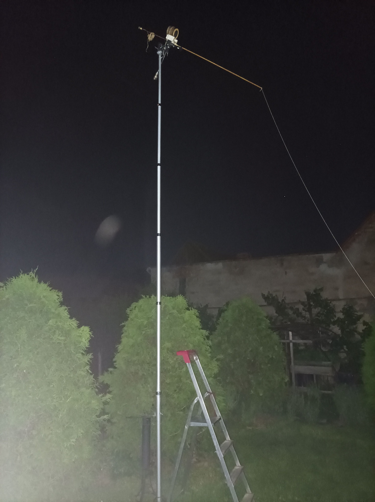

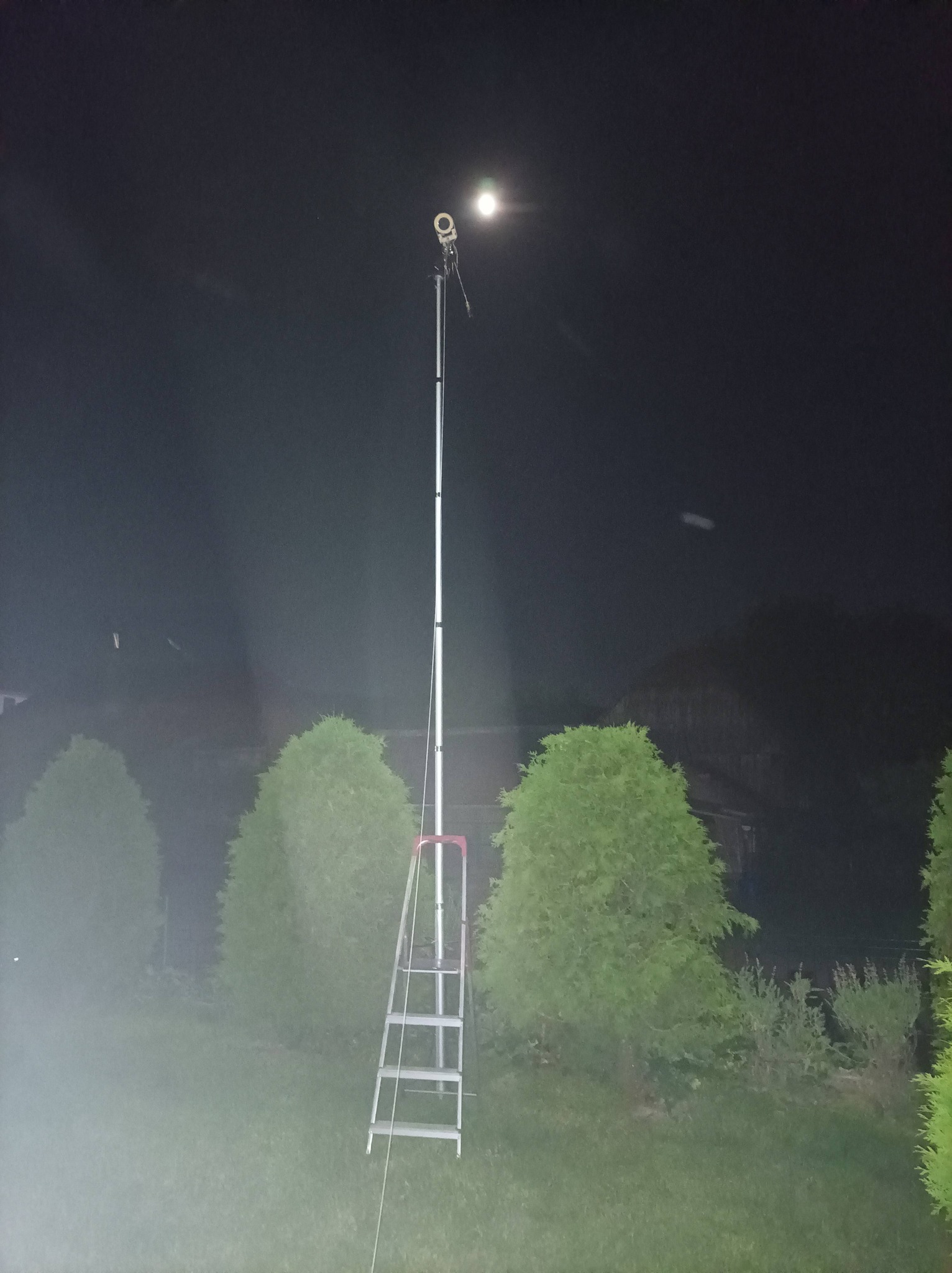

Ajutat de magister Ceragioli, Ovidiu, simpletierul nostru din Corunca avanseaza spre aperturi mai mari, de data aceasta e vorba de 70mm. Mai cu seama in lumea lunetelor aeriene, aceasta inseamna focale mai lungi, din ce in ce mai lungi. De aceea, Ovidiu experimenteaza noi monturi care sa permita utilizarea simpletelor de focala lunga. Mai jos va invit sa cititi raportul sau de observatii ale Lunii si ale lui Jupiter din 26 Mai a.c., folosind ca element de baza al monturii lunetei sale aeriene un catarg telescopic procurat din comert.
Multumind si pe aceasta cale lui Roger Ceragioli pentru sprijin, va invit sa cititi raportul lui Ovidiu, unde el discuta si trage concluzii privitoare la acest gen de observatii si de echipamente.
Jurnal de Observatii Astronomice
Telescop Aerial - Apertura 70 mm / Distanta focala 8200 mm
26 Mai 2026
I. Date instrument
Lentila obiectiv (diametru brut)
94 mm - lentila confectionata de catre Roger Ceragioli.
Apertura de lucru efectiva: 70 mm (limitata de diafragma celulei)
Distanta focala presupusa: 9200 mm (estimare inaintea masuratorilor)
Distanta focala masurata: 8200 mm (determinata prin masurarea precisa a imaginii
solare in seara zilei de 26 mai 2026)
Raport focal (f/D): f/117
Limita de rezolutie Dawes: 1,66 secunde de arc (pentru apertura de 70 mm)
Limita de rezolutie Rayleigh (550 nm): 1,97 secunde de arc (pentru apertura de 70
mm)
Aberatie cromatica longitudinala: aproximativ 128 mm (f/V; V aproximativ 64 pentru
sticla sodo-calcica)
Ocular Plossl, distanta focala 40 mm - marire 205x
Ocular Plossl, distanta focala 32 mm - marire 256x
Montura: suport telescopic vertical, reglabil pana la aproximativ 6 m inaltime
Orientare: sistem de ghidare si aliniere cu snur de canepa
Unghi maxim de elevatie utilizabil la o distanta focala de 8,2 m: aproximativ 33-34
grade deasupra orizontului
Pozitia de observare: ocular portabil; observatorul este culcat pe o patura asezata la
sol.
Obiectivul este montat in celula sa pe un stalp telescopic vertical, construit si
perfectionat progresiv pe parcursul mai multor sesiuni. Stalpul poate fi extins pana la
aproximativ 6 metri, aceasta reprezentand limita practica maxima de utilizare.
Experienta a aratat insa ca rigiditatea si amortizarea vibratiilor sunt considerabil mai
bune atunci cand stalpul este extins la o inaltime ceva mai mica, in jur de 5,0-5,5
metri, deoarece oscilatiile induse de vant, care afecteaza inevitabil structurile foarte
inalte, sunt reduse substantial. Acest compromis intre acoperirea maxima pe inaltime
si stabilitatea mecanica reprezinta o limitare permanenta a telescoapelor aeriene, bine
cunoscuta de astronomii secolului al XVII-lea si la fel de relevanta si astazi.
Suportul celulei obiectivului a fost modificat inaintea acestei sesiuni prin introducerea
unui sistem imbunatatit de fixare, care permite atat o prindere sigura, cat si ajustari
rapide ale unghiului de orientare. Indreptarea obiectivului catre tinta este realizata prin
intermediul unui sistem de franghii din canepa, care indeplineste o dubla functie:
orientarea grosiera si colimarea aproximativa. Este o metoda remarcabil de simpla si
eleganta, dar care, in practica, se dovedeste suficient de eficienta pentru obiecte cu
diametru unghiular mare, precum Luna sau planetele principale observate la altitudini
reduse si medii deasupra orizontului.
Verificarea colimarii necesita ca observatorul sa poata confirma vizual faptul ca
planul lentilei obiectiv este aproximativ perpendicular pe directia de observatie catre
obiectul ceresc. Pentru aceasta, o mica sursa artificiala de lumina amplasata in
apropierea pozitiei ocularului si orientata astfel incat sa lumineze celula obiectivului
de jos in sus este indispensabila pe timpul noptii. Fara o astfel de iluminare nu poate fi
evaluata nici inclinarea celulei si nici gradul de dezaliniere introdus de sistemul de
franghii. Acest aspect este esential deoarece, la un grosisment de 256x, o eroare de
colimare de numai cateva minute de arc produce o alungire vizibila a imaginii sau
aparitia unor halouri asimetrice, mai ales pe marginile planetelor. Cerintele de
colimare pentru obiectivul de 8,2 metri sunt similare celor necesare instrumentului de
12 metri, desi geometria mai compacta face corectiile ceva mai usor de realizat.
Pentru observatiile lunare, diametrul unghiular mare al Lunii, de aproximativ 30 de
minute de arc, ofera un feedback imediat si foarte clar. Defocalizarea si erorile majore
de colimare devin evidente instantaneu, iar micile dezalinieri reziduale au consecinte
minore asupra imaginii. Observatiile planetare sunt insa mult mai exigente. La 256x,
discul aparent al lui Jupiter masoara aproximativ 45-50 de secunde de arc in conditii
favorabile, iar observarea structurilor fine din benzile atmosferice, exact tipul de
detaliu urmarit in aceasta sesiune, necesita o colimare cat mai apropiata de
perfectiune, in limitele permise de sistemul cu franghii.
Primul obiect observat a fost Luna, care a servit atat ca verificare a colimarii, cat si ca
demonstratie a calitatii optice intrinseci a obiectivului la apertura de lucru. Cu
ocularul de 40 mm (205x), imaginea a fost luminoasa, foarte clara si bogata in detalii.
Regiunea terminatorului a evidentiat margini de cratere perfect conturate, cu contraste
puternice, iar tranzitia umbrelor in interiorul formatiunilor mai adanci a fost lina si
naturala, o caracteristica specifica opticii cu distante focale foarte mari, dificil de
apreciat fara o comparatie directa. Nu a fost observata nicio culoare falsa perceptibila
la marginea discului lunar, confirmand ca focala de 8200 mm, combinata cu apertura
de 70 mm, reduce aberatia cromatica sub pragul la care aceasta ar deveni deranjanta
pentru observatiile vizuale ale obiectelor extinse si contrastante.
Cu ocularul de 32 mm (256x), imaginea a ramas stabila si bine definita. Cresterea
grosismentului nu a produs nicio degradare detectabila a celor mai fine detalii
rezolvate, sugerand ca figura optica a obiectivului este suficient de buna pentru a
sustine aceasta marire in conditiile de seeing existente. Acesta este un rezultat foarte
incurajator si confirma nivelul exceptional al lucrarii optice realizate de Roger
Ceragioli asupra acestei lentile.
Usurinta observatiilor lunare evidentiaza si unul dintre marile avantaje practice ale
telescopului aerian. Observatorul, intins pe spate pe o patura, tinand ocularul liber in
mana, poate explora lent zona terminatorului prin mici ajustari ale franghiilor,
observand vaste regiuni lunare la 205x sau concentrandu-se asupra unui singur crater

Geometria monturii bazate pe stalpul telescopic impune o limita stricta asupra
altitudinii maxime accesibile. Cu obiectivul ridicat la aproximativ 6 metri deasupra
solului, iar observatorul aflat la nivelul solului cu ocularul la o inaltime de
aproximativ 0,5-1,0 metri, altitudinea maxima observabila inainte ca geometria
franghiilor sa devina impracticabila este de aproximativ 33-34 de grade. Aceasta
valoare este apropiata de limita teoretica de aproximativ 36 de grade, diferenta fiind
cauzata de inaltimea ocularului si de tensiunea necesara a franghiilor pentru controlul
directiei. Obiectele aflate la altitudini mai mari de aproximativ 34 de grade in timpul
trecerii prin meridian devin astfel inaccesibile cu aceasta configuratie, iar obiectele
apropiate de zenit nu pot fi observate deloc. Aceasta este o limitare structurala
caracteristica telescoapelor aeriene istorice, cu care au trebuit sa convietuiasca
astronomi precum Christiaan Huygens, Giovanni Domenico Cassini si Giuseppe
Campani.
Sistemul de aliniere cu franghii, desi functional si autentic din punct de vedere istoric,
necesita multa rabdare in timpul montarii initiale, dificultatea crescand semnificativ
odata cu altitudinea tintei. O mica lanterna electrica pozitionata astfel incat sa
lumineze tangential celula obiectivului dinspre observator a devenit acum un
accesoriu esential pentru observatiile planetare. Fara aceasta, inclinarea obiectivului
nu poate fi evaluata pe fundalul cerului, iar ajustarile succesive ale franghiilor care
constituie procesul de colimare devin practic imposibile. Aceasta imbunatatire va fi
inclusa ca procedura standard in toate sesiunile viitoare.
Vantul reprezinta principalul inamic al calitatii imaginii pentru acest instrument. Chiar
si o briza moderata produce oscilatii ale stalpului telescopic extins, la frecvente dificil
de amortizat manual. Imaginea din ocular devine instabila, iar cele mai fine detalii
planetare sunt estompate. In astfel de conditii, reducerea extensiei stalpului cu 0,5-1,0
metri si acceptarea unei altitudini maxime mai mici reprezinta intotdeauna alegerea
corecta. Stabilitatea nu este doar o chestiune de confort; ea reprezinta conditia
fundamentala pentru observatii astronomice de calitate.
