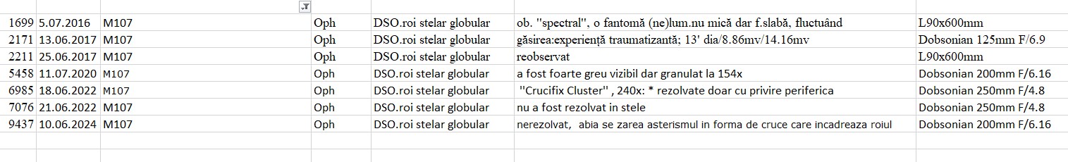

- Am inceput cu NGC 6171= M107: obiect H400, mic, cetos, circular. Observat pentru prima data 5 Iulie 2016, deci din vremea Cruciadelor Messier, cu luneta zoth 90x600mm. In total, fara cea de aseara, am 7 observatii inregistrate la M107, intre 5 Iulie 2016 si 10 Iunie 2024, efectuate cu luneta D=90mm, dobul de 125mm, dobul de 200mm si dobul de 250mm.

Am reusit deci sa observ sapte din cele 17 obiecte Deep-Sky, in conditiile in care M10 si M12 le gasesc si legat la ochi.
NGC 6171= M107, NGC 6235, NGC 6284 si NGC 6287 sunt obiecte din Lista Herschel 400.
NGC 6235 si NGC 6287 sunt obiecte noi asa ca ... bingo ... moshu' Mircea bifeaza si doua obiecte H400 prin serata globulara de aseara. Contorul meu H 400= 312 obiecte= 78%.
