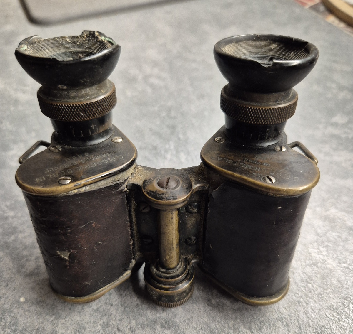

Rascolind prin dulapul cu binocluri, am dat de vechitura asta. Era folosit de subofiteri-UF. Din tabelul atasat in primele pagini rezulta ca e fabricat in 1900.
