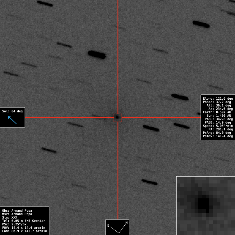

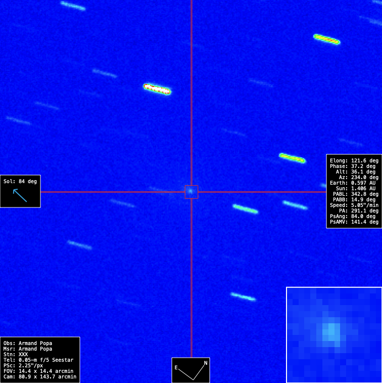

In 4 octombrie am expus aproximativ 2 ore pe galaxia M31 si mi-am adus aminte ca in campul vizual al Seestarului, pe langa M31, M32 si M110, se regaseste si steaua variabila EG Andromeda.
Dupa mai multe incercari si esecuri, am reusit sa ma imprietenesc cu aplicatia AstroImageJ si sa inteleg, in mare, care e treaba cu fotometria, cu aperturile multiple si cu tot felul de trucuri care se pot aplica.
Am urmarit foarte multe tutoriale pe YouTube. Niciunul nu iti spune pas cu pas ce ai de facut, dar, urmarindu-le si experimentand, pana la urma am inceput sa inteleg. Nu ca as sti totul acum, dar ma descurc in AstroImageJ si pot spune ca sunt incantat de posibilitatile oferite de aceasta aplicatie.
Workflow-ul este cam asa:
Am ales din cele cateva sute de fisiere FITS cateva cadre cu expuneri de 10 secunde, aproximativ 10-15.
EG And nu isi schimba vizibil luminozitatea pe parcursul unei seri, perioada de variatie fiind de aproximativ 483 de zile. Practic, nici intr-o luna nu prea ar trebui sa apara vreo diferenta semnificativa in rezultatele obtinute. Oricum, pe AAVSO exista raportari destul de variate, de la 7,1 pana la 7,8 mag, diferente inregistrate intr-o perioada de doar cateva zile.
Revenind la workflow:
 Am ales cele 15 cadre.
 Le-am facut plate solving individual, folosind AstroImageJ.
 Am facut debayering, adica am extras canalul verde din imaginea RGB, conform recomandarilor AAVSO, desi rezultatele au fost destul de apropiate: 7,22 mag pe RGB si 7,25 mag cu canalul verde extras.
 Apoi am calculat aperturile. Aici mi-a luat ceva mai mult timp sa inteleg cum functioneaza, dar acum lucrurile sunt destul de clare. Am plasat prima apertura pe EG And si am definit 3-4-5 stele de comparatie, cu harta AAVSO in fata, pe tableta.
 Dupa ce plasez aperturile si definesc magnitudinile stelelor de comparatie, apas pe Measure si imi apar o multime de rezultate. Cel mai important este ca vad deja magnitudinea calculata direct pe imagine (atasata aici).
Si cam asta e tot! Stiu ca de aici se mai pot face tot felul de ajustari, dar rezultatul obtinut este destul de apropiat de cel asteptat, asa ca, deocamdata, consider ca metoda functioneaza bine.
Ce imi place in mod deosebit este faptul ca aperturile pot fi salvate. Astfel, ori de cate ori mai expun pe EG And, trebuie doar sa incarc fisierele FITS in aplicatie, sa le fac plate solving, sa adaug fisierul cu aperturile salvate si gata! Am rezultatul. Practic, dupa ce ai facut odata configurarea pentru fotometria unei stele, ai totul pregatit pentru masuratorile viitoare. Asta mi se pare foarte util!
Acum stau sa astept sa fie senin, ca sa pot capta imagini cu stele variabile. Vreau sa studiez mai multe, in special variabilele cu perioade scurte. Seestarul se descurca deja cu amplitudini de 0,5 mag. Astfel, pot incerca sa obtin curba de lumina completa a unei stele, dar vreau sa fotometrez si stele cu perioade de variatie de cateva zile.
Senin sa avem!
Sa nu mai vorbim de stelele duble! Seestarul poate separa componentele unor stele duble cu separatii de aproximativ 10" sau mai mari, asa ca si aici se pot face o multime de masuratori -learing in progresssssss...
Am cumparat si licenta pentru Tycho Tracker. Acolo sunt inca in faza de invatare, dar au aparut deja cateva rezultate. Voi reveni cu detalii... tot learning in pregresssss
Revenind la stelele variabile, sunt multumit de rezultatele obtinute pana acum. Totusi, daca sunt pe aici colegi cu mai multa experienta (clar ca sunt) , accept orice sfat! Iar daca am gresit vreun pas sau am inteles gresit ceva, corectati-ma cu incredere. Orice sfat este binevenit!
Pana atunci, cer senin!
Armand

EG And are o plaja de variatie de 0,83mv de la 6,97mv la 7,8mv.
Am observat de trei ori aceasta variabila. In August 2025 am observat-o la o distanta de zece zile, timp in care luminozitatea a variat cu 0,05mv - dupa estimarile mele. Deci ipoteza ta ca in aceeasi seara poti considera luminozitatea ca fiind neschimbata, este intru totul acceptabila.
Felicitari pentru progrese si, cum se zice, "iti tin pumnii" in lupta de descifrare a softurilor. Ca apoi vin sa iau lectii !

Am fotografiat cometa 161P/Hartley–IRAS pe 14 octombrie 2026, cu Seestar S50 Pro. Am integrat foarte putin, aproximativ 10 minute.
Ulterior, am inceput sa analizez imaginile si cu Tycho Tracker.
Sunt la inceput cu Tycho Tracker, asa ca experimentez si incerc sa inteleg mai bine posibilitatile programului. Este interesant sa vad cum pot folosi Seestar-ul impreuna cu Tycho Tracker pentru studiul cometelor si al asteroizilor, dincolo de simpla obtinere a unei imagini.
