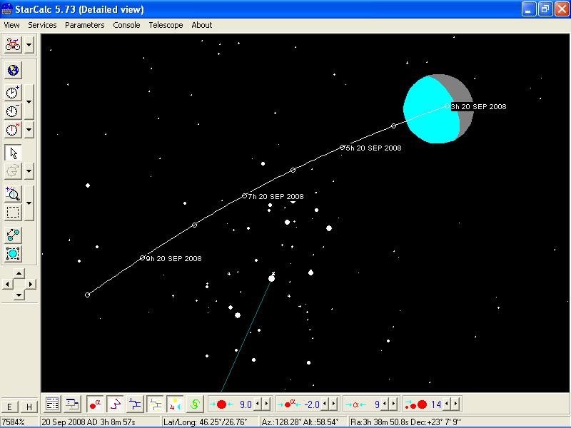

O harta a evenimentului cu StarCalc:
Ocultatie Luna - Pleiade, 20.09.2008
 Marime fisier:  51.8 kb
 Vizualizat:  de 7172 ori

MesajTrimis: 08 Sep 2008 21:12 Download mesaj
Imi cer scuze ca am uitat sa precizez ca timpii de pe harta sint in timp legal roman, deci ora de vara a Romaniei... Embarassed

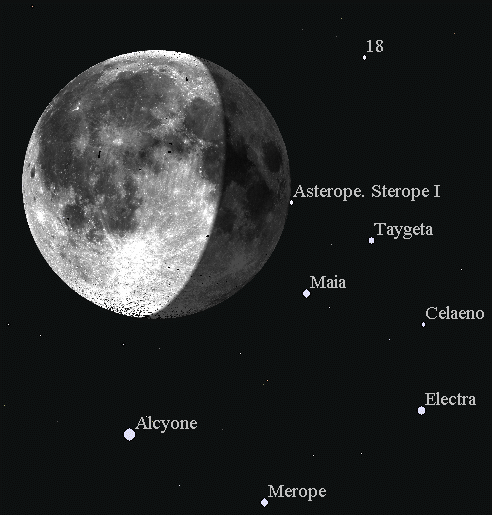

M-am mai documentat un pic si cred ca treaba sta cam asa:
Luna se apropie de Pleiade si Alcyone, Merope si Electra nu vor fi ocultate. Vor fi ocultate Celaeno, Taygeta, Maia si Asterope. Luna va "intra" cu partea luminoasa in Pleiade asa incat mai spectaculoase vor fi reaparitiile celor patru stele mentionate. Ocultatiile propriuzise vor incepe pe la 2:30 UT (5:30) si reaparitiile se vor termina pe la 3:30 UT (6:30). Avand in vedere ca Soarele va rasari pe la 7:20 ar trebui sa vedem ceva daca nu vor fi nori.
http://www.lunar-occultations.com/iota/iotandx.htm
http://asteroccuk.x10hosting.com/lunarocc.htm
Cine vrea sa stie mai mult si mai precis poate sa descarce programul occult de la IOTA si sa-l utilizeze Smile
Sfarsitul ocultatiilor
 Marime fisier:  66.99 kb
 Vizualizat:  de 7080 ori
