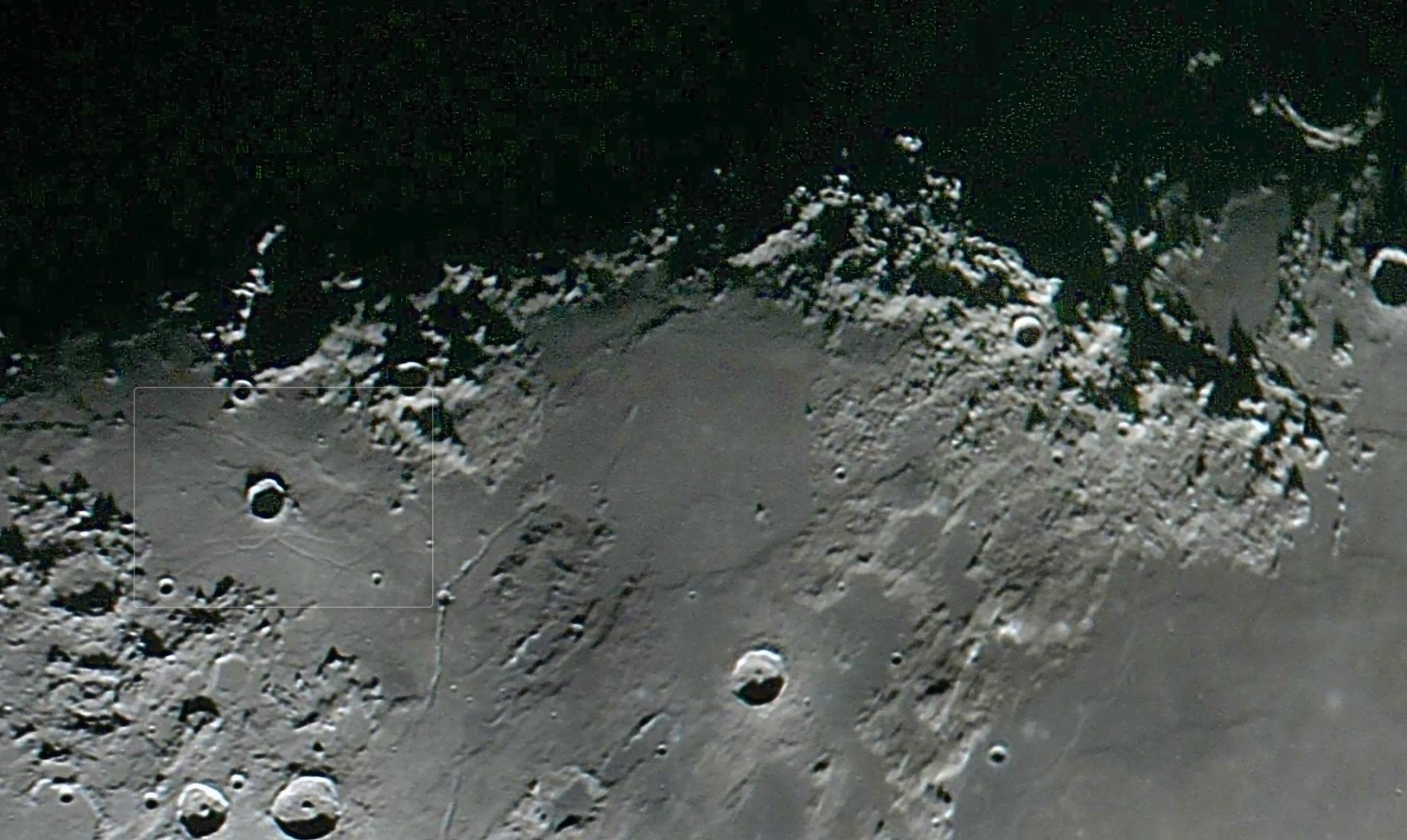

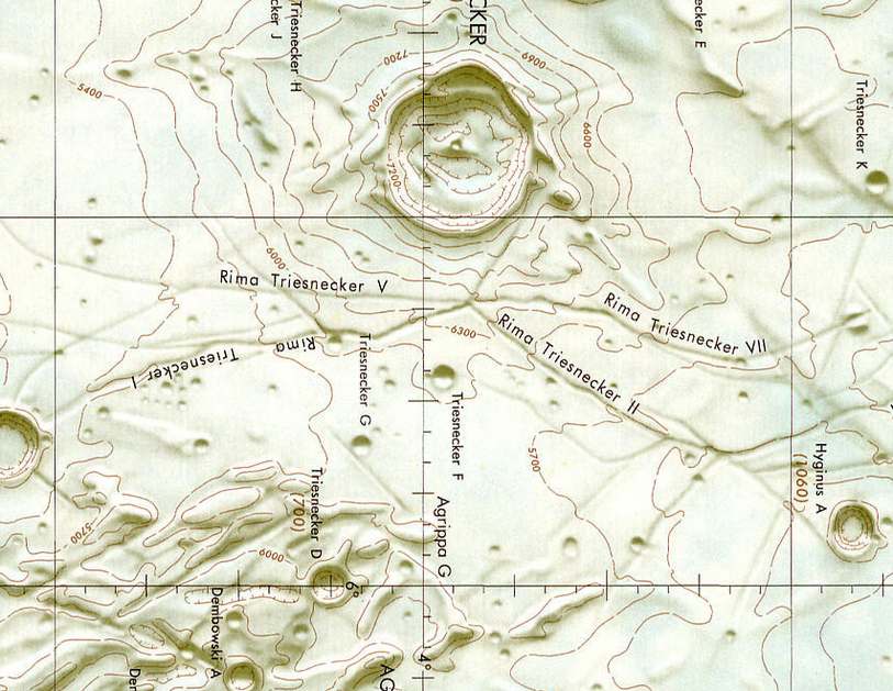

Ma gandesc ca poate sunt si unii interesati sa priveasca Luna si sa impartaseasca ce au vazut prin propriile instrumente.Vin iarasi cu aceste detalii pe Luna din Mare Vaporum zona Triesnecker.(in chenar) corespunde hartii .
Grosimea canalelor o deduc din harta (o diviziune reprezinta conform legendei 5km). Eu zic ca au intre 0,5-1-2km.In atlasul VMA nu sunt vizibile cele fine.
A vazut cineva zona si aceste detalii?
Poate data viitoare i vedem pe cei ce exploreaza Luna Laughing

Octavian un test raspandit pentru aprecierea rezolutie
este valea alpiilor cu canalul in mijloc care are circa 1km
latime.Un exemplu http://stargazer-observatory.com/
la images/the moons/vallis alpes.
Ai multe detalii in fotografiile lunii,succes in continuare.
Clear sky Hans

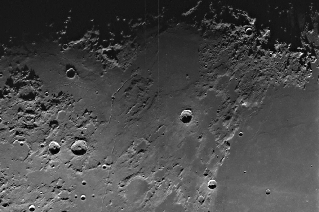

Multumesc, am si de acolo ceva din marginea unui cliseu am facut un Crop.
sigur nu e grozav ,mai trebuie marire ,captura video centrata pe zona aceea. atmosfera buna, selectie prelucrari....

Da Octavian,trebuie marire(circa F25) mai
ales atmosfera linistita(seeingul bun) si unghiul trebuie
sa fie favorabil.
Cu 150mm apertura nu am vazut/fotografiat canalul
acela,dar nici nu am incercat de multe ori.
Posibil este http://forum.astronomie.de/phpapps/ubbthre...Post502419
Clear sky Hans

In ultimul timp as fi vrut sa fotografiez niste obiecte nebulare, folosind un setup afocal, dar cum am avut parte doar de Luna plina, ceata sau nori, am mai studiat / prelucrat unele cadre mai vechi, ajungind la detaliile fine de pe Luna.
Expun si eu aici analiza unor imagini obtinute pe 26.12.'06, cind Luna se afla la distanta de ~ 370347 km, folosind echipamentul:
- telescop Newton 150mm f/10 + oc 20mm;
- Canon A530 cu fob=23.2mm,- senzor tip 1/2.5", rezolutie 2592x1944px, dimensiuni 5.7x4.2mm.
Rezulta:
Fech=75.4*23.2mm=~1750mm- dist. focala a sistemului;
Psep=0.92" -puterea de separare teoretica a telescopului (unghi corespunzator razei discului de difractie);
S=1.652 km- marimea detaliilor pe suprafata Lunii, corespunzatoare unghiului minim de separare;
dluna=16.42mm- diametrul Lunii in planul focal al sistemului;
lpx=0.0022mm- latura pixelului;
Exemplul 1 - zona craterului Pilinius- cadru intreg
Si niste decupaje 100%, respectiv 600%
Am determinat unghiul cuprins in acel crop 100%, adica la 800x600 pixeli corespunde o arie reala de ~372x279 km.
La 1 km real ii corespund ~2.15 pixeli in imagine. Latimea acelei creste de deal marcata, e redata de senzor pe ~4 pixeli, asta insemnind putin sub 2 km.
Spre deosebire de subiectivismul observatiilor vizuale, acel detaliul cu siguranta are o latime la limita unghiului minim de separare, al aperturii de 150mm.

Valea Alpilor (din link-ul l-lui hans) daca e redata asa de un telescop de 150mm, e imposibil sa aiba doar 1 km latime.
Mesaje: 4422
MesajTrimis: 19 Noi 2008 21:56 Download mesaj
Tavi F. a scris:
Vallis Alpes are vreo 10 km latime. Hans s-a referit la canalul din mijlocul vaii care are doar 1 km latime, asa cum se vede in imaginea de aici:
http://stargazer-observatory.com/VA.html
si mai clar pe imaginea marita:
http://stargazer-observatory.com/VA-full.html
