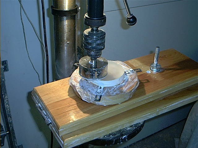

ai vorbit de curburi , ele se fac cu clopot diamantat. ce apare in poza. sunt 2 unu mic si unu mare.

Asta deja e altceva.
Cine nu a observat pozele de la linkul de pe Cloudy Nights, cu toate riscurile le mai pun odata. Deci nu e vorba nici de discuri diamantate nici de clopot pentru generat curburi pe strung.

cine intelege ce face omul in poza?
: Genereaza concavitate in sticla , da? din surubu din dreapta regleaza raza de curbura. sticla o roteste incet , scula este un clopot diamantat .
asta e in poza. doar ca e o improvizatie pionereasca. seamana cu motura ecuatoriala cu balama , aici e generator de curbura cu balama.

Sa inteleg ca discul diamantat se prinde deasupra ''clopotului'' ,adica ce aratati in imagine sunt ''clopotele'' in capatul lor vine discul prins ?

MesajTrimis: 10 Mai 2009 12:24 Download mesaj
Cateaodata o improvizatie pionereasca e suficienta si e mai bine decat nimic. Nici nu am avut pretentia de scula profesionala sau care sa aiba eficienta maxima, dar pentru un amator care vrea sa experimenteze, de ce nu?

MesajTrimis: 10 Mai 2009 12:51 Download mesaj
sigur pe sticla ieftina de geam verde , poti experimenta , dar pe un Pyrex ,zerodur sau FPL 53 ?
