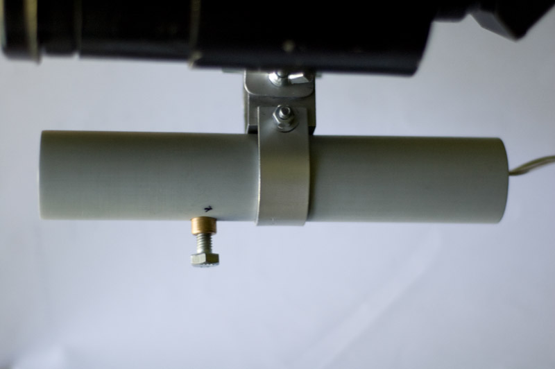

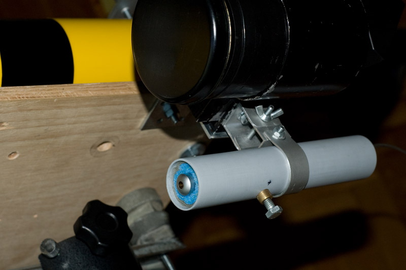

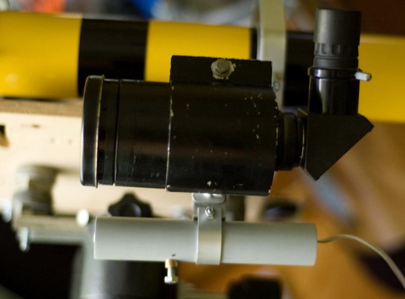

Va arat cautatorul de care sunt foarte multumit montat pe orice telescop va arata rapid locul unde bate instrumentul fara a mai sta cu ochiul in cautator. Daca e bine axat cand se priveste prin instrument se vede si raza ca o piramida cu varful pe obiectul vizat.
Daca nu sunteti singur cu instrumentul si colegul se uita spre o galaxie ce o are deja in vizor daca are si el un laser montat va arata exact locul si prin suprapunerea razelor ajungeti rapid la obiectul vizat. Colegul poate trimite raza si prin ocular dac nu are montat laser.

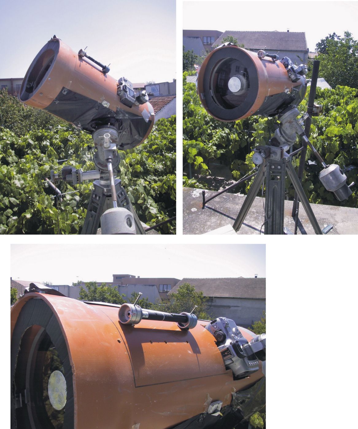

Si eu am inceput sa folosesc de ceva vreme, cu rezultate excelente, un laser in functia de cautator.
Singura problema pe care am intampinat-o a fost faptul ca acesta inceta sa functioneze la temperaturi scazute. De aceea i-am improvizat si un sistem de incalzire din cativa rezistori legati in serie care dau o putere de aproximativ 2 Watti. Incazitorul il alimentez la 12 V, este infasurat in jurul laserului si toata "instalatia" este introdusa intr-un tub de PVC.
Incalzirea nu e pornita decat atunci cand vad ca intensitatea laserului scade incat devine greu vizibil.
Laserul e de 50 mW.

MesajTrimis: 09 Iun 2009 08:25 Download mesaj
Catalin Paduraru a scris:
Salut, Laurentiu vezi ca nu ii scade intensitatea fiindca se raceste, ci din contra. Al meu daca il tin prea mult aprins sau in mana ii scade intensitatea. Daca il bag repede in congelator isi revine cu o super intensitate.
Numai bine!
Catalin, eu nu stiu ce fel de laser ai tu dar al meu sunt absolut sigur ca are probleme la temperaturi scazute. Drept dovada e faptul ca odata incalzit isi revine la normal. Daca se raceste, nu se mai vede.
Laurentiu
