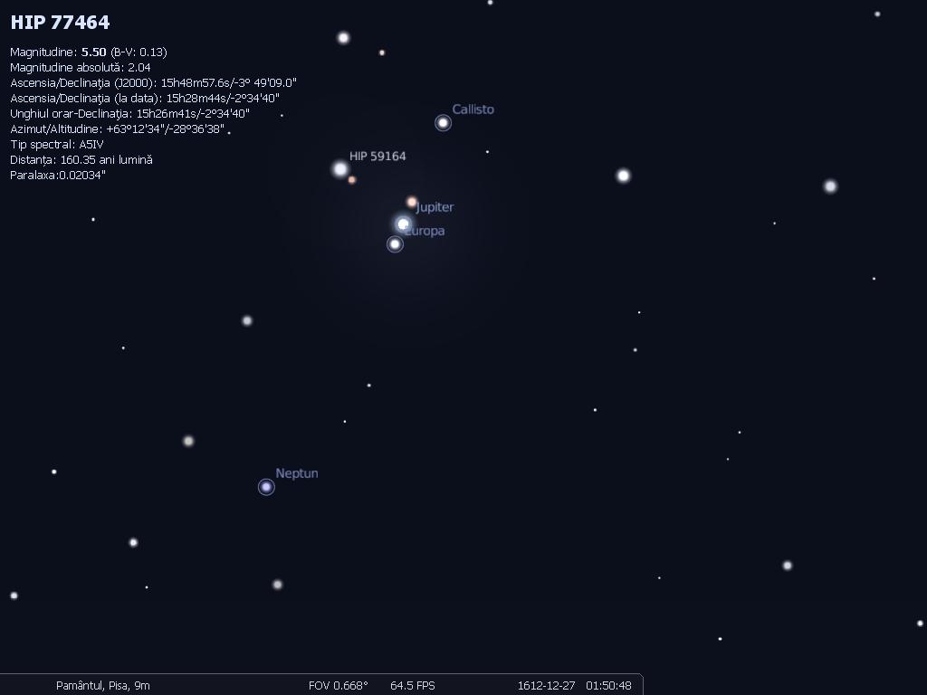

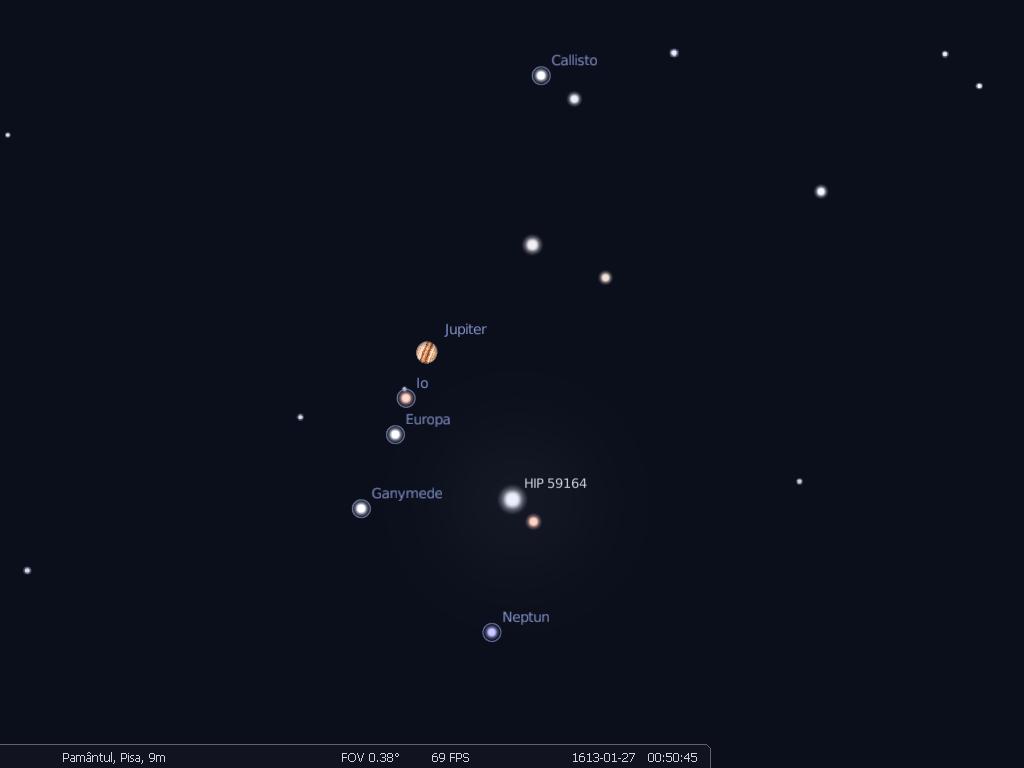

MesajTrimis: 13 Iul 2009 21:56 Download mesaj
Am folosit Stellarium, setand locatia la Pisa (nu stiu din ce localitate a realizat Galilei observatiile).
 Marime fisier:  36.53 kb
 Vizualizat:  de 16574 ori
 Marime fisier:  20.7 kb

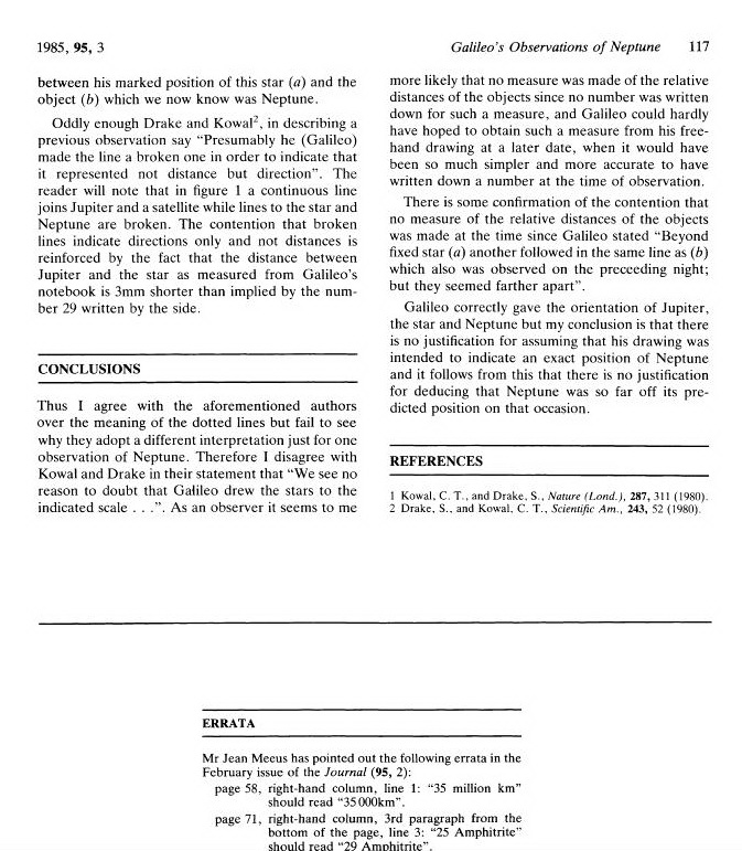

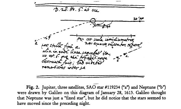

MesajTrimis: 14 Iul 2009 09:23 Download mesaj
Observatia lui Galilei Very Happy
 Marime fisier:  185.43 kb
 Vizualizat:  de 16520 ori
 Marime fisier:  255.67 kb
Catadioptric: Meade ETX90
Reflector: Tasco 4.5"f/4.5

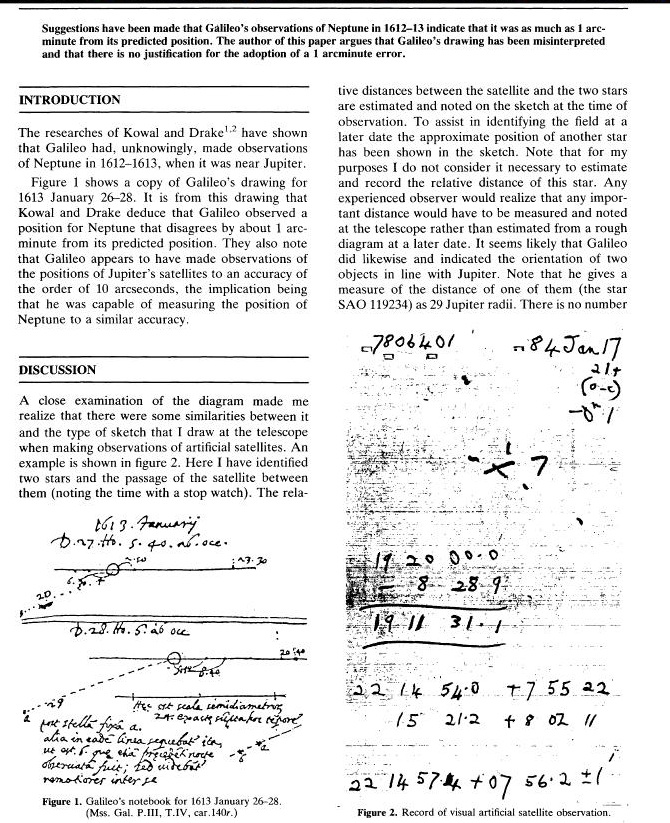

MesajTrimis: 14 Iul 2009 09:38 Download mesaj
Acum putem compara.
 Marime fisier:  39.34 kb
 Vizualizat:  de 16511 ori
 Marime fisier:  53.29 kb
