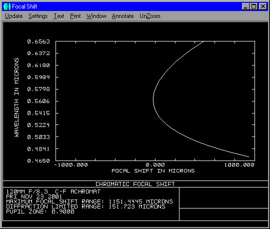

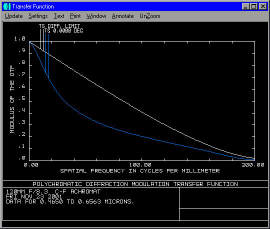

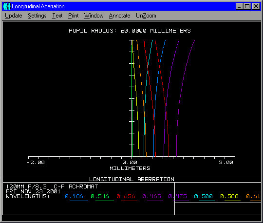

Am gasit graficele refractorului 120 cu f/8.3 de la Synta.
Cred ca si Celestronul foloseste aceiasi optica, nu sunt sigur...
Dupa cum se vede sunt slabe sperante sa rezolvi problema cu o simpla prisma.
In cazul tau cred ca ar ajuta un corector de subapertura, ceva gen chromacorr dar in final va iesi scump...

Groaznic proiect , focal shift e depasita enorm limita de difractie. 1151 fata de 151 sub aceasta ar trebui sa fie .( aberatii cromatice la kilogram)
Si graficul MTF.e ff slab un reflector la aceleasi diam sta mai bine.
Aceasta este doar analiza unui proiect in Zemax , dupa executie cine stie ce mai ramane .

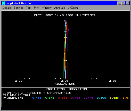

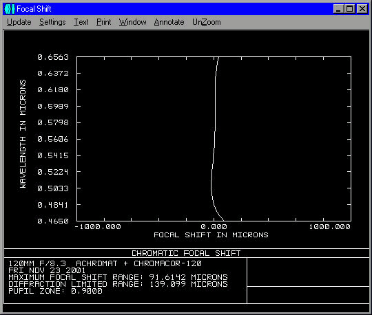

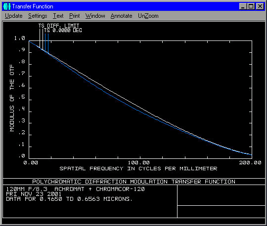

Imbunatatirea comportamentului se poate face asa cum am scris mai sus cu un corector de subapertura.
Iata cum arata noile grafice in prezenta unui astfel de corector.
Eu zic ca e un salt calitativ mai mult decat bun Very Happy
Daca vrei sa-l cumperi de-a gata e prea scump dar daca cunosti pe cineva care se descurca bine cu Zemax-ul si apoi dai proiectul la una din firmele bucurestene de optica e posibil sa iesi mai ieftin.
