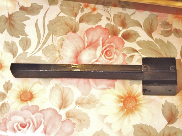

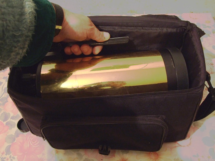

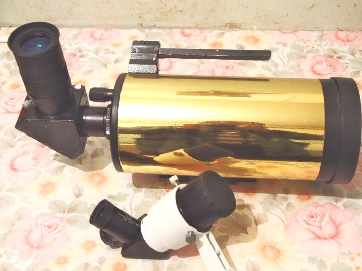

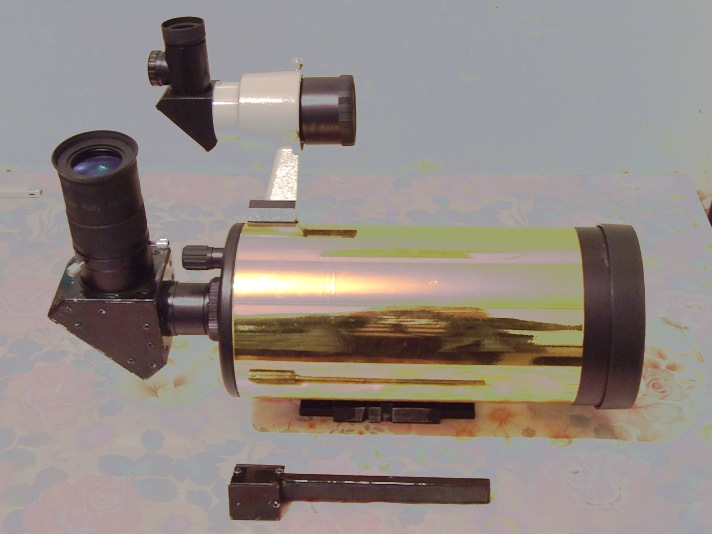

Prima mea grija, dupa ce am cumparat telescopul SkyWatcher Maksutov-Cassegrain de 127mm a fost sa ii fac un maner, si asta fara sa dau gauri in carcasa. La timpul respectiv, nu am considerat o chestie de interes, dar se pare ca nu e asa.

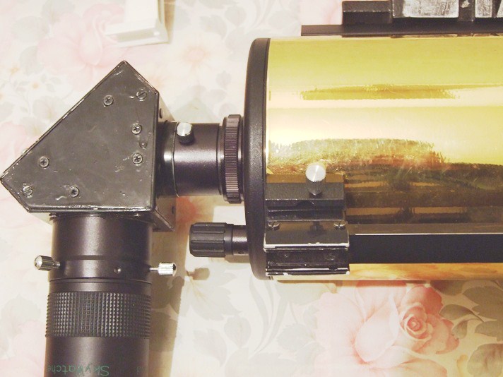

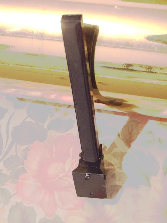

Solutia aleasa este simpla si usor de facut. Dintr-o bucata de profil de aluminiu, am facut corpul manerului. Eu am folosit un profil in U, pe care l-am umplut cu doua fasii de placaj, iar in partea de jos am pus o fasie de spuma. pentru aderenta. Racordul la tub se face folosind papucul lunetei cautatoare. Din cateva straturi de textolit, am facut acest racord, care are o parte in coada de randunica, pentru prinderea in pantof, si inca o parte care serveste la distantarea suficienta a manerului de tub. In plus, am mai pus un surub cu rol de opritor, care intra in fanta din fata pantofului.
Chiar daca pare o jucarie, acest maner este foarte bun si de aproape doi ani nu am avut niciodata probleme. Evident, ca am strans surubul pantofului bine, la fiecare montare, dar nu a fost nevoie sa exagerez.

Interesanta solutia manerului.
La prima vedere pare ca dupa multe utilizari vor ceda filetele unde este prins pantoful cautator, dar daca spuneti ca functioneaza de 2 ani, este ok.
Ce model de Maksutov aveti? Le stiu pe cele albastre si mai nou pe cele negre. Aurii nu am mai vazut....sau este atat de muncit telescopul incat i-a iesit par...aurit Very Happy ?

Mak-ul este modelul albastru cu unele modificari, inclusiv culoarea.

Acum m-am gandit ca pentru mai multa siguranta, in zona coada de randunica a racordului, si poate face o mica adancitura, de 1-2mm adancime, si 6mm diametru, acolo unde vine surubul de fixare al pantofului cautator. Astfel, la stangerea surubului, manerul nu va putea sa alunece din pantof in nici o situatie.
