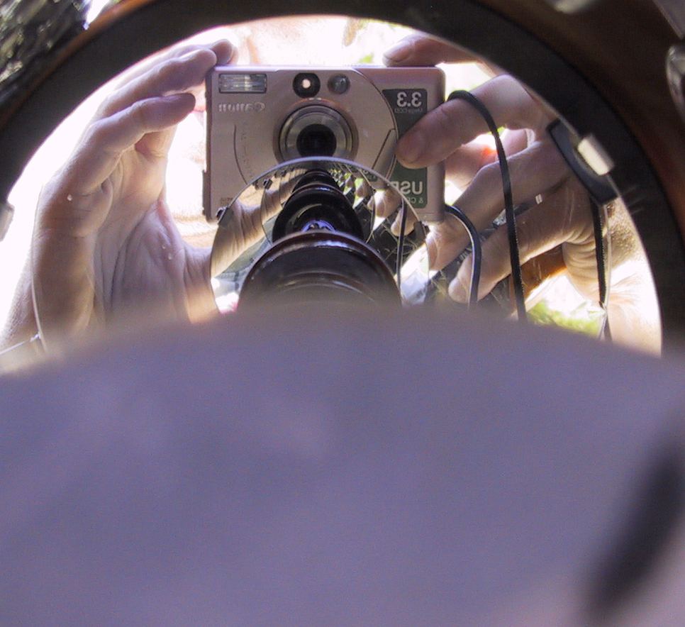

Si o metoda de aliniere a secundarei la Schmidt-Cass : reflexiile multiple , ce trebuie sa mearga drept , daca dereglam un pic secundara se vede imediat curbura reflexiilor . (se priveste la 90grade sau la ora 12 apoi la 3.)

dragos.n a scris:
Ce ne facem cand opiniile se contrazic, ca in acest topic.
Opiniile par intradevar contradictorii dar in esenta nu sunt.
Exista mai multe metode de colimare valabile si bune mai ales in cazul mak-urilor sau SC-urilor.
Problema e alta, care din metode este mai potrivita unui incepator in ale colimarii...
Din punctul meu de vedere metoda suprapunerii umbrelor este buna si usoara dar pentru cineva care a exersat-o de mai multe ori.
Este un pic dificil pentru un incepator sa fie atent la doua supapuneri simultan (concentricitatea secundarei cu umbra ei de pe principala si concentricitatea ansamblului de mai sus cu principala).
Deasemeni metoda reflexiilor multiple mi se pare mai potrivita pentru verificarea alinierii si mai putin pentru efectuarea alinierii in sine.
Fiecare insa aplica metoda care crede ca i se potriveste cel mai bine Smile
