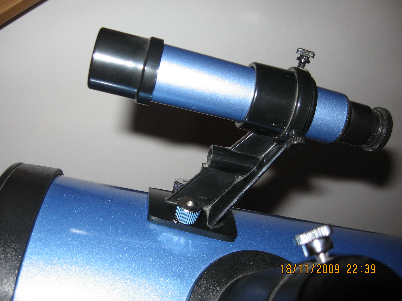

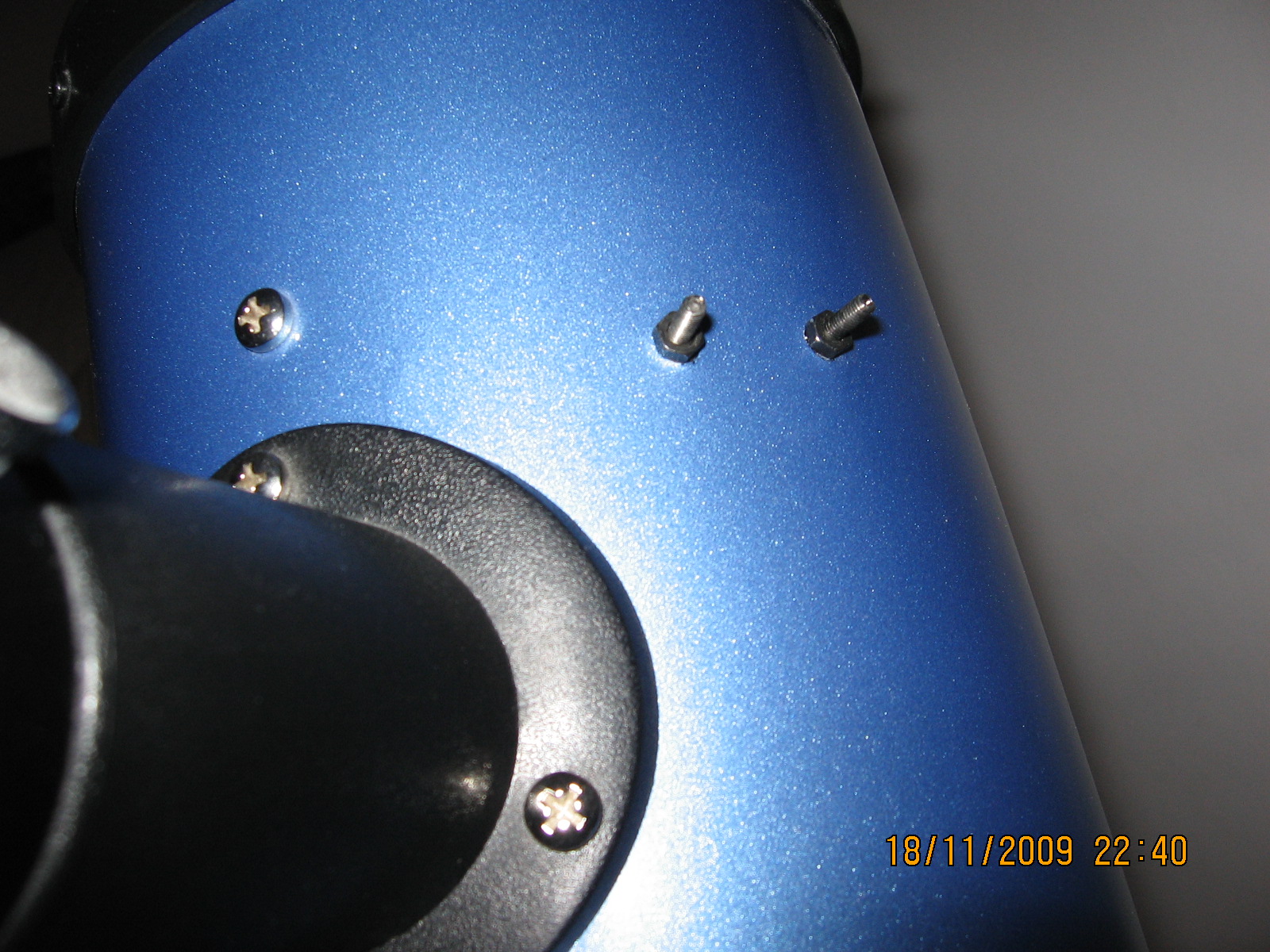

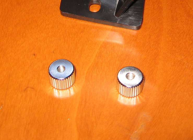

ramane aceeasi problema... de contruit suportul asta cred ca ma desurc si eu.... ramane de vazut fixarea pe tubul telescopului... pun o poza poate ma sfatuiti voi... numai bine;)
piulitele pantofului cautatorului...
 Marime fisier:  115.73 kb
 Vizualizat:  de 7021 ori
cautatorul fixat pe tubul telescopului
 Marime fisier:  488.34 kb
cel mai important suruburile de pe tubul telescopului de care intentionez sa fixez si cautatorul cu laser;)
 Marime fisier:  598.14 kb

principiul va fi același ca la căutător, mai dai 4 găuri în tub și fixezi suportul laserului cu 4 șuruburi. Dacă îl construiești pe cel din 2 piese de tablă poți folosi șuruburi de tablă autofiletante, partea respectivă rămânând mereu atașată de tub. Important este să ții tubul vertical, cu gura în jos ca să nu cadă șpan pe oglindă și să o zgârie atunci când găurești. Păstrezi căutătorul original unde este, pentru că vei avea nevoie de el ocazional.
