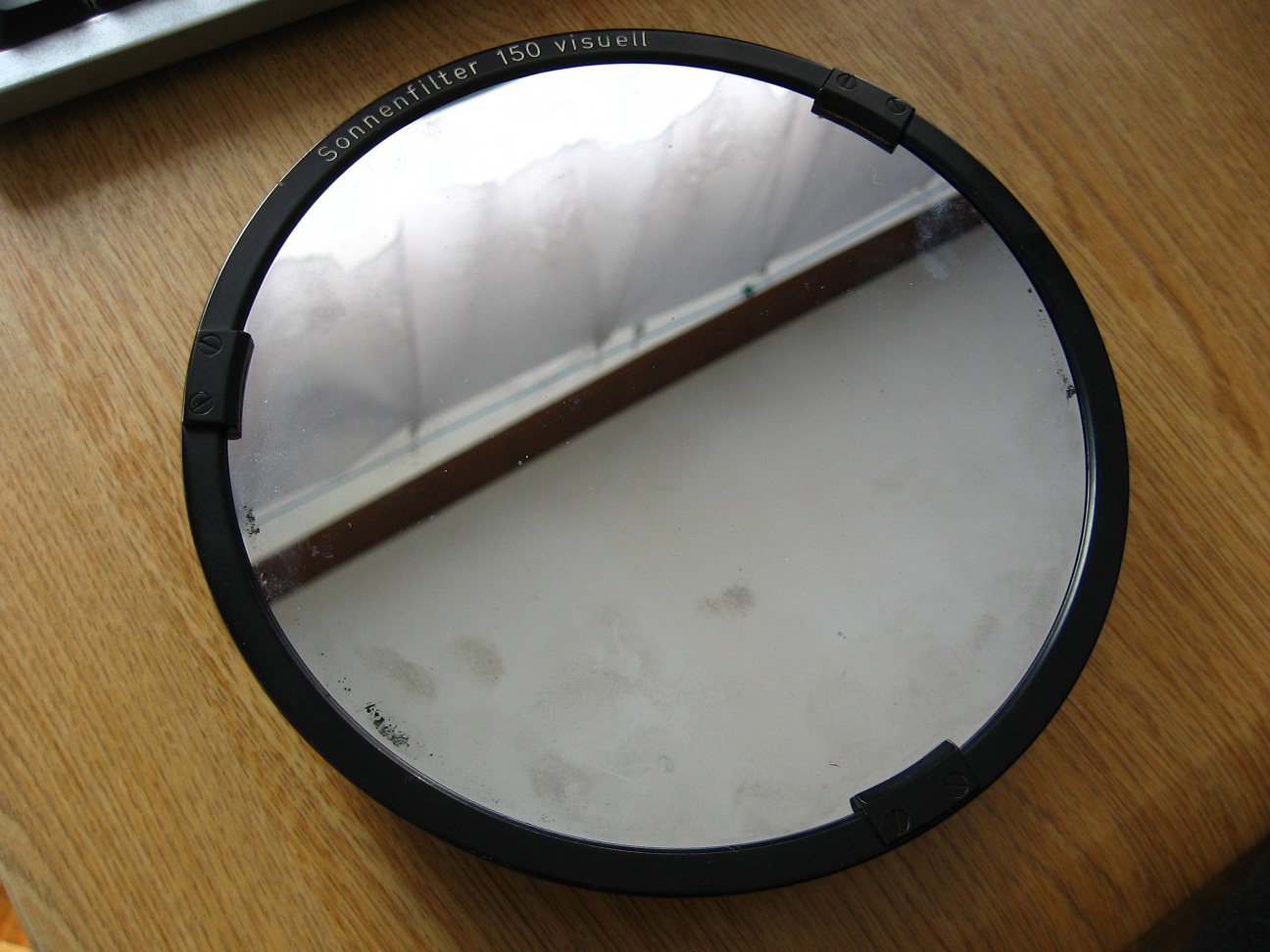

Am gasit la observator acest filtru solar. Soarele are culoarea portocalie. Aveti ceva informatii despre el ? E inca sigur de folosit si cu un telescop ?

Pe margini parca are urme de coroziune , dar incearca vizual sa indrepti spre soare daca nu are multe gaurele stralucitoare e bun . si desigur daca atenuarea e suficienta adica sa vezi soarele palid ne deranjant de luminos.
MesajTrimis: 18 Mar 2010 20:22 Download mesaj
diafragmeaza marginea

Eu zic ca in afara de a diafragma marginea sa-l folosesti doar la foto dar cu un aparat care are "live-view" sau camera web. Dupa vechime poate avea mici defectiuni microscopice fatale pentru ochiul uman. Macar daca strici un aparat foto sau un web cam nu e mare problema dar ochiul ...
