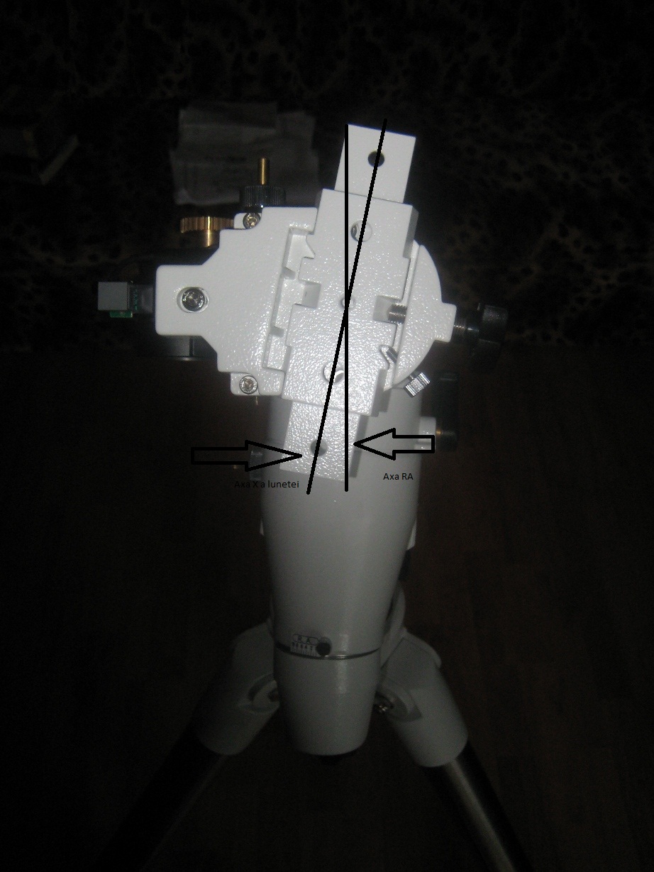

Salutare!
Tocmai am ansamblat montura cea noua NEQ5 de la Skywatcher, si observ o chestie ciudata. E normal ca in urma alinierii polare axa X a placii de montare a tubului optic sa nu fie paralela cu axa RA? Am montat si reglat totul conform manualului. Daca modific declinatia cu 90 de grade fata de ce se vede in poza, locasul lunetei polare nu are deloc obstructie de la "maruntaiele" monturii. Inca nu mi-a ajuns si luneta, dar cand o voi monta am impresia ceva nu va fi in regula.
Multumesc!

Nu am in dotare asa ceva dar ma pot pronunta din cate vad ca nu este nimic in neregula.Daca axele ar fi paralele,luneta montata ar lovi metalul din partea de sus.Este doar parerea mea vizuala.Asteapta sa se pronunte expertii

La EQ6 (par identice) fanta din axa declinatiei este in fata lunetei polare cand axa dec. e la 0 grade - tubul optic sta "orizontal" fata de pamant, pe directia E-W. De fapt trebuie doar sa ai acea fanta in dreptul lunetei polare (si sa ai coloana contragreutatilor extinsa), pozitia de 0 grade e doar convenabila pentru montatul telescopului, nu influenteaza alinierea polara in nici un fel.

Vezi ca e posibil sa ai inelul gradat miscat.

Multumesc mult!
Imi este clar acum.
