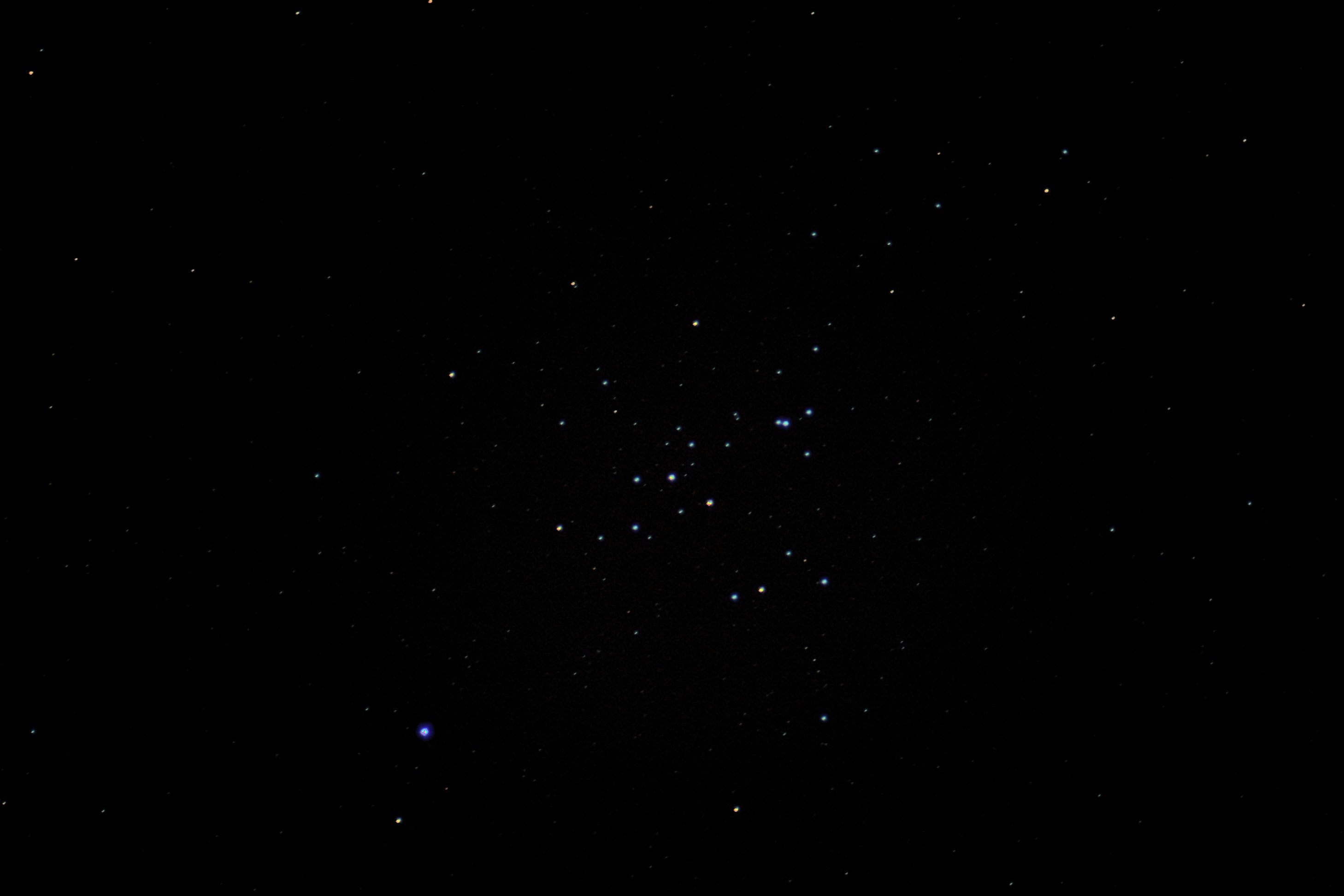

Am si eu HAIP, dar nu folosesc AIP4WIN asa ca nu stiu daca pasii de mai jos sunt fezabili.
O alternativa ar fi ca dupa stack sa descompui HSL si sa procesezi separat luminanta si culorile. Pe L faci stretch si ce-ai descris tu cu deconvolutii si nebunii, in ideea ca reduci halourile. Nu sunt sigur ca functioneaza foarte bine pentru ca nu ai acelasi PSF pe violet fata de restul spectrului, iar in L le ai la gramada. Cu un filtru de genul Erode cred ca ai pierde din sursele slabe, dar merita sa incerci si asa. La final recombini.
Eventual poti combina cele doua metode: obtii luminanta dupa metoda ta, intuitiv suna bine sa faci deconvolutie separat pe B ca sa elimini din aberatia cromatica specifica.
Uite varianta ta a doua folosita ca luminanta + hue, saturation din subexpunere, combinate in gimp.
Totusi, fara intentia sa te descurajez din experimentare, as vrea sa punctez ce au mai spus si ceilalti: iesi din mijlocul orasului.
 Marime fisier:  130.04 kb

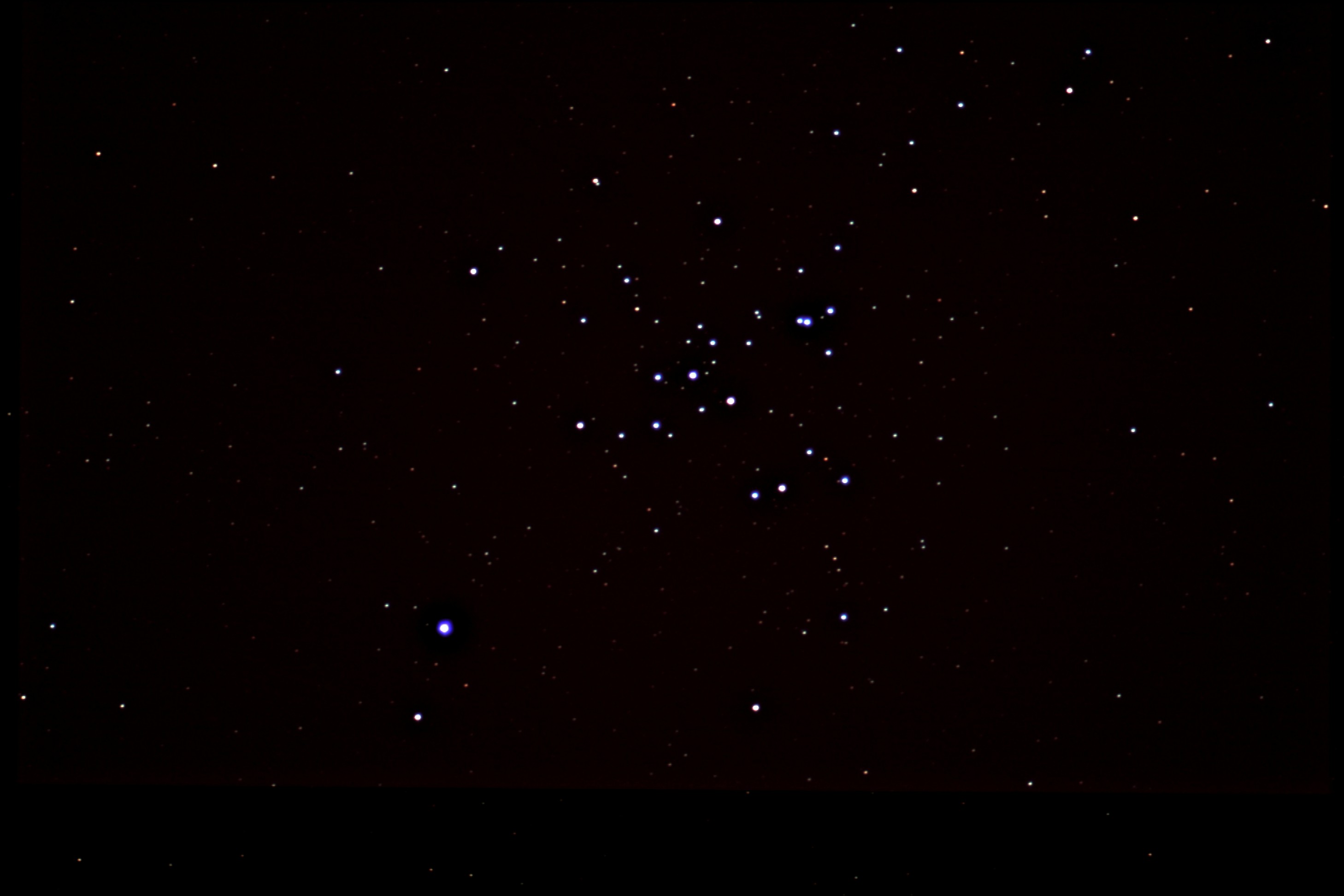

MesajTrimis: 05 Dec 2010 01:22 Download mesaj
Titlul subiectului: N-am restrans histograma in luminanta...
19x30sec+10x60sec, Canon 400D, nemod., REFRACTOR acromat 120/1000, filtru Neodymium 2 inch.
 Marime fisier:  228.43 kb
 Vizualizat:  de 5936 ori

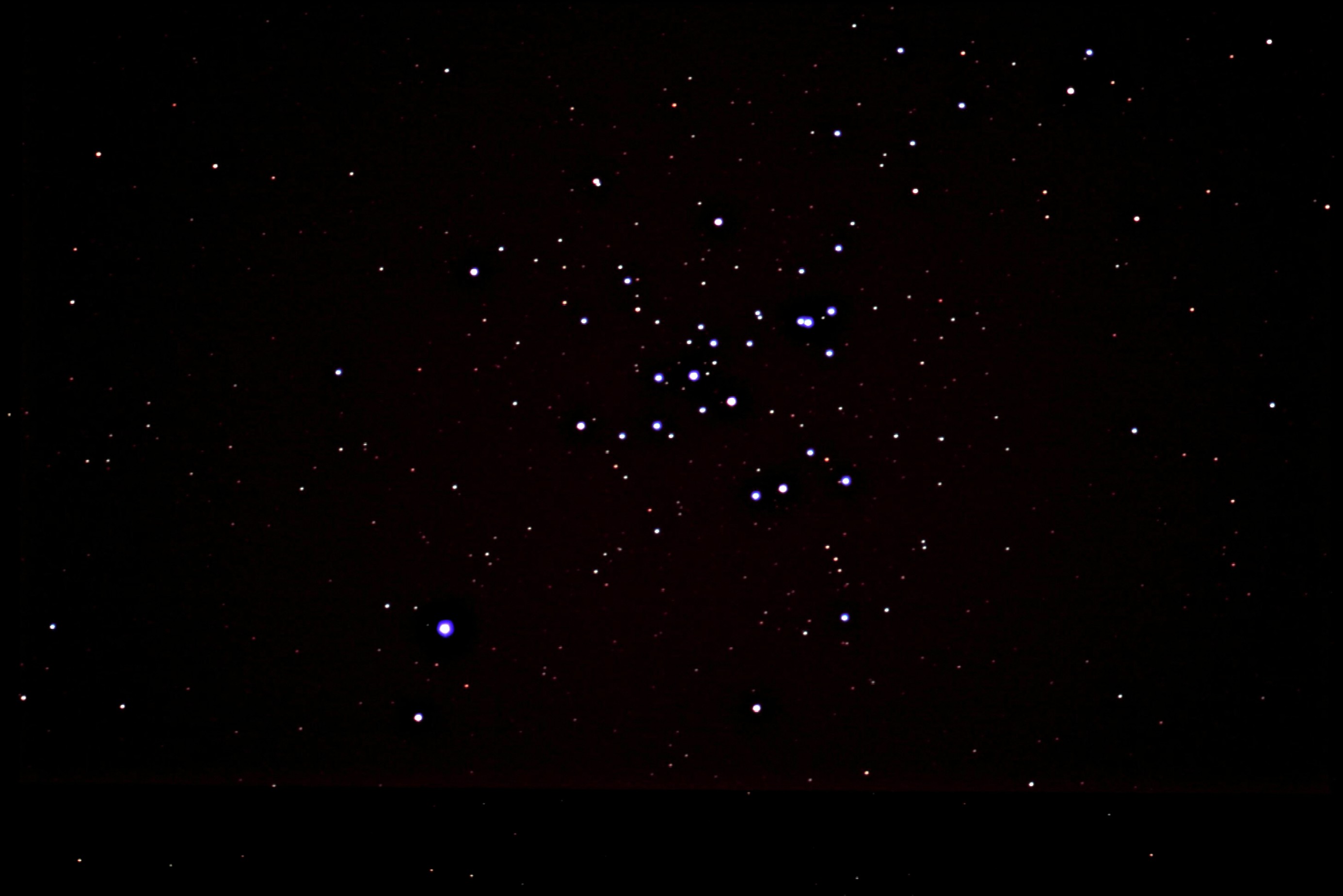

MesajTrimis: 05 Dec 2010 01:46 Download mesaj
Titlul subiectului: Am restrans luminanta
acelasi setup ca precedenta
 Marime fisier:  236.23 kb
 Vizualizat:  de 5930 ori

MesajTrimis: 06 Dec 2010 01:57 Download mesaj
cmatei, iti MULTUMESC mult!!!
Varianta cu luminanta redusa se pare ca e mai detaliata; am gasit ca e mai bine sa combin multe integrari diferite (separate pe clase de timpi) si apoi si alte optiuni. Multumesc inca odata!
