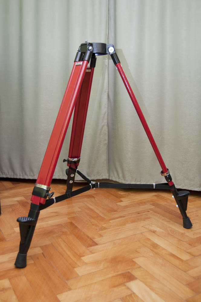

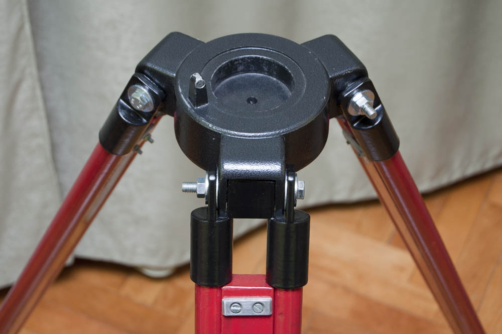

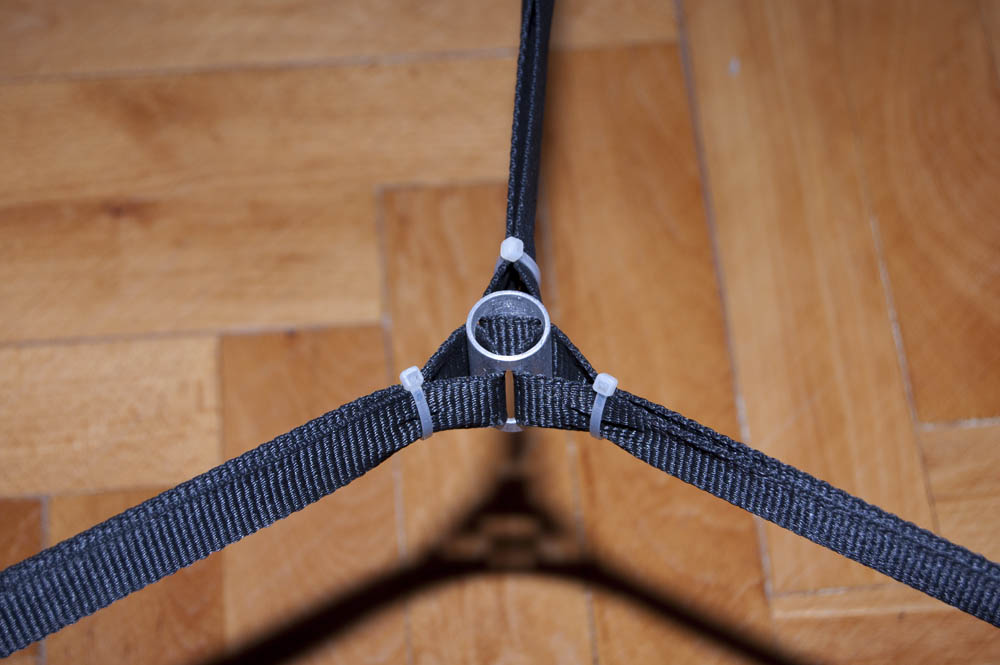

Cam asa arata in varianta finala.

Laurentiu
Mesaje: 3015
MesajTrimis: 27 Ian 2011 23:12 Download mesaj
Ioi ! totusi am o intrebare: ridicatura aia de pe platforma nu incurca? Care o fi fost rostul ei? Sa opreasca rotirea instrumentului original, banuiesc.
neox
Data inscrierii: 17 Iun 2008
Mesaje: 1553
MesajTrimis: 27 Ian 2011 23:40 Download mesaj
Daca nu ma insel "ridicatura" Smile e pentru reglarea monturii in azimut. Capul monturii are doua suruburi care vin de o parte si de alta a piesei respective. Slabesti un surub si "impingi" cu celalat si poti roti montura cateva grade sau vice-versa.
www.cloudynights.com
Laurentiu
Data inscrierii: 30 Apr 2005
Mesaje: 2536
MesajTrimis: 27 Ian 2011 23:54 Download mesaj
neox a scris:
Exact.
Laurentiu
theogon
Membru de onoare
Membru de onoare
Data inscrierii: 20 Mar 2009
Mesaje: 1189
Localitate: cluj
MesajTrimis: 28 Ian 2011 15:28 Download mesaj
Laurențiu, ai făcut treabă bună, trepiedul arată excelent. Ce caută însă colierele de pe picioarele trepiedului? Să înțeleg faptul că șuruburile de blocare ale picioarelor trepiedului nu funcționează? Ele sunt niște șuruburi din bronz, iar filetul se ''duce'' după ani de utilizare. Dacă ai nevoie de aceste șuruburi și trepiedul este de la Zeiss, cred că mai am pe undeva astfel de șuruburi. Dă-mi PM și am să le caut.
mihai
Laurentiu
Mesaje: 2536
MesajTrimis: 28 Ian 2011 15:36 Download mesaj
theogon, unul din suruburi a cedat (aparent, s-a tocit filetul) desi nu era din bronz ci din fier. Intre timp l-am schimbat.
Colierele sunt puse ca masura de siguranta si vor fi stranse numai daca cedeaza unul din celelalte suruburi originale.
Laurentiu
