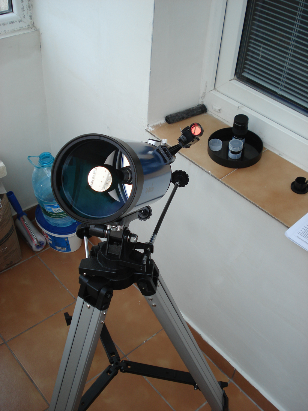

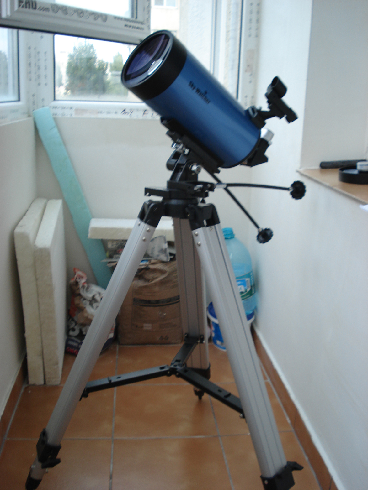

Salut,
Sunt de acord cu ce spune dl. Pteancu. Conteaza foarte mult apertura dar si mai mult calitatea opticii, acesta fiind si diferenta de pret dintre tuburile cu aceleasi date tehnice (apertura , distanta focala, etc.). Iar pentru calitate buna platesti mult. Eu personal as putea sa-ti recomand un catadioptic, ca al meu, un Maksutov - Cassegrain de la SkyWatcher cu apertura de 127mm si DF 1500. Desi are distanta focala lunga tubul nu are mai mult de ~35cm lungime, insa pentru astrofoto obligat fortat ai nevoie de o montura EQ si pe deasupra motorizata, ca sa poata urmari astrul ochit. Altfel iti ies in loc de puncte(stele) dare. Singurul astru pe care poti sa-l fotografiezi(nu necesita expuneri mari) sunt soaele(obligatoriu cu filtru special in fata telescopului) si luna.
Avantajul incontestabil al catadiopticelor este dimensiunea lor foarte mica caomparativ cu distanta lor focala si in concluzie foarte portabil(modelul cumparat de mine vine impreuna cu o geanta. Si ar mai fi o chestie buna la catadioptice(in caz ca te intereseaza) face poze terestre foarte bune, practic devine obiectivul DSLR-ului atunci cand il atasezi.
Cer senin
Mihai
P.S. - Atasez cateva poze cu telescopul meu la 2-3 zile de la achizitie in octombrie anul trecut (2010)
Tubul se cumpara separat de montura, iar montura din imagine este una azimutala (AZ3)

Un setup ca a lui Mike23 este excelent.Combinat cu un binoclu bun,parca asa stiu ca el are si asa ceva, sau o luneta scurta de camp larg,ai asa cum o spune chiar el,si telescop de calitate pentru marire mare si campuri largi si estetice cu celalalt instrument.De fapt,daca nu te temi sa experimentezi un pic,la Maksutov poti gasi sau construi oculare mai simple dar de focal lung si atunci ai acces si la campuri vizuale medii.(Folosirea ocularelor cu focal mai lung de 25mm nu este ilegala).
Deci lasand banii la o parte (cine poate),setupul cu Maksutov de 127mm si un ED de 80mm,puse pe o montura azimutala buna, este foarte potrivit pentru astronomul urban.

Nu am nici un alt instrument adiacent dar ma pregatesc sa-mi iau un binoclu 10x50, minim, fully multicoated ( http://www.instrumenteoptice.ro/produs_i.php?cod=10x50%20FMC ). Un ED80 momentan e doar un vis ca si upgrade-ul de la 127mm la 200mm, in apertura si o montura ecuatoriala.
Dar ceea ce am propus pentru "MiuBerty" este (dupa cum am ajuns si eu la aceasta concluzie cand eram in situatia lui) este , poate, cea mai buna solutie portabila, de calitate buna si mai ales ca pret.
