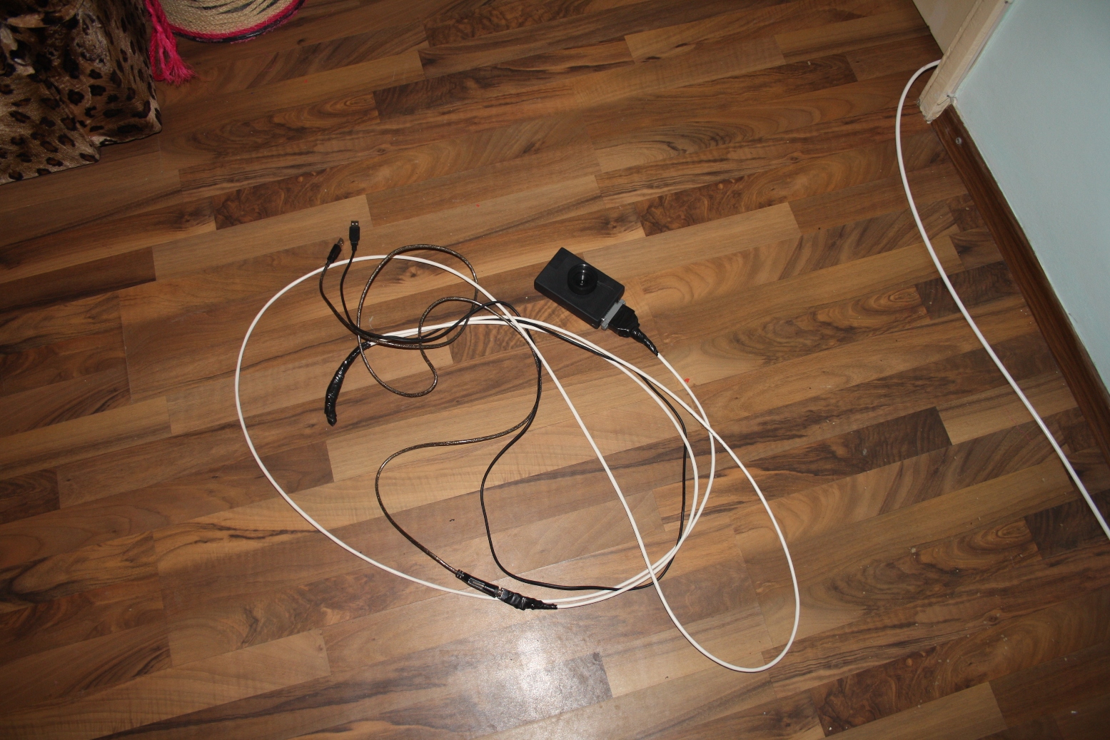

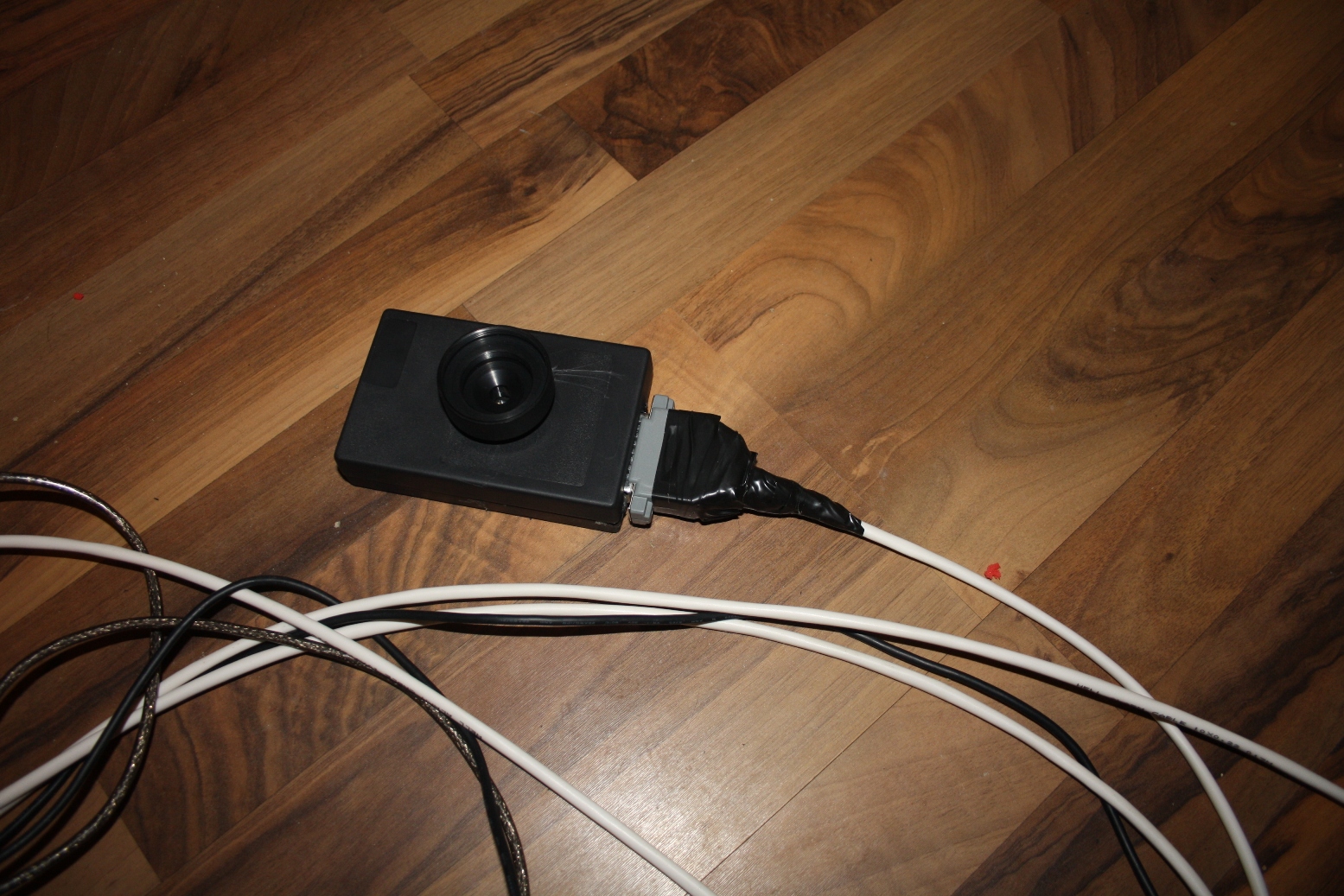

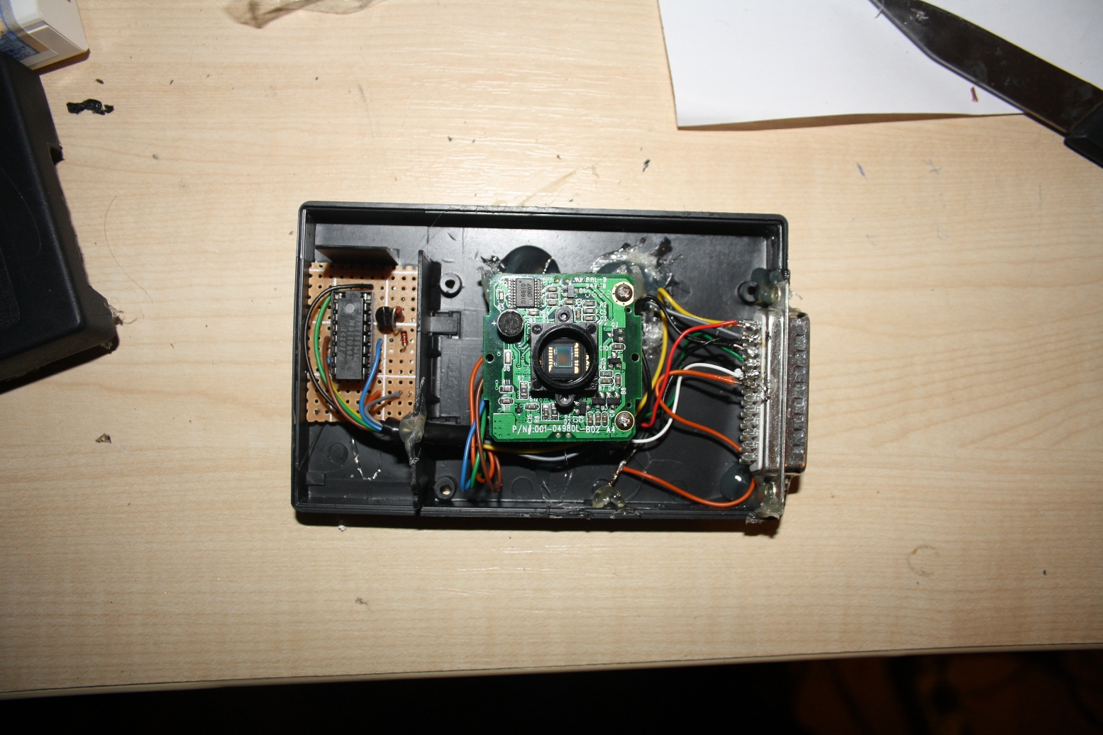

Si in sfarsit forma finala:) Incepusi aseara la 22:00 si acum e 5:30 a-2-a zi...dar efortul a meritat. Neste poze cu lucrarea.
O dimineata placuta!

Faina treaba ! o singura obiectiune as avea: scapa de banda izolatoare - arata ca naiba si, in plus, nu este o solutie durabila. Se gasesc ieftin carcase de mufe DB25 Wink

E in carcasa de DB25, dar cablul e prea subtire. Poate rezolv cu un manson...Oricum bine ca am rezolvat cutia ca restu mai fac pe parcurs....Cred ca fac treaba ca la carte cand ma bag la SC2:).
Deocamdata cer senin sa fie!
