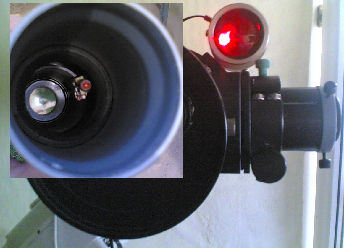

Deci, tin sa va anunt ca problema cu iluminarea reticulului s-a rezolvat. Metoda cu iluminarea obiectivului dinspre ocular (expusa aici de Dl. Mircea Pteancu) e excelenta! Practic am montat invers dispozitivul ce l-am facut, ca sa ilumineze obiectivul. Cu obiectivul obturat se vede intreg campul ocularului iluminat f. slab cu reticulul vizibil. Va mai ramane eventual sa stabilesc (intr-o noapte senina) limita optima de iluminare a led-ului astfel incat campul iluminat sa fie la valoare minima.
Si inca o rectificare, led-ul care ilumneaza luneta polara a monturii HEQ5 e in fata obiectivului lunetei si pe centru, nu in fata ocularului acesteia cum in mod eronat am vazut eu.
Multumesc pentru sfaturi! Si pun o poza finala: Smile

Excelent Robert,un bun cautator te va ajuta enorm.
Si as mai veni cu o sugestie care vine de fapt de la un astronom amator din Ungaria:daca ai un cautator adevarat,de buna calitate asa cum este al tau (si cum recent a construit si MariusP) ,atunci trateaza-l ca pe un telescop,foarte mic dar telescop.Cu alte cuvinte,cand observi obiecte precum roiurile stelare deschise de mari dimensiuni gen Pleiadele,Hyadele,Mel 111,Cr 65 ,aminteste-ti de cautator si vei fi surprins sa vezi ca, pentru acele obiecte,acesta va oferi imagini mai frumoase decat instrumentul principal.

Excelent, Robert! De reținut! Smile Bineînțeles că e înourat azi! Twisted Evil
Pentru scăderea iluminării și a consumului din baterie poți face un mic circuit bistabil care să comande LED-ul în impulsuri:

Pot sa spun ca subiectul deschis recent de MariusP m-a impulsionat si mai mult sa lucrez la cautator, se pare ca amandoi lucram cam simultan la asa ceva Very Happy.
Mi-am dorit un cautator de calitate, ceva de genul binoclului Bresser 10x50 pe care sa il am in paralel cu instrumentul, mai ales ca incepator fiind vreu sa vad bine incotro privesc Smile.
Chiar am facut o comparatie intre binoclu si cautator, puterea de marire este identica(10x), calitatea imaginii idem, singura diferenta e ca la cautator, din cauza ocularului e campul ceva mai larg. Tripletul IOR e excelent ca si calitate, nici macar nu se vad aberatii si deformari ale imaginii spre marginea campului.
Sa fiti sigur ca nu voi ezita sa fac observatii inclusiv prin cautator (mai ales ca e facut de mine) Very Happy
Erwin, initial am vrut sa alimentez led-ul de la o baterie de 9V, dar, nu vroiam sa ma trezesc ca raman fara baterie in toiul unei nopti, si daca tot am alimentat focuser-ul si montura la 12V am mai tras un cablu si l-am alimentat de la sursa de 12V de la montura, asa am scapat de alte griji...
Inca un mic amanunt, pe led, am tras un tub de plastic astfel incat sa ilumineze numai obiectivul, astfel incat nici un pic de lumina de la el sa nu ajunga la ocular, iar led-ul din cauza consumului mic (20mA la ilum. maxima) poate fi alimentat serie cu un semireglabil fara probleme).
Inca o data, multumesc pentru sfaturi, asa, l-am finalizat mult mai repede si cu folos!
