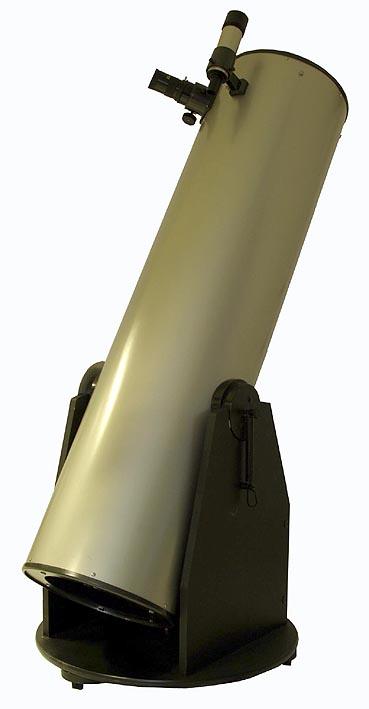

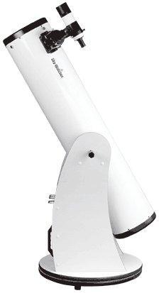

GSO Dobson 12 inch. Ce parere aveti de acest telescop? Sunt in pragul achizitionarii unui dobson de 12 inch si am gasit acest GSO care este cam cu 25% mai ieftin decat fratele sau de la Skywatcher. Nu sunt adeptul ieftiniturilor dar ceva imi scapa. Cam mare diferenta de pret. Din ce m-am mai documentat unii au o parere foarte buna despre acest telescop, chiar mai buna decat fata de Skywatcher. Cum vi se pare?
Multumesc.

din ce oglinzi am avut in mana la teste Skywatcher au avut calitatea mai buna . cu toate ca poate tot GSO face optica.
La telescop mare cu tub inchis e bine ca sticla sa fie din pirex. daca nu e specificat materialul sigur e Bk7 sau B270 .
din experienta cu sticla expansiva la masuratori la 40-45mm grosime si diametru mare oglinda revine la forma initiala la schimbarea temperaturi extrem de greu vreo 5h ca sa se vada binisor si 10h ca sa fie perfect .

Poate ai posibilitatea sa il probezi. bine ar fi sa fie aclimatizat bine asa cum indica si d-l. Tavi, iar daca corespunde in special la planete nu ar trebui iertat un asa instrument.

SkyWatcher face oglinzi mai bune, tot din testele mele, neinterferometrice, dar pe stea reala si artificiala. Anul trecut am vazut 4 dobsonuri GSO diferite, GSO si Meade, toate cu optica jalnica, si mecanica mai primitiva ca la SkyWatcher. Micile diferente de pret, in plus pentru SkyWatcher, merita.
