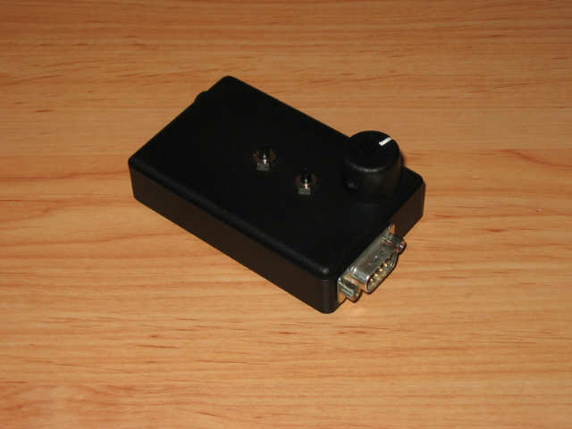

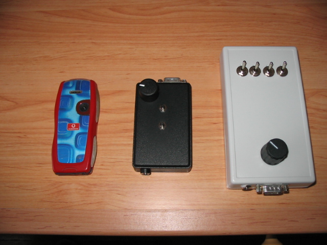

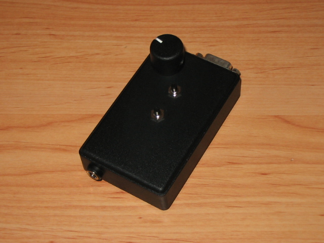

Doua circuite la care lucrez ce ceva vreme (home-made):
1) Cel negru are doua butoane din care dau directia si un potentiometru de unde reglez viteza. Merge cu 12V si MPP unipolare. Are aplicatii in motoarele pentru DEC si focusere.
2) Cel alb are un buton pentru pornit/oprit, doua pentru tipul de alimentare a MPP si unul pentru directie. Are un potentiometru pentru viteza. Merge cu 7-35V si MPP unipolare. Utilitate: platforme ecuatoriale motoare RA.

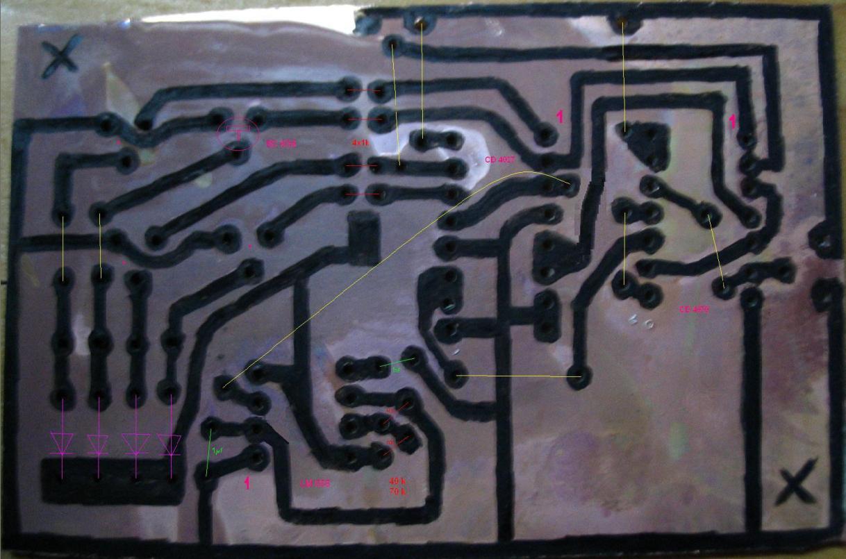

Cea mai ieftina (si foarte usor de construit) schema pentru motoare pas cu pas unipolare . Am facut deja 3. Integratele sunt usor de gasit si ieftine ,sub 10 mii lei. Cablajul prezentat are si generatorul de impulsuri integrat bazat pe LM555.
