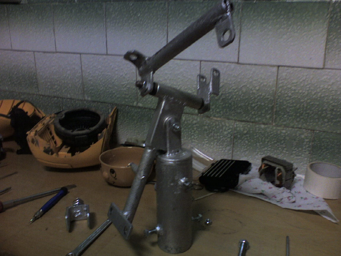

Aș putea folosi o montura de la o instalatie prin satelit?
modificata ....binențeles pentru o luneta,,,, relativ usoară,,,,?

MesajTrimis: 17 Oct 2006 23:32 Download mesaj
am reusit o poza cat de cat....
montura

Pai o montura se misca in doua axe, dupa cate se poate vedea a ta se misca doar in una, nu? Si aia ar fi declinatia, deci trebuie sa se mai miste si in ascensie dreapta.

se misca si asa dar am demontat reglajul ca era facut gresit Surprised
H-H si vertical

In doua axe in coordonate sferice vreau sa spun. Mie nu mi se pare ca montura ta face asta.

Poti s-o folosesti linistit. Montura e ecuatoriala (polara) si e facuta sa receptioneze (sa se pozitioneze pe) satelii de telecomunicatii care sunt geostationari pe orbita. Daca orientezi corect axa de declinatie ar trebui sa functioneze. Si e facuta sa tin ditamai parabola asa ca nu are cum sa nu tina o luneta.

De ce nu iti faci o montura alt-azimutala pe trepied pentru luneta? E mai usoara (poti sa o iei cu tine oriunde) si e si mai stabila si mai usor de utilizat.

Mai trebuie sa adaugi un suport pentru instrument cu posibilitatea de rotire in declinatie si ceva dispozitive de blocare + control fin ... etc
