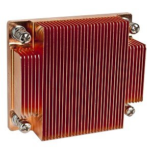

cumpar radiator cupru, as dori daca se poate sa vad si o poza cu el
multumesc!
ceva de genu daca se poate
http://ecx.images-amazon.com/images/I/415G...AA300_.jpg

foarte important, cupru integral ca sa aiba eficienta maxima pentru ca vreau sa fac o cutie de racire pentru 500D, nah se apropie vara si nu vreau sa imi fiarba senzorul
modelul ala din link are:
8,9x7,5x2,65 cm LxlxH

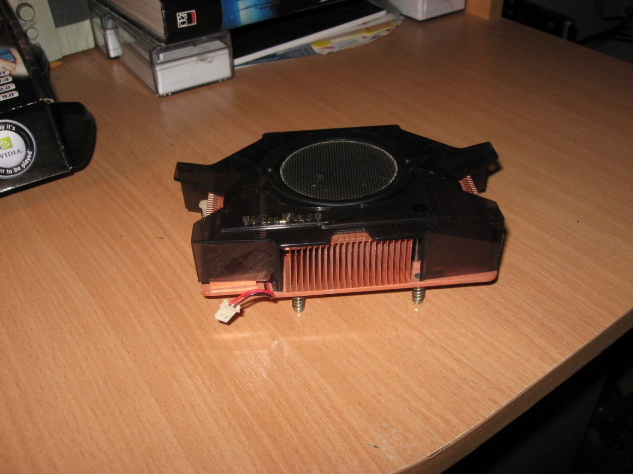

Asta te multumeste, este din Cu si are 13x9x2,5 cm, plus un ventilator la 12V ?
 Marime fisier:  210.95 kb
 Vizualizat:  de 4513 ori
 Marime fisier:  219.59 kb
