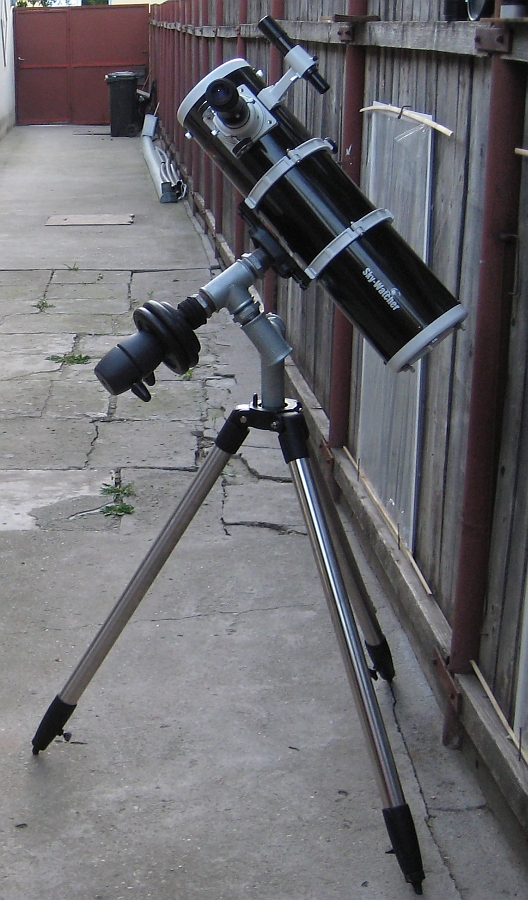

Pentru ca un pipe mount de genul asta se poate actiona dupa plac atat ca o montura alt-azimutala cat si ca una ecuatoriala. Mai am de bagat tijele centrale cu reglaje fine si suruburi de blocare in pozitie. Actualmente pozitionarea se face doar din echilibrare dar pentru vizual e mai mult decat suficient. Am folosit ca si contragreutati cele ramase de la un EQ2 defect impreuna cu niste greutati de gantera. Pucul si tija de contragreutati sunt tot de la acel EQ2.
Iar ca sarcina maxima am pus pana acum cam 15 kg cu tot cu dslr, oculare, adaptoare si prelungitoare fara sa dea semne de oboseala. In imagine se vede un trepied solid de otel necesar pentru stabilitate. Trepiedul de Al de la AZ3-ul rupt il va inlocui pe acesta cand va sosi si EQ5-ul pt astrofoto.

Interesanta ideea starbuck. m-am gandit si eu la o varianta pentru ecuatoriala facuta din asa ceva dar nu inteleg cum faci sa misti fara sa se desurubeze segmentii in "T". Probabil are filetul destul de lung cat sa-i permita o rotire de 360 fara sa se desurubeze de tot. Sau ma insel? + chestia ca nu poate fi folosita decat la vizual. Astro-foto la DSO nu ai cum, ca nu vad unde ai putea monta motoare...cel putin la prima vedere.

Corect, Starbuck! Dar pentru vizual alt-az e suficientă. Devine utilă la grosismente mari, așa că următorul meu proiect va fi una ecuatorială, din 2 pistoane. Mai e până atunci...

Filetul are aprox. 20 de spire din care sunt folosite cam 17 (mai am ceva de slefuit la nipluri si sa le filetez din nou). Spirele 16 si 17 sunt suficiente pentru o rotatie de 360 de grade pentru orice axa fara joc sesizabil. Desurubarea e insesizabila din punct de vedere al stabilitatii ansamblului. Iar confortul orientarii la vizual e foarte bun. Practic misti liber tot telescopul pe orice axa si unde il opresti acolo ramane. Necesita doar echilibrare corespunzatoare in functie de setup. Oricum, eu as zice ca am iesit foarte bine pentru 70 RON cat m-au costat toate componentele (nipluri si coturi de 1.5 toli din Dedeman). Si loc de imbunatatiri este suficient. Cat despre motorizare, asta complica mult ansamblul. Eu as prefera doar sa o fac cat mai convenabila pentru vizual. Nu prea agreez chestiile 10 in 1 (cel mult un Jacobs 3 in 1 Smile ).
