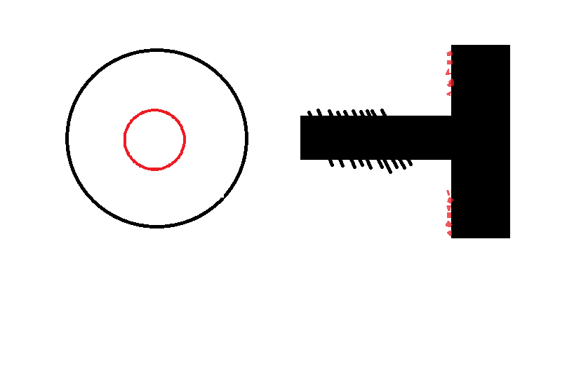

revin cu o mica problema... cum aliniez doua gauri ( 6 de fapt, 3 cu 3 ) ale monturii pe pier.
nu au fost prea bine date, si cam joaca putin montura....
daca as largi gaura exterioara de pe pier, si as folosi un surub mai special cu niste dinti sa muste din carcasa exterioara? caci daca largesc gaura exterioara, nu o sa mai aibe filet.
ar merge ?
