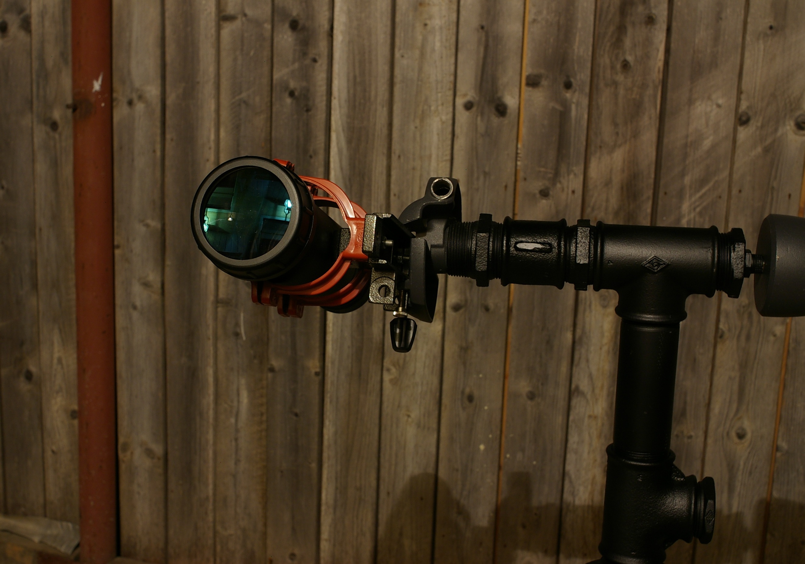

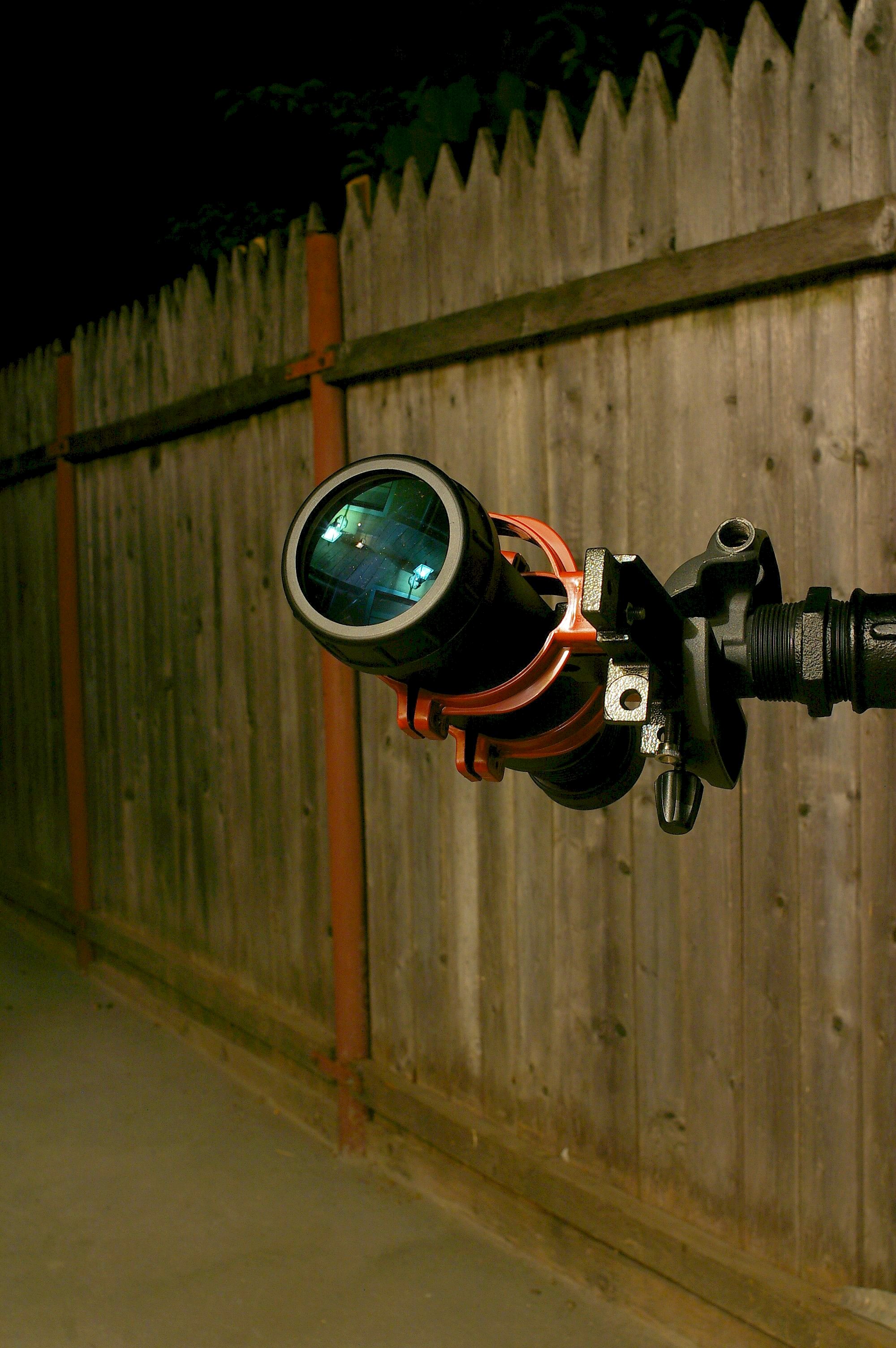

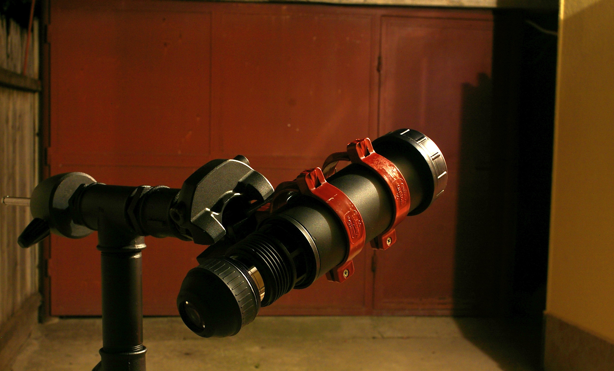

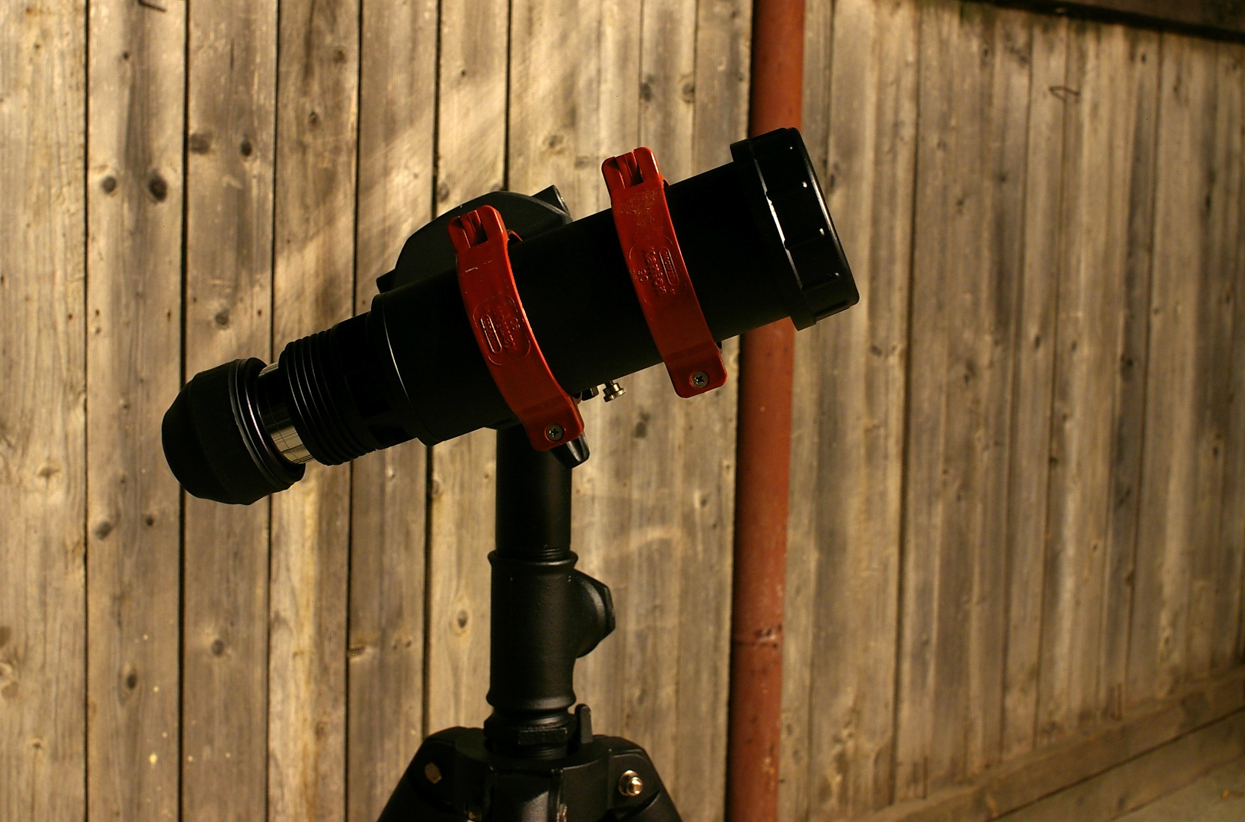

Continuand seria ATM propusa pentru acest an am finalizat in sfarsit miniRFT-ul botezat Black Lantern mentionat cu ocazia prezentarii lui Erwin cu Steam Locomotive si caruia impreuna cu dl. Pteancu as dori inca o data sa le multumesc pentru sugestii si incurajari !
Asadar ce avem aici:
Specificatii de RFT (Rich Field Telescope):
- lentila de 70mm provenita de la binoclul BTC 15x70 pe care a trebuit sa-l reincarnez in urma unui accident nu tocmai nefericit avand in vedere reutilizarea opticii;
- raport focal F: 4.7;
- tubul optic provenit de la un pilon de iluminat gradina din Praktiker. Desi initial cromat m-am gandit sa-i las totusi lui Erwin obladuirea zeului Chrome de care s-a bucurat atat de mult atat la luneta cat si la Cass-ul sau. Smile Am preferat sa-l vopsesc in acelasi negru mat ca si montura pipe Starbuck prezentata in urma cu o luna;
- ocular Apex de 28mm pe 2" care asigura in urma raportului focal de 4.7 un exit pupil de 7mm intrunind astfel specificatiile RFT. Am preferat ocular pe 2" datorita campului vizual mai mare si care necesita corecturi mai mici ale zonei periferice a campului vizual. Tot aici as dori sa mentionez eye-relief-ul extrem de generos de aproximativ 3cm care imi permite vizualizarea si cu ochelari;
- focuser-ul de tip slide este improvizat dintr-un racord de presiune de 2 toli si nu a necesitat o atentie speciala din partea mea deoarece lungimea tubului optic a fost proiectata special pentru ocularul de 28mm. In cel mai bun caz dispun totusi de o cursa de 5cm, suficienti pentru focalizare.
In caz de nevoie pot folosi prelungitorul de 2" de la newtonian, eventual impreuna si cu adaptorul de la 2" la 1.25" pentru alte oculare de 1.25;
- baffling-ul este asigurat de niste reductii succesive de la 70mm la 60mm si apoi la 50mm din niste tuburi de plastic vopsite tot negru mat care in final sustin focuser-ul;
- inelele au fost improvizate din coliere de burlan de scurgere (Dedeman);
In urma primelor observatii deja realizate am constatat in urma acestei configuratii o iluminare constanta pe raza intregului camp vizual iar cand l-am orientat la zenit in directia Caii Lactee care acum strabate triunghiul de vara (Vega, Deneb si Altair) o densitate de stele care m-a tinut cu gatul in extensie minute in sir pana am realizat ca si respiratia este importanta ! Am totusi norocul sa locuiesc intr-o zona periferica cu stalpi stradali defecti care in noptile fara Luna imi ofera un cer aproape ca la tara ! Apropo de Luna, cu exceptia primului patrar este imposibil de observat normal din cauza luminii captate prin acest RFT !
Legat de articolul prezentat de dl. Pteancu in care se mentiona faptul ca o densitate maxima de stele s-a obtinut cu o apertura de 60mm pot spune ca la 70mm rezultatul este chiar mai bun decat cel obtinut cu acelasi ocular pe newtonian-ul de 150mm F/5 !
Cu aceasta ocazie dispunand si de o a 2-a lentila identica cu prima cred ca voi duplica aceasta constructie pentru a obtine unul dintre cele mai atractive binocluri de camp larg. O alta optiune ar fi un cautator foarte bun pentru autoguiding in acest caz fiind necesar si un reticul iluminat.
Dupa cum spunea regretatul Florian Pittis la Teleenciclopedia: "Dar toate acestea...in episodul viitor !" Smile
