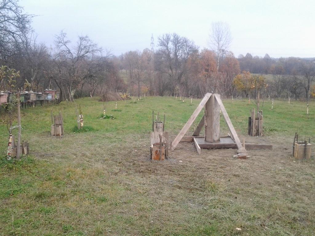

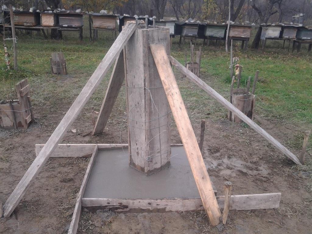

Gata, dupa o saptamana de tatonare si consultarea "literaturii de specialitate" (cativa ani am tot savurat alte proiecte), am terminat prima etapa a acestui proiect. Am decis sa torn intreg pilonul din beton armat care in pamant are cam 1000x1000 la o adancime de 1700mm - pana la cota 0, iar pilonul este 220x220. Am facut in asa fel incat finalul pilonului sa fie cele 3 suruburi pe care o sa montez flansa monturii. Constructia va fi una suspendata pe 4 piloni la o inaltime de 350 mm.
Astept sugestii de la cei priceputi ... pentru ca in primavara o sa incep si constructia din lemn.

Felicitări, Marian! Jos cu pălăria!
Singurul lucru care nu-mi place e că ești pe traseul de zbor al "aviației de vânătoare" și pe timpul culesului riști să fii bombardat! Very Happy
Să protejezi bine stâlpii pe timpul iernii. Spor la construit!

O sugestie: nu-l fa din lemn, fa-l din tabla sandwich, cu spuma la mijloc - se aclimatizeaza mai repede si nu arde in caz de ceva.

Cu certitudine acoperisul va fi din astfel de panouri, iar la restul nu stiu ce sa zic ... probabil am sa il fac ignifug ?!? ... insa este de luat in calcul si acest aspect .... desii costurile sunt uriase

Nu cred că ai nevoie de izolație, poți să-l faci liniștit din tablă ondulată, ca un garaj. Diferențe de temperatură vor fi mai mari dacă e lemn sau sandwich. Mai ales dacă e complet robotizat nu ai nevoie să stai acolo prea mullt timp când e prea frig. Ca să nu se încingă vara îl vopsești cu alb.

Oricat ai da cu solutie ignifuga pe lemn tot nu e sigur. Vara dupa ce deschid acoperisul (care e din panouri cu spuma de 2cm) peretii din lemn mai degaja caldura cam 2-3 ore. Panou de 2 cm ar fi suficient daca nu vei sta inauntru. Daca il faci mai mare, cu camera de locuit atunci panouri de tabla de 8-10cm macar pentru partea de camera si 2 cm pentru observator.

.... pai deja m-ai cam pus pe ganduri .... 2 ore la lemn ?!? ... am sa tin cont de aceasta varianta atunci cand trec la constructie (in functie si de buget).

ai facut un prim pas bun - ai evitat o fundatie masiva din beton care pe perioada verii nu face deloc bine. eu zic ca o constructie usoara din lemn este foarte potrivita, este ieftina si se aclimatizeaza repede. in plus, e o solutie verificata de americani Smile succes si sa-l vedem in productie cat mai repede.

OSB + polistiren exterior; telescopul se aclimatizeaza in cca o ora cu ventilatoarele, dar in timpul asta se vede bine pe graficul cu temperaturile diferenta intre usa inchisa/deschisa... Nu am inca senzor la exterior, dar ca estimare 2h+ suna corect.
La mine soarele apune dupa un deal si temperatura incepe sa scada mult inainte de intuneric, asa ca pot deschide foarte devreme. In alte situatii, merita multa atentie aspectul asta.
