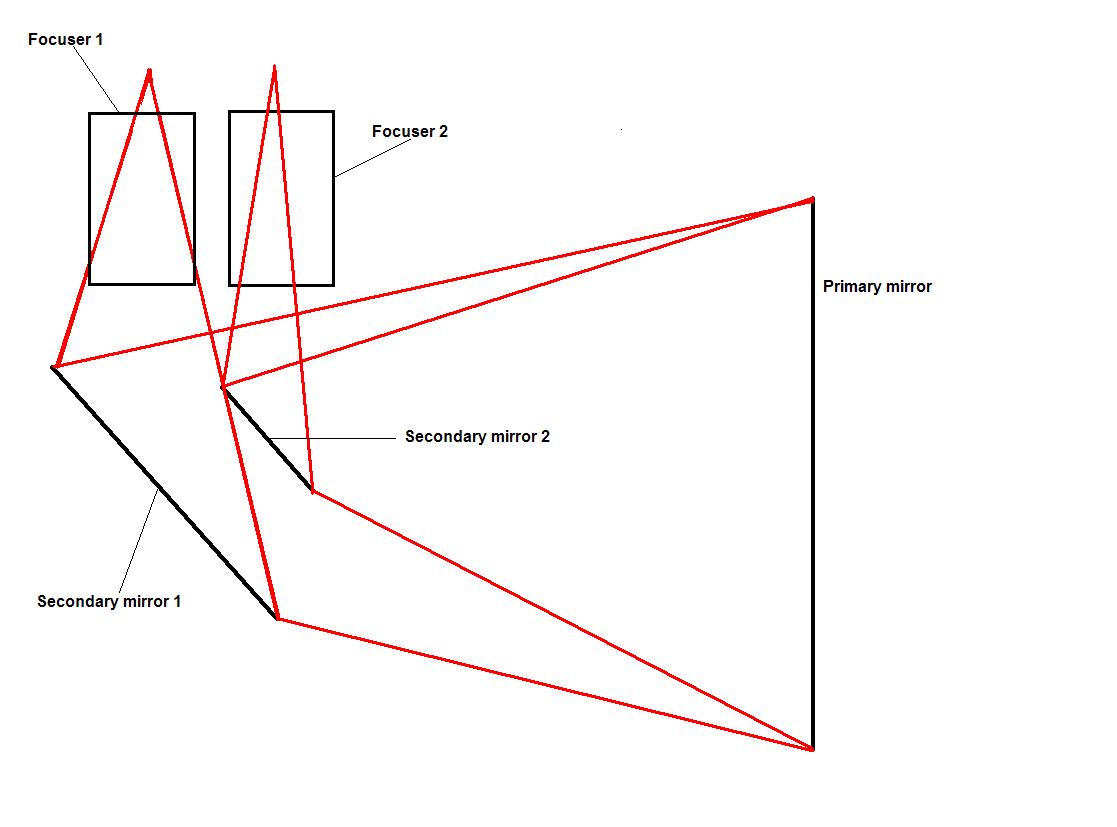

Pentru acest inceput de an as dori sa expun ideea unei combinari intre confortul privirii autentic tridimensionale oferita de binoclu si rezolutia respectiv magnificatia oferita de telescop !
Binofocusul vizeaza exclusiv design-ul telescopului newtonian iar in schita rapida din imaginea top-view de mai jos este prezentata schema componentelor necesare (a iesit un robotel destul de simpatic Smile ), mai exact doua focalizatoare aliniate longitudinal cu axa tubului optic si o oglinda secundara dubla care sa permita focalizarea binoculara.
Initial m-am gandit la o sincronizare a celor doua focalizatoare dar din motive fiziologice ale ochiului este mult mai recomandata actionarea lor independenta.
Ca probleme posibile m-am gandit la obstructia dubla reprezentata de secundara dar evident ca este necesara o optimizare a dimensiunilor secundarei raportate la cele ale primarei, posibil si a unghiurilor lor de orientare.
Inainte de a continua cu o posibila implementare va invit si pe voi pentru a va exprima parerile legate de fezabilitatea acestui proiect.
Multumesc si cer senin tuturor !

Ca sa iti faci o idee, decolimeaza mult telescopul pe care il ai, si vezi ce imagine obtii. O asemenea imagine vei obtine in fiecare ocular, dar cu aberatiile orientate in sens opus.

Aceasta schema iti cere sa renunti la imaginea de pe axa optica ,si zona vecina cu ea,singura zona a oglinzii parabolice lipsita de coma.
O oglinda de 10 toli F/5 are o zona centrala lipsita de coma de aprox. 6mm diametru -citez din memorie.Tu vei ,,culege'' imaginea formata pe doua ,,axe'',fiecare aflata la aprox. 30mm de axa optica.Deci ma tem ca dragos.n are dreptate.
Cumva trebuie sa despici lumina care vine de la oglinda mare,iti trebuie un ,,beam splitter'' si prisme/oglinzi care sa aduca apoi acel flux luminos in cele doua focusere.Si trebuie sa faci asta pastrand coerenta frontului de unda pana ce ajunge in diafragmele celor doua oculare.
E doar o parere,eu iti urez succes.Nu inseamna ca nu se poate face doar pentru ca nimeni nu a facut-o pana acum.

Sistemele reflective dezaxate dau imagini orto (in focar) doar cu oglinzi toroidale .
De aici incepe un intreg tambalau care pune probleme foarte mari intr-un asemenea proiect. Cireasa de pe tort va fi bineinteles colimarea.

Nu cred ca va functiona. Cand vei colima principala cu un focuser, celalalt va fi decolimat si invers. Oglinda principala furnizeaza doar o axa optica. Daca vei colima oglinda pe media dintre focusere tot vei obtine o imagine decolimata, dar cel putin la fel in ambele focusere.
Acest lucru se poate face doar in doua feluri: ori cu doua telescoape ori cu un binoviewer. Prima varianta este de preferat.

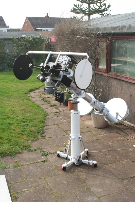

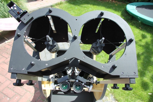

Subscriu si eu la ce ati spus mai sus insa..., s-au construit astfel de binoscope si chiar se bucura de un real succes. Din pacate nu la noi unde costul unui astfel de instrument si precizia care o implica depaseste cu mult bugetul si timpul acordat unei astfel de minunatii. Mai multe aici:http://members.ziggo.nl/arie.otte/Website%...20Bino.htm sau http://stargazerslounge.com/topic/66123-diy-16-binoscope/.
Mai demult am gasit un site care producea asa ceva in masa dar momentan nu il gasesc.

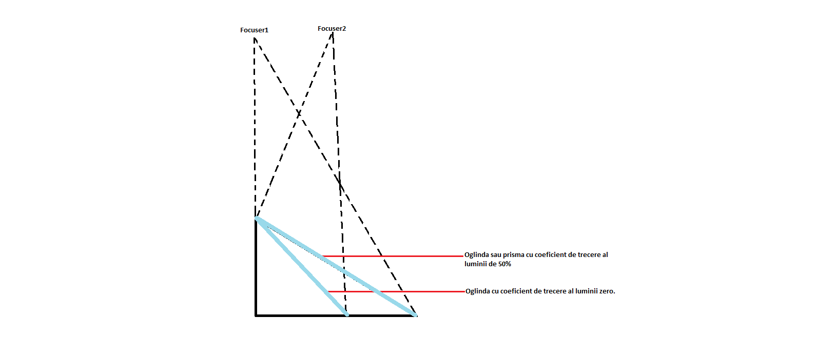

Cred ca am rezolvat si problema axei optice si a deviatiei de la ea in cazul anterior prezentat. Mai exact, dupa cum se vede si in schita de mai jos, doua oglinzi secundare inegale plasate una in fata ceilalte. O proiectare riguroasa a celor doua secundare (marimea primei secundare in raport cu obstructia/marimea secundarei a doua) ar asigura reflexia unor fluxuri luminoase de aceeasi intensitate. Astfel pastram o singura oglinda primara si nu mai avem treaba cu binoscopul. In plus va disparea si limitarea focalelor lungi.

Ma tem ca nu prea. In primul rand tot ansamblul va functiona la 1/2 din apertura telescopului. Jumatate intr-un ocular si cealalta jumatate in celalalt. Dar asta este cea mai mica problema. Mutand oglinda secundara 2 mai in spate rezulta ca ocularul din focuserul 2 va atinge focusarea mai in afara tubului decat cel din focuserul 1. Cu cat mai inafara? Exact cu distanta dintre oglinzile secundare sau mai exact cu distanta dintre axul focuserelor. Deci ocularele nu vor fi pe linie.

In plus, pe ocularul 2 vei avea o apertura efectiva mai mica cu o obstructie mai mare (de la secundara 1).
Iar in ocularul 1 vei avea ce mai ramane ... adica portiunea centrala vignetata serios de secundara 2 ... adica obstructie efectiva mai mare si aici ...
