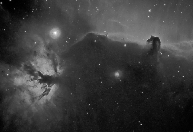

Azi noapte am inaugurat anul astronomic 2013 si totul a mers ca pe roate. Sper sa fie un semn bun pentru anul asta in care mi-am propus foarte multe in domeniul astronomiei - sa termin observatorul, sa-mi iau un telescop nou (catadioptric) sa trec la off-axis-guider si sa fac o multime de device-uri DIY cu sculele noi.
Am iesit pe la 17:30 cu echipamentele, cerul fiind foarte frumos, ca si in noaptea precedenta dealtfel.
Am terminat de aranjat totul pe la 19:30, intre timp luand motzul unui finut de-al meu care a implinit 1 an pe 29 decembrie. Impartit intre datoria de nas si cea de astronom, am reusit sa fac sistemul operational destul de rapid, tinta serii dorind initial sa fie Owl Nebula.
Fiindca am iesit cu Equinox-ul, care are camp larg, nu mi-a placut zona respectiva si am trecut la ceva clasic, unde mai incercasem inainte sa fac ceva, fara rezultate speciale - Flame & Horse Head Nebula.
Am folosit filtrul H-alpha de 7 nm de la Baader pentru expuneri, stiind ca ambele sunt nebuloase de emisie. Pentru culori am sa revin cu expuneri intr-una din noptile viitoare.
Set-up:
Montura EQ6/Eqmod remote controled (din casa, de la un pahar de vin)
Luneta Equinox 80 side-by-side cu guider Orion 80
Camera Atik 314L+ cu camera de ghidaj Orion SSAG
Focus cu masca Bahtinov cu fire (a mers perfect cu filtrul H-alpha)
Achizitie si ghidaj cu MaximDL
16 expuneri x 600 secunde
Cred ca mi-ar trebui pentru luneta asta un corector de camp cu focal reducer, ca sa am campul mai larg, expuneri mai scurte si camp plan pana la margine.
Cu exceptia a 3 expuneri ratate si inca 2 scoase din procesare de Maxim la stacuire, pe motiv de alungire a stelelor nepermis de mare, restul expunerilor au fost foarte bune.
Procesarea am facut-o cu MaximDL pentru calibrare cu dark-uri si stacuire iar restul a fost facut cu StarTools, un program extraordinar pe care l-am descoperit de curand si asupra caruia am sa revin cat de curand la rubrica de Software cu un review pentru ca il consider senzational.
Cei care doresc sa vada aprecierile altor persoane mult mai experimentate decat mine referitor la acest soft, ii invit sa se uite aici: http://www.cloudynights.com/ubbthreads/sho...art/1/vc/1

Bravo!
Este bine ca ai reusit sa iesi in aceasta perioada ... cerul a fost foarte bun (chiar si la mine a fost mult mai putina ceata decat in mod obisnuit Smile)

frumos si promitator! ai pornit bine anul
Cred ca stelele ar trebui lucrate mai putin. Poti sa pui imaginea si in rezolutie completa?
Catalin Paduraru
Data inscrierii: 08 Mai 2006
Mesaje: 2302
MesajTrimis: 03 Ian 2013 09:08 Download mesaj
Da, detaliile sunt impresionante. Insa mie nu prea imi place incadrarea.
Si eu as vrea sa o vad mai mare Smile
Spor!

Multumesc pentru comentarii!
Momentan (pana peste cateva zile) folosesc versiunea "demo" a lui StarTools, care face totul mai putin salveaza rezultatul final, asa incat am facut un screen-shoot ca sa va arat ce a iesit dupa ce am facut prelucrarile. Daca doriti insa, va pot da fisierul .fit ca sa experimentati voi insiva prelucrarea, fie cu StarTools fie cum stiti voi mai bine.
Dati-mi pm daca vreti.

Frumos a iesit, dar de unde halourile? Din cate stiu e fostul meu filtru baader h-alpha pe 1.25" si eu n-am observat reflexii cu el (pe ed100).
jimao22
Data inscrierii: 12 Apr 2010
Mesaje: 2938
Motto: [descopera lumina]
MesajTrimis: 04 Ian 2013 23:25 Download mesaj
Sti ce cred ca e? Pe tubul prelungitor din continuarea rotii de filtre a ramas coma-corectorul de la newtonian (l-am uitat acolo). E posibil asta sa fie cauza. Am sa fac niste teste prima data cand e cer senin, oricum vreau sa scot si culori la poza asta.
psemil
Data inscrierii: 16 Aug 2010
Mesaje: 888
MesajTrimis: 05 Ian 2013 02:37 Download mesaj
Cu MPCC cu tot, o poza frumoasa a iesit Very Happy

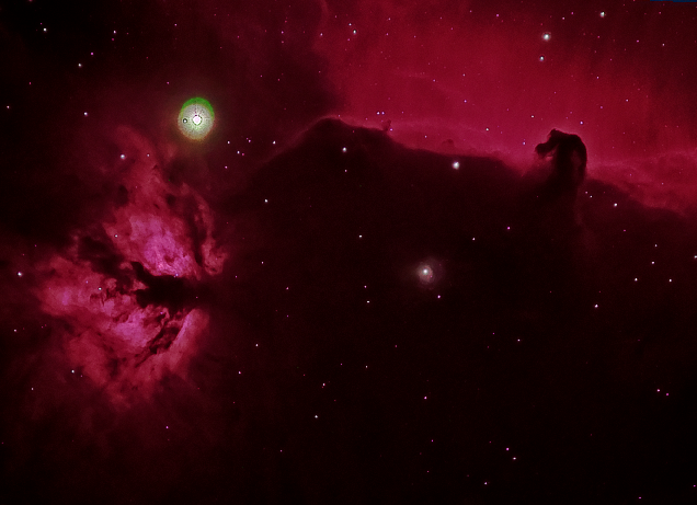

Dupa ceva vreme am reusit sa iau si cadrele de culoare in Narowband si mai ales sa fac prelucrarile ca la carte pentru imaginea asta.
Practic este prima data cand fac cum trebuie o imagine LRGB in narrowband.
Am folosit pe post de LRGB filtrele Ha/Ha/OIII/SII in aceasta ordine, cele 18 expuneri de 600 sec bin 1 pentru Luminanta si cate 9 expuneri de 300 sec fiecare bin 2 pentru RGB.
Am avut undeva o problema evidenta cu unul din filtre (se vede o reflexie alungita verzulie la Alnitak).
Achizitiile, calibrarile, stacarile si crop-ul le-am facut cu MaximDL.
Prelucrarile de finete - stretch, deconvolutia, denoise-ul, sharp-ul - le-am facut cu StarTools.
Inca astept (doar cateva zile) licenta de la StarTools astfel incat sa-l folosesc la maxim de potential.
Aceasta prima varianta a fost stacata in mod "Median", normalizata liniar. Are importanta fiindca o sa va arat si o alta varianta, care arata total diferit - doar din stacare - si poate are cineva niste explicatii pentru asta.
Am sa fac si niste prelucrari cu Photoshop-ul (fara StarTools) sa vad ce iese.

Eu cred ca este o mica greseala la combinare. Ai utilizat pe pos de luminanta Ha simplu, caz in care toata poza ta este este trasa spre R (Ha). Eu as incerca altfel:
1. Combina poza in RGB
2. Extragi L din aceasta poza si o mai prelucrezi
3. Ansamblezi din nou poza LRGB
Marian Lucian ACHIM

Nu stiu daca merge bine asa, fiindca Ha folosit pe post de luminanta are rezolutia cea mai buna, este bin 1x1 si timp de expunere mare, FWHD maxim si este ca si o masca pentru culorile generate de restul expunerilor bin 2x2.
Poate ar fi mers mai aproape de cum zici tu) sa fac niste expuneri in luminanta pur si simplu (le am deja) si in locul Ha bin 1x1 sa folosesc luminanta.
Daca vrei sa experimentezi, iti trimit toate fisierele (am si drk-uri pentru toate si bias, nu am flat-uri).

Daca folosesti Ha pe post de luminanta si pe urma acelasi Ha pe post de R toata poza va iesi rosie (ceea ce s-a si intamplat).... insa modul de prelucrare este in optiunea fiecaruia.

Bine, dar daca folosesti Ha pe post de luminanta, care e optiunea pentru a nu face sa tinda spre rosu toata poza?
Euu am facut exact cum am vazut intr-un tutorial al lui John Blackwell - el facuse acelasi lucru la Pelican Nebula.
Cred ca dominanta de culoare in acest caz nu e asa importanta, oricum sunt culori false. Important e sa ai stelele albe si cerul negru. La mine cerul nu e negru fiindca sunt nori de gaz peste tot.
Iti dau fisierele si vino cu o prelucrare alternativa. Mi le-a cerut si auriga, o sa le pun pe Dropbox, sa le ia cine vrea sa faca experiente. Asa ne mai exersam si noi...

In functie de fiecare obiect poti face, in proportii diferite, blend din Ha peste L ... insa L trebuie scoasa dupa ansamblarea in RGB ....
Incearca sa bagi luminanta SII sa vezi ca nu o sa se vada aprope nimic din poza (comparativ cu luminanta Ha)

Pentru cine vrea sa se joace (si sa ne arate si noua rezultatul) iata aici fisierele brute.
Sunt dark-uri la 60 sec si 600 sec bin 1x1 la -20 grade si dark-uri la 300 sec bin 2x2 la -8.75 grade Celsius (cand am luat cadrele bin 2 am uitat sa pornesc racirea controlata a camerei si s-au tras la temperatura ambianta, care era intre -8.5...-9 grade. Este si un folder cu bias-uri pentru calibrare corecta la aceste din urma dark-uri. Apoi sunt niste expuneri de 600 sec cu filtru clar bin 1x1, expuneri de 600 sec si 60 sec bin 1x1 la -20 grade in H-alpha si expunerile in Ha, OIII si SII la -8.5...-9 grade bin 2x2.
Spor la lucru si nu uitati sa ne aratati rezultatul. Wink
