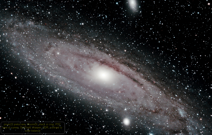

Prelucrarea mea facuta dupa cum urmeaza:
am stacuit cele doua poze in MaximDL modul Sum, ca sa obtin semnal mai puternic. Din pacate alinierea cadrelor nu a fost cea mai buna si a trebuit sa tai cam mult din margini.
Rezultatul l-am bagat in Photoshop unde am facut level si curves si apoi in StarTools unde i-am facut stretch / contrast / sharpening / color balance / HDR si un pic de flux (fractal).

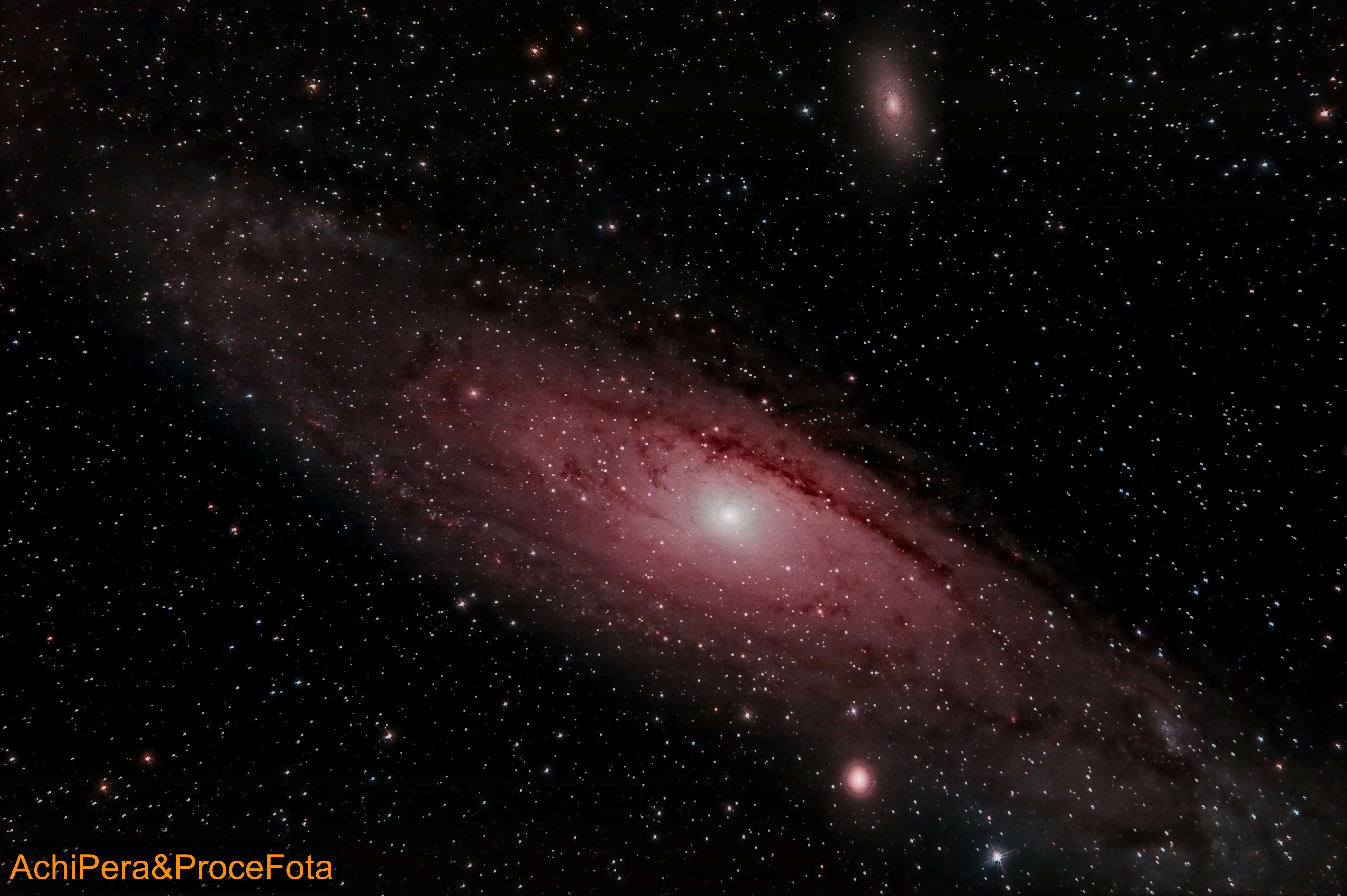

M-am jucat putin doar cu prima noapte....multam Emile!
100% PixInsight

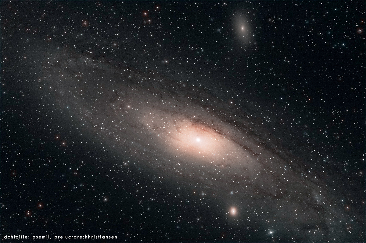

Mie asa mi-a iesit...
Am folosit Adobe Lightroom si Photoshop.

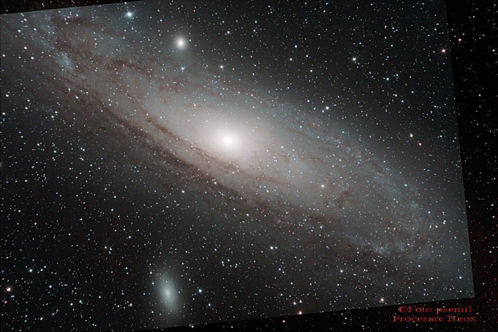

Salutare!
M-am jucat si eu putin cu procesarea pe fuga la cele doua cadre cu minimum de programe. Dupa ce DSS n-a vrut sa auda de stack (dadea eroare) le-am aliniat in MaximDl, cu ceva gadileala in Iris si ACDsee ( care e mai mult de vizualizat poze nu de developat). Aliniera cadrelor nu e grozava dar n-am mai stricat incadrarea cu crop-uiala.
Cu o procesare ca la carte iese o frumusete Smile !
Felicitari pentru achizitie!
