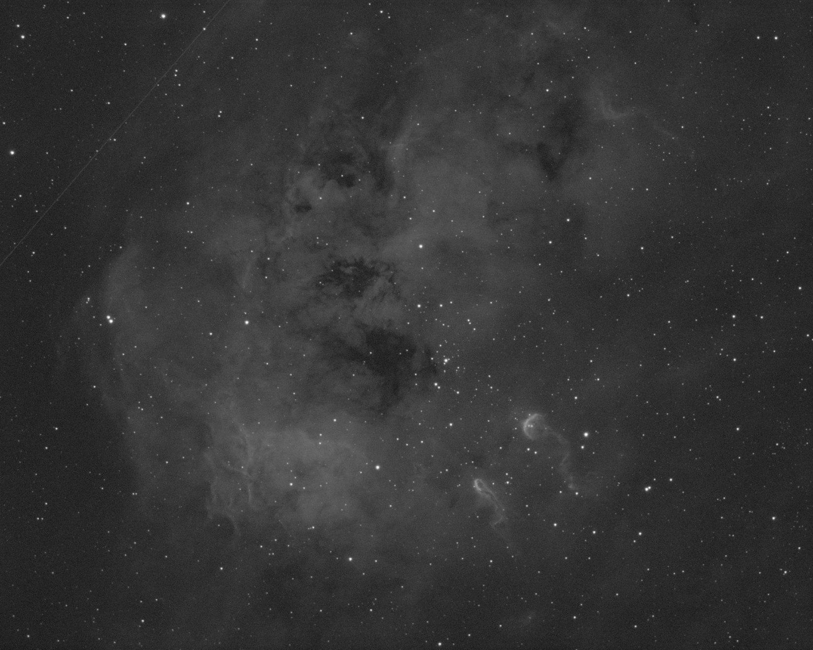

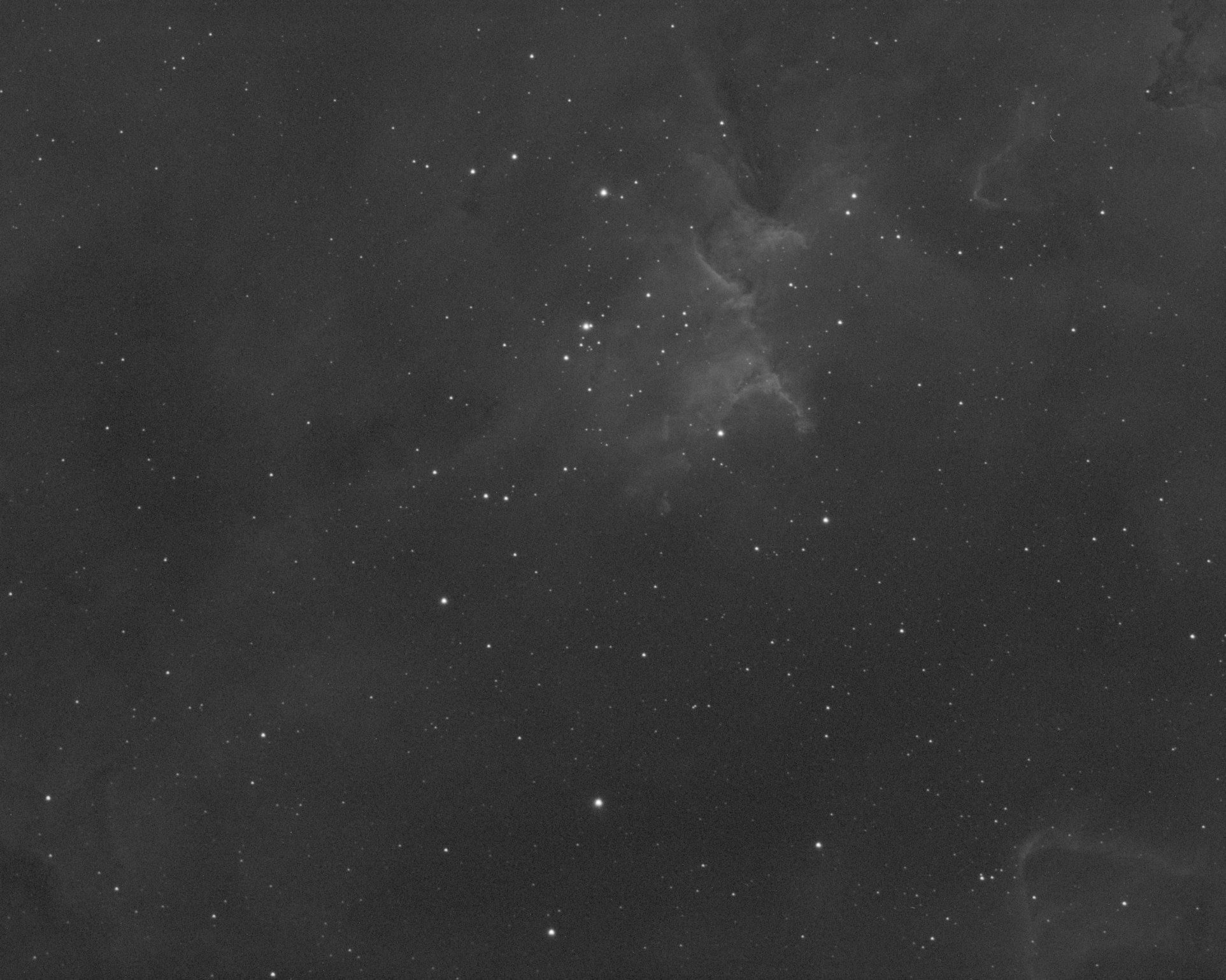

Totul a repornit de la http://www.astronomy.ro/forum/viewtopic.ph...hlight=190 , in toamna lui 2012, cand Vlad a dus vorba de MN 190, avand oarecari prieteni cu astfel de telescop. Spun a repornit, fiindca tipul asta de telescop l-am admirat (si l-am dorit) inca de cand am luat astrograful pe care il am acum, in 2010. MN190 era in mod cert alternativa pe care mi-o doream in acel moment, daca s-ar fi putut. Numai ca atunci un maksutov-newtonian era un vis prea indepartat, mai aveam multe lucruri de facut.
De asemenea, vara trecuta am trecut de la folosirea intensa a astrografului newtonian la cea a lunetei apocromate, iar diferentele de calitate in ceea ce priveste contrastul si calitatea imaginii m-au facut aproape sa cad in extrema cealalta, a lunetistilor. Dar pentru ca apertura conteaza totusi in astronomie si obiectele mici sau putin luminoase nu aveau sanse prea mari cu luneta, ma gandeam tot mai des la o solutie de iesire din aceasta dilema si topicul lui auriga a fost catalizatorul care a declansat cautarile.
Telescopul l-am gasit pe astronomy-buy-and-sell din Marea Britanie, era PRIMUL din toate listele posibile si parca ma astepta pe mine. Nu avea poze atasate si primul lucru pe care l-am facut, a fost sa-i cer vanzatorului niste poze cu telescopul si niste imagini facute cu el. Pozele telescopului le-am primit imediat, dar imagini pe care telescopul sa le fi facut si care sa fie actuale, mi-a trimis ceva mai tarziu, date fiind conditiile meteo din Anglia din luna decembrie. Imaginile primite erau expuneri unice in H-alpha - H694 (300 sec) si NGC7789 (600 sec) - care mi-au confirmat cumva parerea pe care o aveam despre telescop.

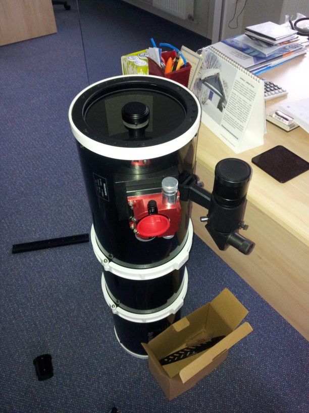

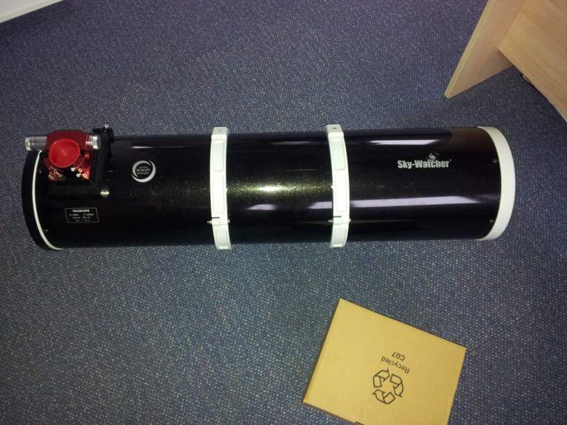

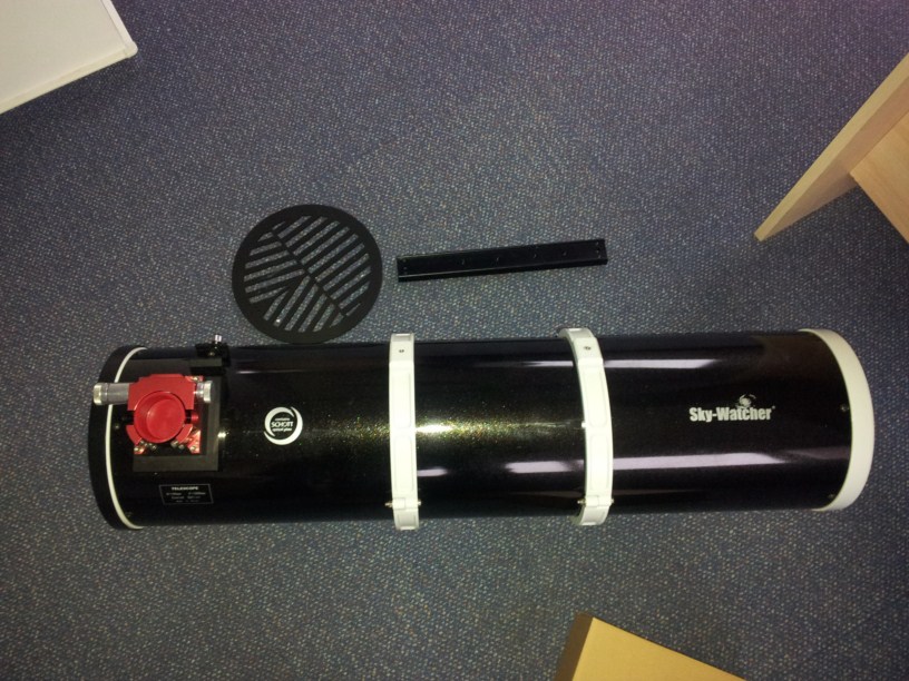

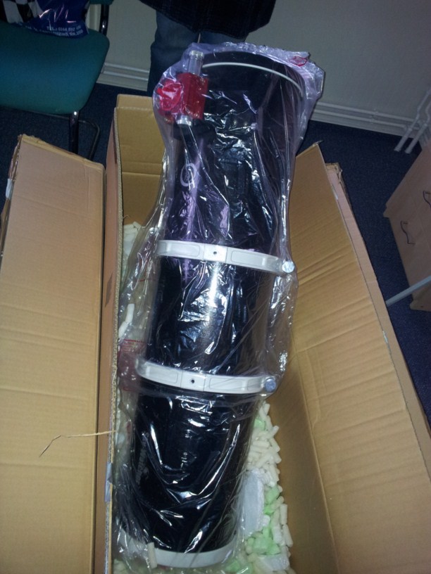

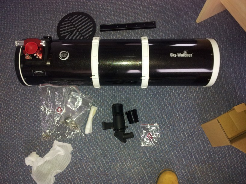

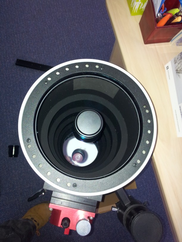

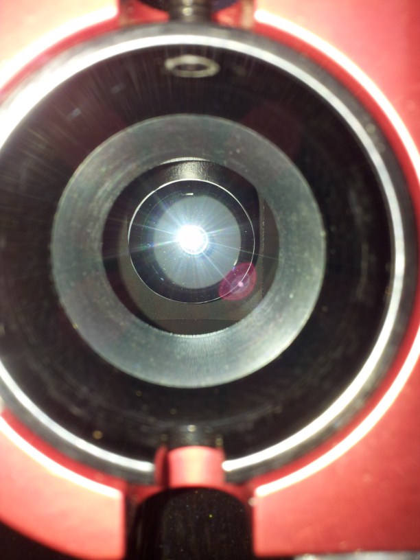

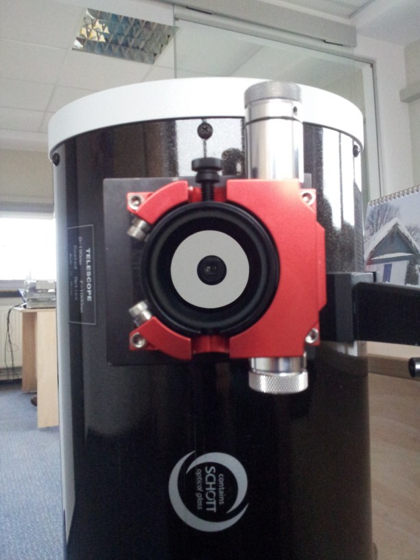

Deschiderea cutiei am facut-o azi dimineata, cand a sosit camionul. Tot ceea ce era discutat ca ar trebui sa primesc era la locul lui, bine impachetat, ba in plus am primit si o masca Bahtinov facuta de firma (stantata dintr-un plastic destul de gros si tare), o multime de surubele (probabil de la fostul focuser sau cine stie de unde) si pana si o surubelnita in cruce ce se primeste indeobste cu un instrument nou. Totul era impachetat bine in cutia originala (pe care am sa o pastrez) asa ca nimic rau nu s-a intamplat pe drum.

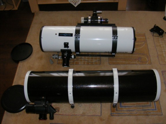

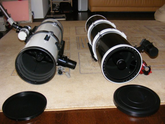

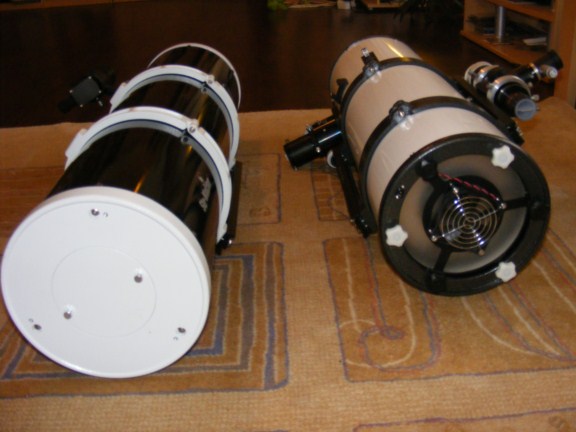

Am sa va arat acum, fiindca am ocazia asta, cele doua telescoape puse side-by-side.
Ying si Yang curat. Si MN-ul pus pe montura, in "coltul" astronomic din sufragerie, ca sa vad cum se echilibreaza.
Un minus al MN-ului este ca nu are din fabrica un ventilator la oglinda, are un capac insa care face zona din spate destul de etansa. Nu stiu care e rostul capacului, dar daca va fi un telescop de observator, nu cred ca am nevoie de ventilator.
O alta observatie rapida, MN-ul e cu 2 kg mai greu decat AT8IN-ul. Am sa mai castig ceva din off-axis-guider probabil, dar nu mult. Vom vedea...

- Datorita greutatii meniscului corector, a focuserului profesional, al rotii de filtre si al camerei (deocamdata - fiindca vor urma off-axis-guider-ul si camera de ghidaj), centrul de greutate al telescopului cade destul de in fata, ceea ce-l face sa arate destul de ciudat, puternic balansat pe spate. Sper sa nu fiu nevoit sa-l contrabalansez in spate cu vreo greutate suplimentara, ca sa suprasolicit montura.
- Focuserul este de vis, am pus camera pe el cu roata de filtre si nu are nici un fel de sincope, merge foarte bine, mai bine decat orice alt focuser pe care l-am manevrat.
- Va trebui sa-i fac un tub anti-roua, fiindca acum condensul nu mai e un element de neglijat pentru mine, asa cum era pana acum. In plus, pornind de la proiectul cu laser-heater-ul facut cu ceva vreme in urma, am sa fac ceva similar, care sa se incastreze intre tubul anti-roua si buza alba a tubului telescopului. Sper sa fie suficient.
- Va fi o adevarata provocare sa fac un suport pentru motorul pas cu pas la focuser. Nu mai merge o chestie din tabla de aluminiu indoita si gaurita. Trebuie sa fac o piesa pe freza, cu care sa ma prind de suruburile focuserului care se insurubeaza in placutele distantier. Nu stiu deocamdata ce back-focus am, cate din placute raman si daca raman ambele (sunt 2 buc) daca suruburile sunt suficient de lungi.
- Si ultima observatie, referitoare la aspect si calitate - toate review-urile spun ca optica acestui telescop este la standarde foarte inalte, lambda minim 1/8 si destul de des 1/10. Iar acesta, pe care l-am primit eu, este intr-o stare excelenta, se vede dupa cum a fost expediat. Fostul proprietar l-a ingrijit cu mare atentie si practic arata ca nou.

Arata bine noua "jucarie" sa-ti aduca multa satisfactie si poze frumoase,dar am si eu o intrebare cum se colimeaza un astfel de telescop sau nu are nevoie de asa ceva ?

@ Gabi - se colimeaza ca orice newtonian. Are suruburi in spate la principala (nu asa de evidente ca la AT8IN, trebuie folosite surubelnita in cruce si inbus de 2.5) iar la secundara, se desface capacelul mic de pe exteriorul meniscului corector si inauntru sunt suruburile de colimare cu cap in cruce.
Daca insa se desface meniscul dintr-o cauza oarecare (interventie la focuser de exemplu), e un pic mai complicat, nu stiu inca sa-ti explic. Dar daca te intereseaza, la momentul cand o sa stiu, o sa-ti zic.
