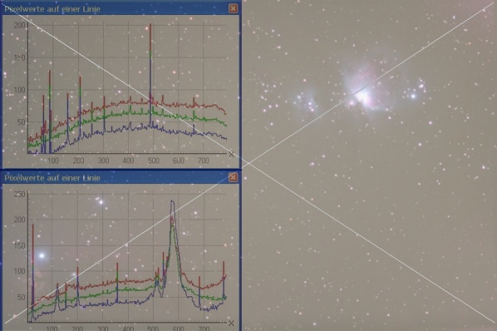

MesajTrimis: 08 Ian 2007 23:21 Download mesaj
Se pare ca aceasta neuniformitate vine de la poloarea
luminoasa.Objectul fotografiat a fost la circa 30grade
declinatie si in directia acea sint orase mai mari.
In grafice se vede cum creste fondul luminos din stinga
inspre dreapta(stinga find inspre zenit).
Clear sky Hans
