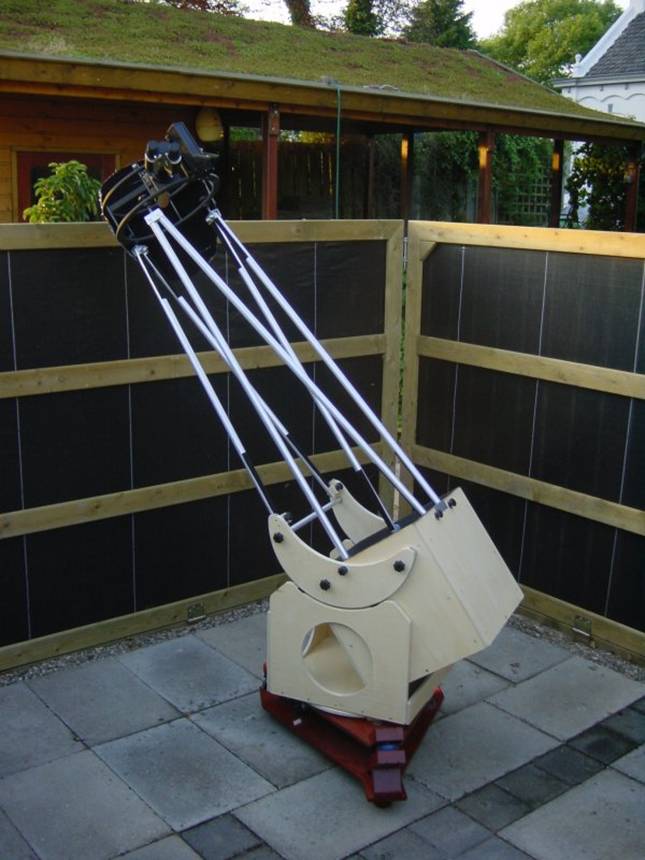

Daca a zis de tevi de aluminiu si lemn , probabil ca e ceva in genula asta:
14” f6 truss Dobson telescope
 Marime fisier:  65.26 kb
 Vizualizat:  de 13338 ori
