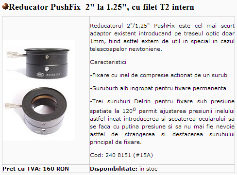

Într-adevăr, am problema și eu cu ocularul Hyperion de 8mm de la Baader care nu intră în orice port-ocular de 1.25 având piciorul mai gros decât standardul. Așadar folosesc adaptorul de la diagonală în care intră sau direct pe 2".
Adrian Sirean
Data inscrierii: 03 Oct 2011
Mesaje: 663
MesajTrimis: 27 Mai 2013 21:43 Download mesaj
Titlul subiectului: Re: Problema?
Gabi-737 a scris:
Tot mai mult imi pun intrebarea nu daca ci cat de mult influenteaza diferenta de dimensiuni intre suportul de ocular din focuser si oculare?
Mai exact, cand introduc un ocular Cheshire pentru colimare am un joc relativ mic dar deranjant. Eu cred ca ar trebui sa intre fix fara joc. Daca este importanta chestiunea asta, am varianta modificarii suportului la strung (subtierea peretelui) si executarea unei bucsi care sa fie introdusa permanent in suporul de ocular astefel incat diametrul sa fie cel corect.
Astept niste pareri din partea voastra. Multumesc.
Daca ai focuser pe 2 inch si folosesti oculare pe 1.25, una din solutii ar putea fi in imaginea de mai jos. La fel am avut aceasta problema si este destul de incomoda mai ales la colimare. De cand folosesc adaptorul respectiv problema a disparut. Are trei suruburi Delrin pentru fixare sub presiune spatiate la 120 grade care permit ajustarea presiunii inelului astfel incat introducerea si scoaterea ocularului sa se faca cu putina presiune si sa nu mai fie nevoie astfel de strangerea si desfacerea surubului principal de fixare. Acest surub l-am si indepartat nemaifiind necesar. Deasemenea nici inelul nu este prea folositor, doar cele trei suruburi din plastic de la baza (care sunt reglabile) fiind suficiente. L-am luat de la Starmax doar pentru o colimare cat mai precisa.
