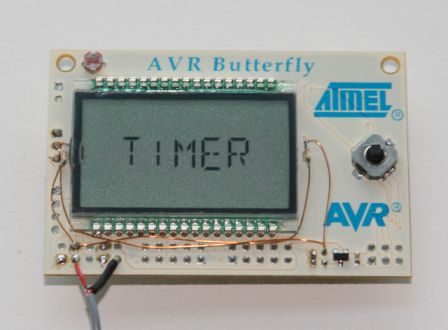

Pentru cei interesati de un timer pentru camere digitale
am gasit un link unde descrie cum se poate construi unul,
cu un board preansamblat (AVR Butterfly) care costa in jur
de 30euro.
http://www.albireo.at/astrohardware/timer/
Eu mi-am cumparat boardul,cind vine si este gata montat
si programat o sa scriu aici experienta cu el.
Clear sky Hans

Exact ce face timerul original Canon TC80N3.Daca ai
positia Bulb programezi timerul lungimea expunerii,
pauza intre expuneri si numarul expuneriilor.
Clear sky Hans

Asamblul poti cumpara in mai multe locuri,unul linkul
urmator http://shop.embedit.de/product__323.php
si punerea in functiune este descris in primul link.
Clear sky Hans

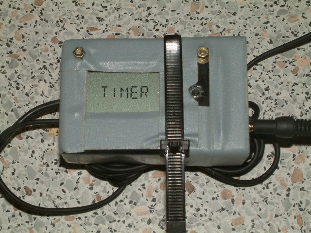

Am primit sambata timerul si am tras firmwarul
pe el.Functioneaza totul asa cum trebuie,numai
cutia nu arata prea bine.
Clear sky Hans

Eh, se poate rezolva cutia . E util dispozitivul , am sa incerc sa-mi fac si eu unul analogic, cu timpi presetati de la 1min la 5 minute din 30 in 30 secunde.

Sint curios Catalin cum realizezi timerul,cind l-ai
facut poti sa ne arati aici daca vrei.
Robert nu este greu deloc,mergi pe linkul acesta
http://www.albireo.at/astrohardware/timer/ si
citeste cu atentie.Preansamblul poti cumpara de aici
http://shop.embedit.de/product__323.php.
Timerul merge la EOS350d sau la oricare DSRL
care poate fi comandat cu un contact din exterior.
Daca mai ai intrebari "no problem".
