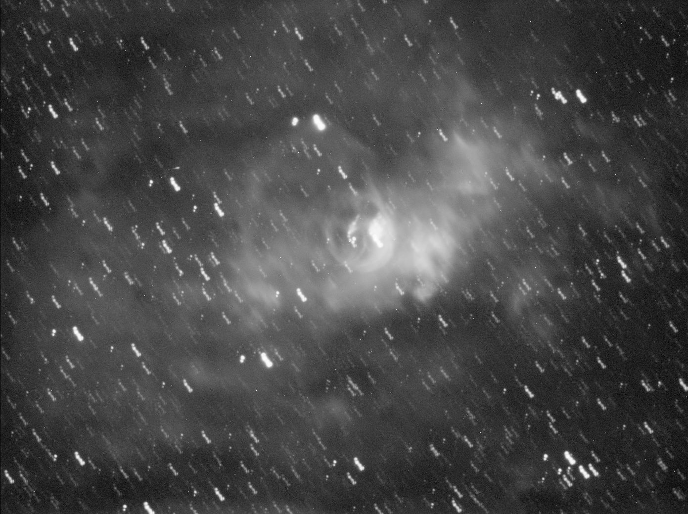

Un prim aspect de care vreau sa vorbesc azi este ghidajul.
Asa cum se stie, ghidajul este o treaba sensibila in astrofotografie. Un ghidaj bun corecteaza eroarea periodica (care este specifica miscarii pe ascensie) sau driftul (care se vede in special pe declinatie) dar poate genera la randul sau erori specifice - flexura diferentiala.
Cu cat erorile enumerate mai sus sunt mai mici, cu atat guidingul isi face mai bine treaba. Un ghidaj devine din ce in ce mai bun cu cat lungimea expunerilor camerei de ghidaj devine mai mare. Ideal, o expunere de 5 secunde la camera de guiding ar trebui sa asigure un ghidaj lin si foarte bun. Conditia este ca erorile de drift si de perioada sa fie suficient de mici incat sa nu forteze o corectie mare, data de un timp de expunere la ghidaj mare.
Flexura diferentiala apare cand elementele ghidajului (luneta de ghidaj si luneta de ghidaj) au un mic joc fata de elementele componente ale partii de achizitie (telescopul principal cu camera de achizitie). Jocul respectiv poate sa nici nu existe, sa existe doar o miscare generata de elasticitatea elementelor de legatura intre cele doua. Fiindca se lucreaza cu marimi extrem de mici (1 pixel la mine inseamna 1.34 secunde de arc), o deformatie din aceasta de oridinul icronilor, genereaza aceasta flexura.
Aste este motivul pentru care am spus la un moment dat ca imi voi face un Off-axis-guider. Acest element optic, spliteaza raza de lumina care vine de la obiectivul telescopului si o particica din ea o duce catre camera de ghidaj. Nu mai e nevoie de luneta de ghidaj (1), greutatea ansamblului e mai mica (2), dispare flexura diferentiala (3). Deci numai avantaje.
Numai ca exista si un "dar". Un OAG deviaza putina lumina in lateral pentru camera de ghidaj si pozitia in care este asezat permite gasirea unei stele de ghidaj intr-o zona limitata de cer. Chiar foarte limitata. Pentru a elimina oarecum acest deficit, OAG-ul ar trebui asezat pe un derotator - un echipament ce se utilizeaza indeobste la sistemele astrofotografice asezate pe o montura alt-azimutala, unde urmarirea unei portiuni de cer timp indelungat duce la rotatia campului.
Un derotator este o piesa de echipament scumpa, care ingreuneaza la loc set-up-ul si care trebuie el insusi inclus in schema de automatizare, fiind necesara si comandarea lui in timpul sesiunilor astrofoto.
Eu aproape am terminat OAG-ul meu, dar in lumina noilor experiente, este foarte probabil ca set-up-ul meu automatizat sa se rezume la clasica luneta de ghidaj pe mai departe.
Mai jos este aratata flexura actuala a sistemului meu, de care trebuie sa scap intr-un fel pana incep automatizarea.
 Marime fisier:  215.6 kb
 Vizualizat:  de 9630 ori

Salut Cristi si sa sti ca in mare parte ai dreptate.
Totusi, acolo sunt expuneri dintr-o singura noapte sau mai multe integrate? .... pentru ca este ceva care imi scapa, in sensul ca acolo ai expuneri din cel putin 2 nopti ... cel putin asa vad (sau ai un meridian flip)
Marian Lucian ACHIM
SRCSTV - www.srcstv.ro
SARM - www.sarm.ro

Referitor la poza:
1. De flexura nu vei scapa in veci (cam asa imi spunea prietenul Emil Kolbert) ... insa vei invata sa o administrezi (adica o sa incerci sa te incadrezi in timpul maxim de expunere unde flexura este sub limita seeing-ului), astfel incat profilul stelei sa nu fie afectat.
2. La prima interpretare am gresit ceva ... acolo ai o reflexie multipla ... acea multitudine de stelute duble separate foarte frumos Smile.

@achy - expunerile sunt dintr-o singura noapte (sau s-ar putea sa fie din doua nopti - nu mai tin minte), fara meridian flip (nebuloasa trecea la meridian pe la 5 dimineata.) Stacarea fara aliniere a facut-o auriga, care mi-a trimis inapoi rezultatul si nu mai stiu daca i-am dat toate expunerile sau doar primele din ele.

Atunci, nu prea inteleg lipsa de simetrie intre stelele propriu-zise si reflexiile aparute ?!?

Daca vrei, iti trimit pozele si tie, poate te dumiresti.

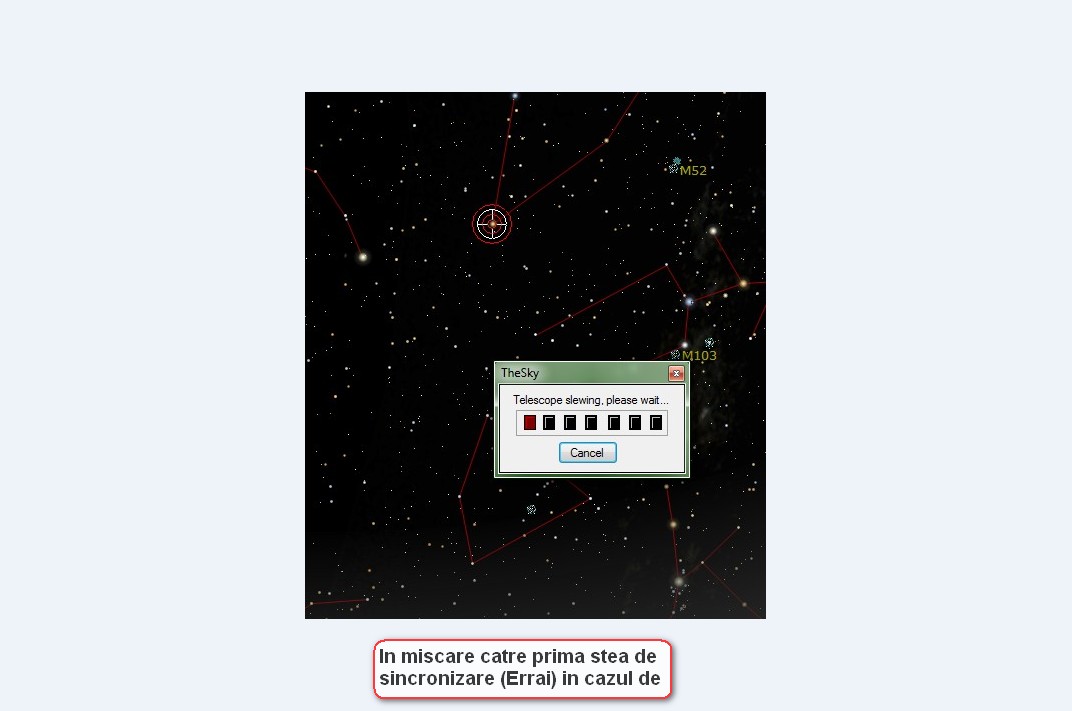

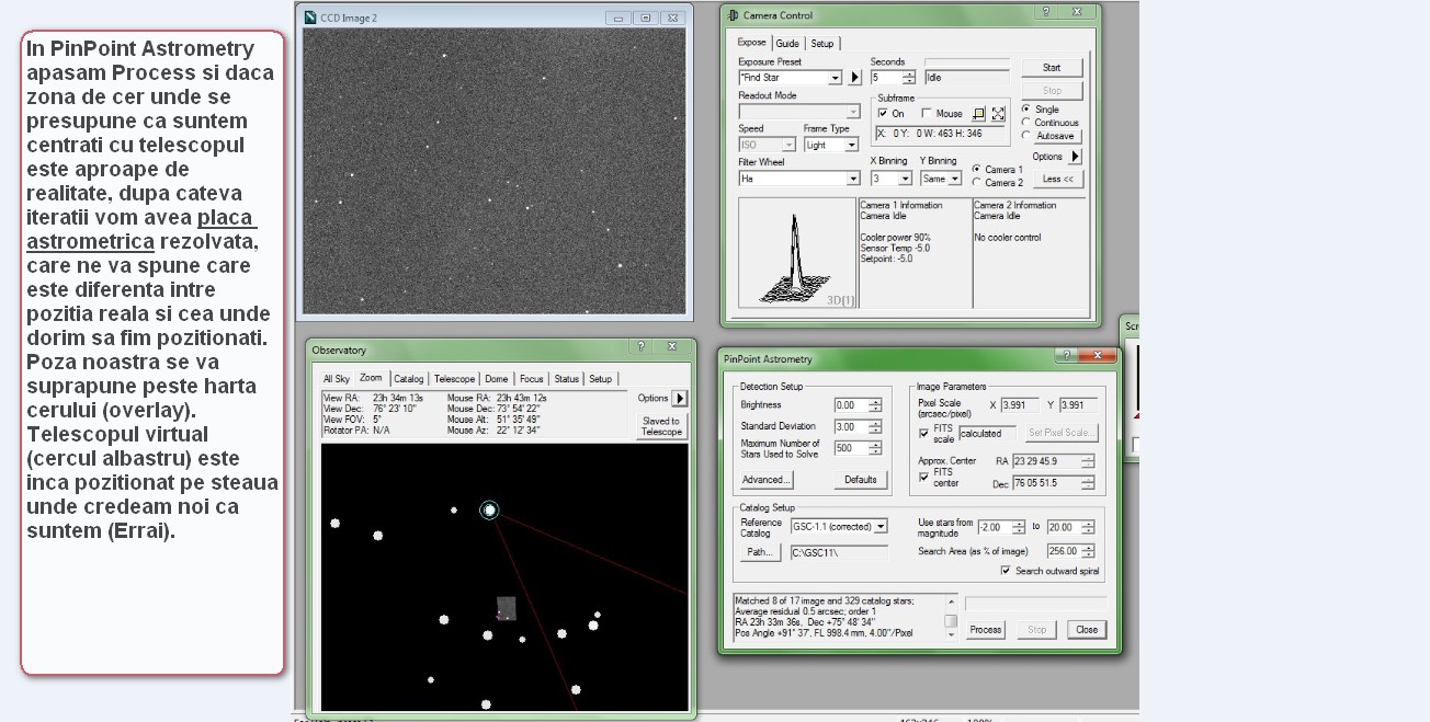

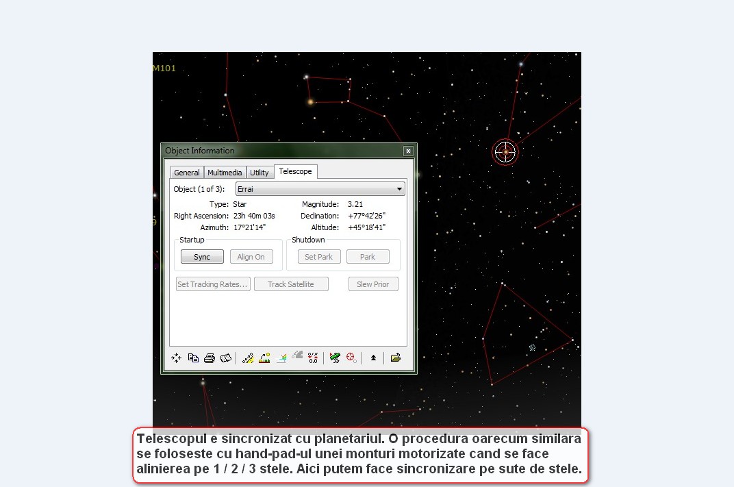

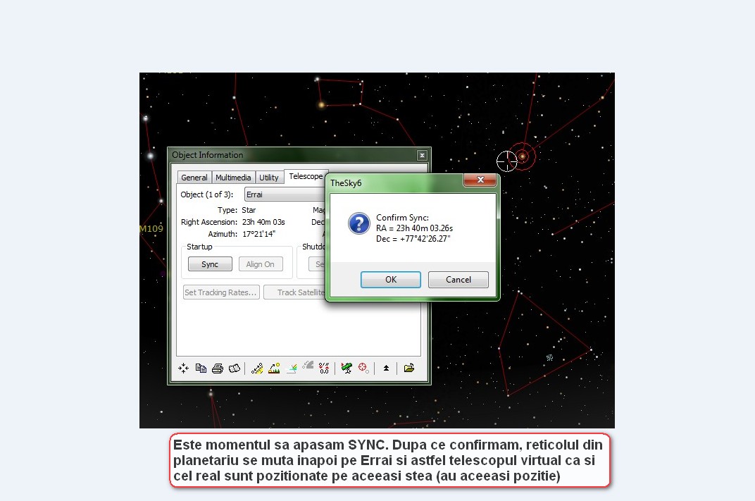

Problema rezida in folosirea functiei SYNC (sincronizarea cerului real cu cel virtual din calculatorul de control), ce se poate face - am descoperit - in doua feluri antagonice.
Am sa explic pe scurt despre ce e vorba si sper sa fie cineva in masura sa ma lamureasca pana nu-mi explodeaza neuronul.

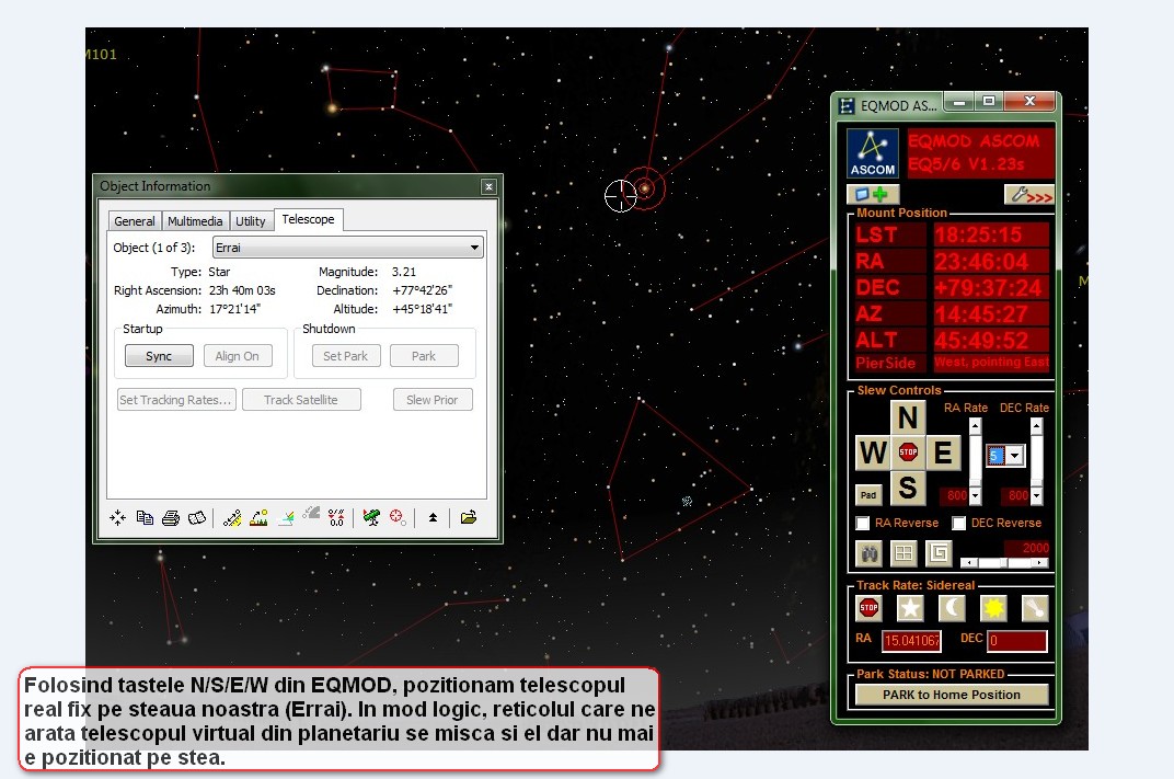

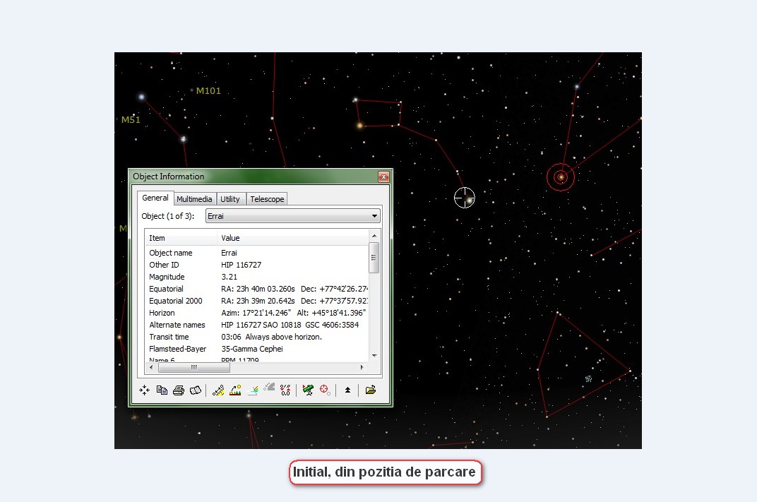

Varianta 1 - este cea pe care o foloseam pana acum si despre care am crezut ca e singura disponibila.
Deci, punem telescopul in statie, cat mai bine aliniat polar si apoi, cu TheSky pornit si cu EQMOD conectat (deci telescopul vizibil pe cerul din TheSky), dam drumul telescopului catre o stea mai mare din planetariu, dupa care verificam fizic cu finderul / laserul / telescopul daca respectiva stea este in centrul campului vizual din telescop. Daca nu, cu ajutorul comenzilor din EQMOD, miscam telescopul pe ascensie si declinatie pana ce steaua este fix in centrul campului din telescop, dupa care din fereastra Object Information si tab-ul Telescope, apasam SYNC.
In acest moment, reticolul virtual din planetariul TheSky se repozitioneaza pe steaua unde am miscat telescopul initial (prin manevrele facute urmarind steua de pe cer sa fie in campul telescopului, reticolul din planetariu s-a miscat si el de pe stea unde era initial).
Manevra este valabila folosind orice planetariu (TheSky, Carte du Ciel, Hello Northern Sky, Starry Night si chiar Stellarium impreuna cu Stellarium Scope) si se repeta de cateva ori in zona de cer ce se doreste explorata in seara respectiva, fiecare manevra de acest gen ducand la o precizie tot mai sporita a pozitionarilor ulterioare.
In pozele de mai jos explic vizual ce am explicat verbal mai inainte.

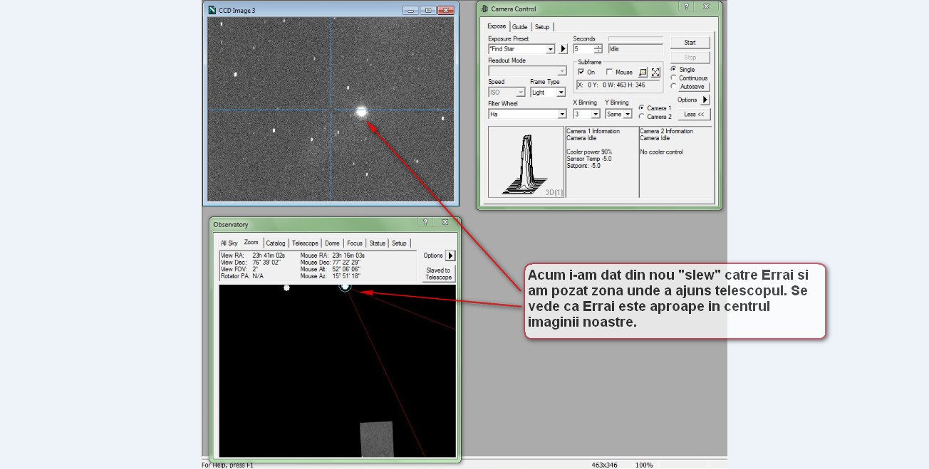

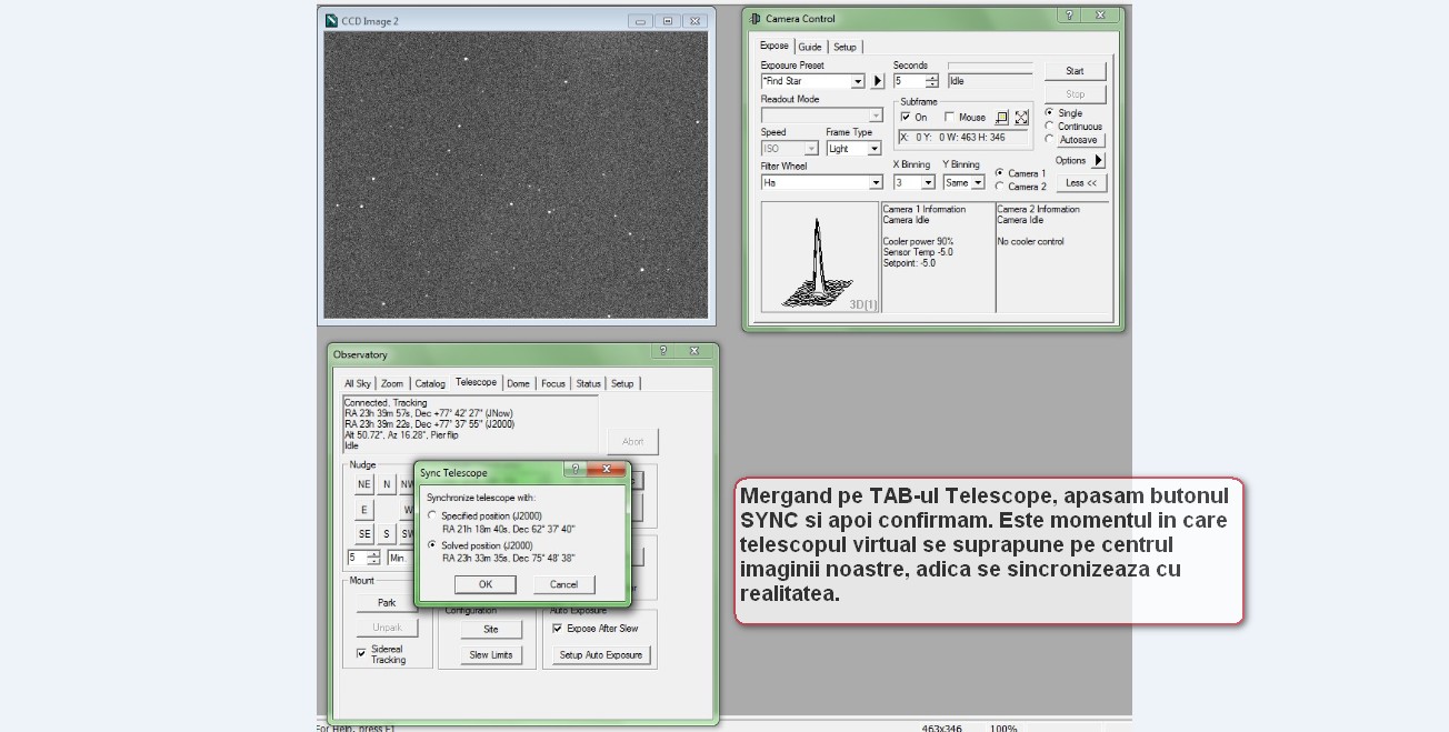

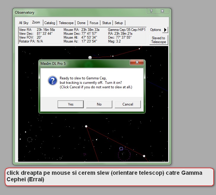

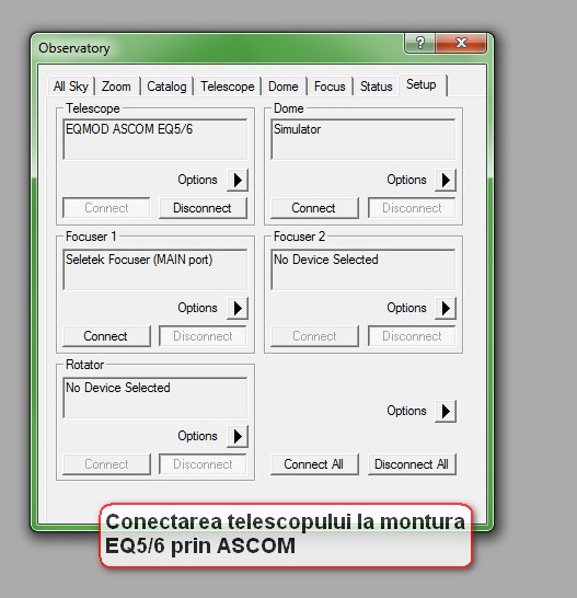

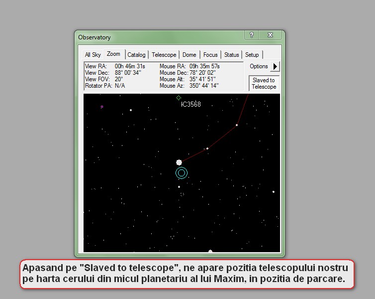

Varianta 2 - este mai elaborata dar totusi mai simpla, utilizand mult mai mult resursele calculatorului in loc de cele ale operatorului uman. Pentru asta nu e nevoie de vreun planetariu dedicat ci este suficient MaximDL cu PinPoint Astrometry pentru rezolvarea placii astrometrice (am sa explic imediat ce inseamna asta pentru cei ce nu stiu).
Deci se porneste maximDL si se cupleaza telecopul la el via EQMOD. Din micutul planetariu propriu al lui Maxim, se conecteaza telescopul la calculator via EQMOD si apoi se da orientare (slew) telescop spre steaua noastra pe care vrem sa sincronizam (tot Errai).

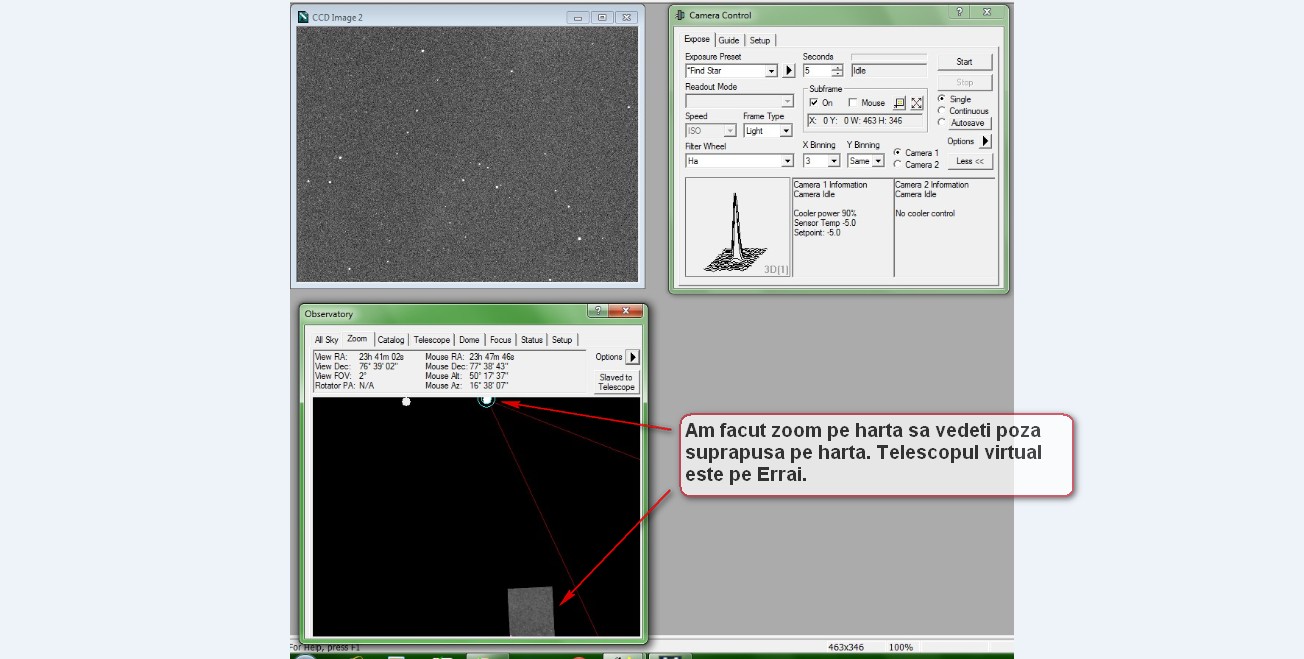

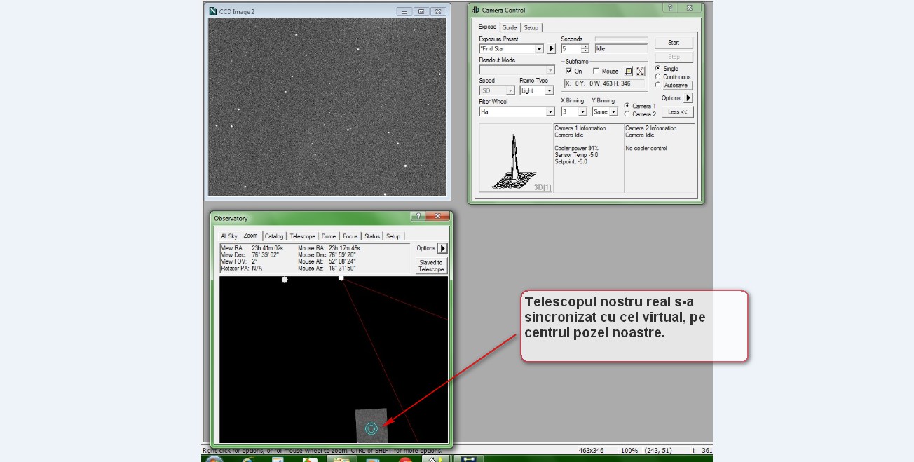

Facem o poza a zonei de cer unde este pozitionat telescopul nostru real si apoi in TAB-ul Analize -> PinPoint Astrometry, apasam butonul Process. Calculatorul va compara stelele din poza noastra cu cele din catalogul stelar accesat de PinPoint si comparandu-le, va vedea unde se afla de fapt telescopul nostru pe harta cerului si apoi ne va spune si cat de departe e de zona care ne intereseaza pe noi. Mai mult, poza noastra o va aseza exact unde trebuie pe harta cerului din memoria sa (overlay) si astfel putem vedea exact eroarea de pozitionare.
Mergand apoi in TAB-ul Telescope, apasand butonul SYNC, telescopul virtual se va duce pe centrul pozei noastre, unde este pozitionat de fapt telescopul real - asa incat cele doua pozitii se vor sincroniza.

N-am inteles totusi, care e problema...
Pai n-am mai apucat sa enunt problema ca era tarziu si incepusem sa fac niste poze. Dar ti-o zic numaidecat.
Problema apare la meridian flip (saltul peste meridian). Cu prima metoda, saltul peste meridian este o chestie care-mi da un pic peste sincronizarea, dar nu mult (probabil ca depinde de numarul de stele luate in calcul).
Cu metoda 2, care este foarte frumoasa si de mare acuratete, saltul peste meridian este un dezastru.
Asta e problema!
Voi cum ati rezolvat sincronizarea si gestiunea meridian-flip-ului?
Si are legatura cu automatizarea fiindca se presupune ca nu e nimeni langa telescop la meridian flip ca sa vada cat de raue data peste cap pozitionarea. Trebuie ca totul sa mearga automat, nu uita...
cmatei
Data inscrierii: 09 Sep 2009
Mesaje: 844
MesajTrimis: 20 Aug 2013 11:25 Download mesaj
jimao22 a scris:
In ce sens ? Goto cu salt peste meridian intr-adevar nu te pune exact in aceeasi pozitie (neortogonalitate, flexura, etc), dar poti aplica din nou metoda 2 pentru re-centrare.
Mai complicat (la eq6) mi se pare sa fii foarte sigur pe care parte a meridianului esti. Din perspectiva automatizarii, cu asta as avea un stres.
