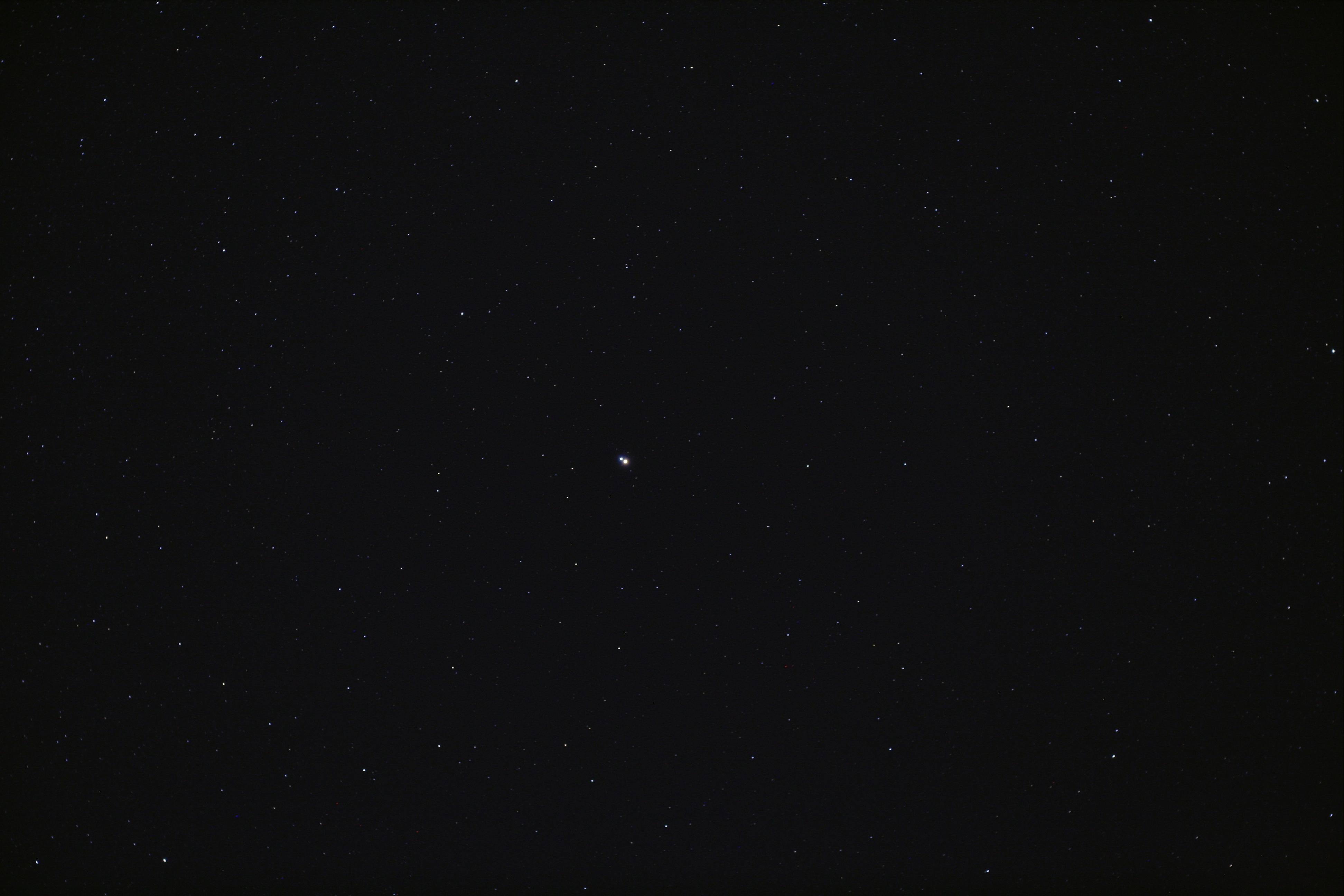

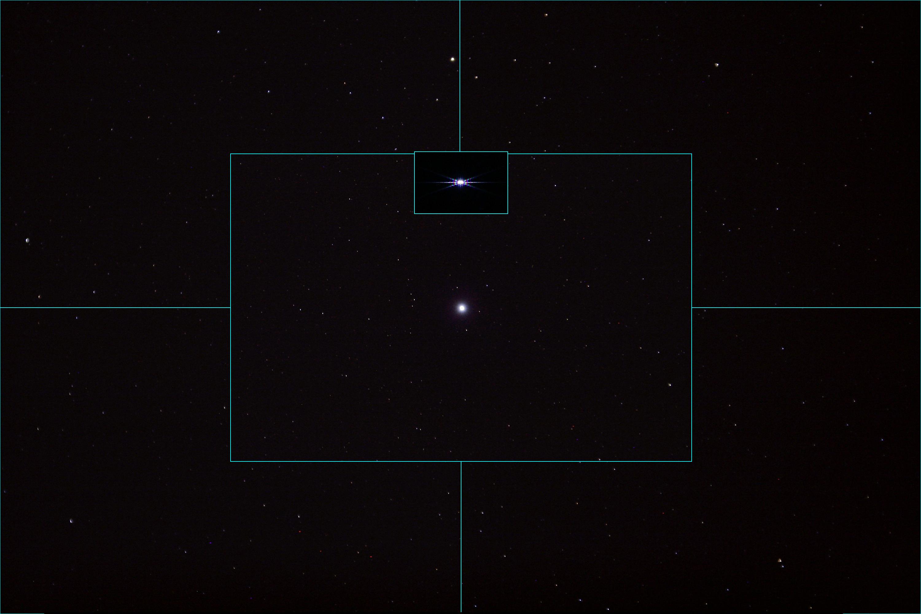

Mda... si inevitabilul s-a produs. Adica star-testul pt setupul hibrid despre care tot povesteam.
Asa cum se poate vedea si din imagini, asteptarile nu au fost intrecute, ba chiar dimpotriva, as putea spune. Am adaugat un filtru Baader Neodym de 2" in ecuatie, ca sa nu fie chiar rosu cerul, desi tot m-am cam speriat cand, la iso800, 30s au produs o imaginea cam tot atat de rosiatica precum obtineam cu vreo 2-3 ani in urma la 1minut (bine, nu in aceeasi configuratie, dar tot la f/5.x (Tair3S, la f/5.6)). Asa ca am tras la iso400, 15"
Ca sa nu mai lungesc vorba: am testat atat pe cer cat si terestru, esentiale pt mine fiind rezultatele obtinute in sus, mai exact la zonele centrate pe stelele Altair, Albireo, Deneb, Mizar si inca cateva, dar, cu la fel de putine satisfactii, dpdv tehnic vorbind.
Pozele sunt cu testele pe Altair si Albireo, crop-uri 100% din centru si colturi. Am atasat si un crop 100% cu focusul folosind masca Bahtinov (multumesc Gabi! Wink)
Am remasurat distanta lentila-senzor - pare sa fie mai apropiata de 65mm, dar oricum nu mai conteaza. Sunt aproape sigur ca nu voi folosi acest setup pentru astrofoto, in conditiile in care nici un crop 50% nu ar ajuta la obtinerea unei imagini satisfacatoare, desi centrul arata cat se poate de decent, ce pot sa spun... Very Happy
In concluzie, C80ED nu face pereche buna cu reducatorul de focala 0.63x, cel putin in conditiile testate. Poate daca reuseam cumva sa-i fac un adaptor care sa apropie ceva mai mult senzorul de lentila, desi am unele dubii. Cel mai "sfant" pare sa ramana FR-ul 0.8x de la WO. Sper sa reusesc intr-o zi sa-mi iau unul de-asta, ca pana acum ambele solutii testate au fost foarte departe de adevar (mai facusem acu vreo doi ani un FR dintr-un dublet, dar nu era proiectat special pt ED80 si evident nu a dat rezultate nici macar la jumatate fata de cele obtinute cu 0.63x-ul).
C80ED + 0.63x FF/FR testat pe Altair
 Marime fisier:  257.09 kb
 Vizualizat:  de 8387 ori

MesajTrimis: 26 Aug 2013 15:41 Download mesaj
Mai mult decat clar.
Terestru se observa asa tare?

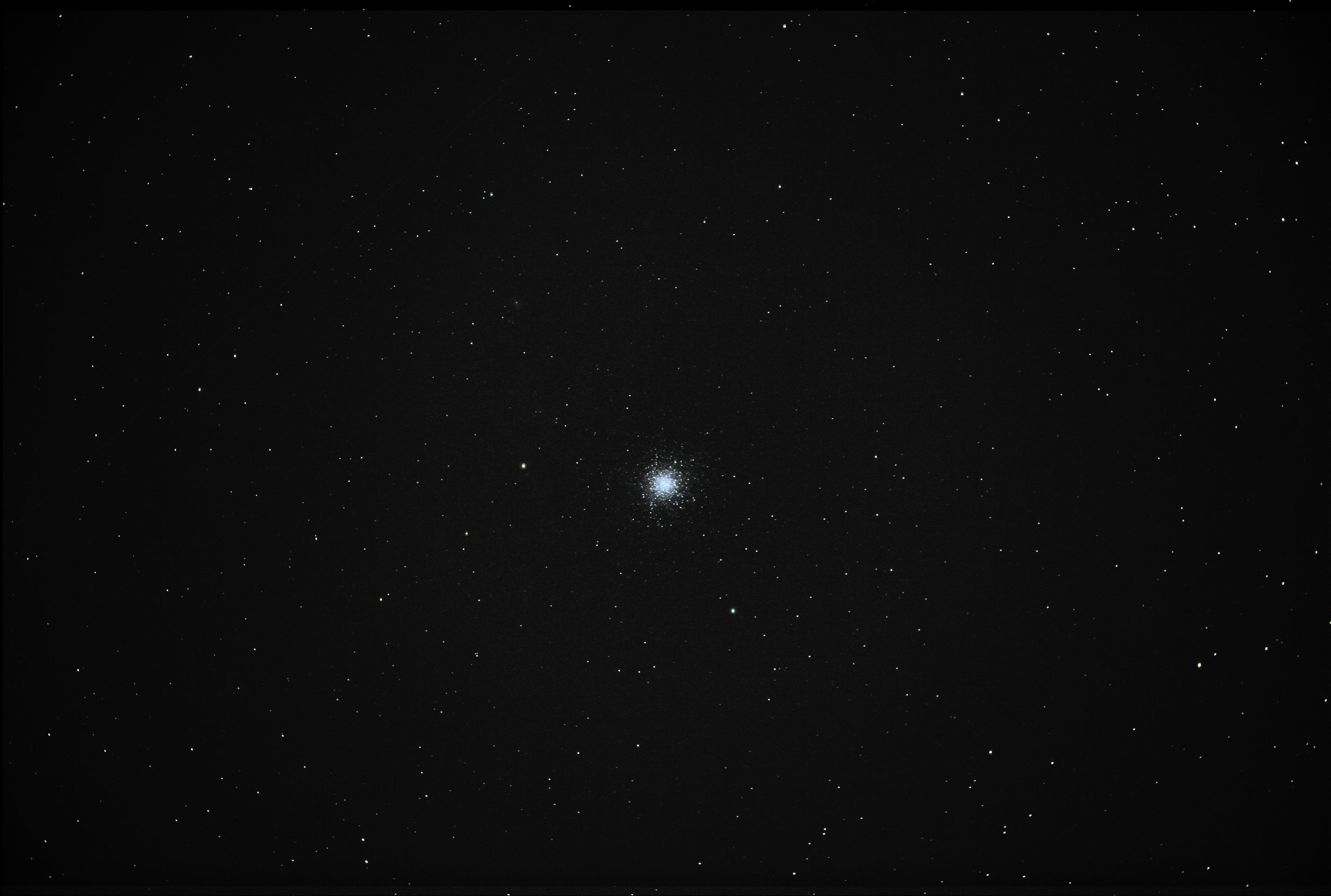

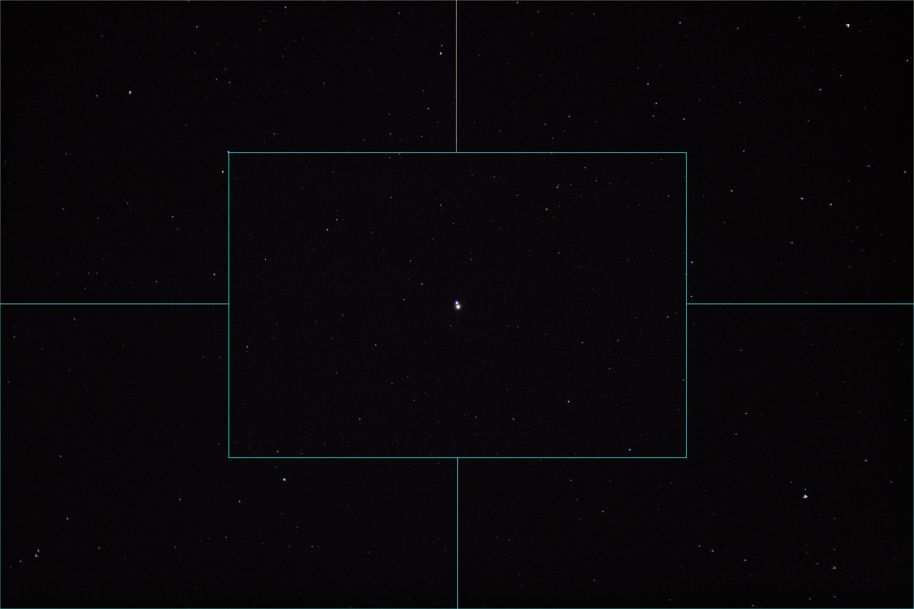

Eee, se pare ca pana la urma, n-am incotro, trebuie sa recunosc ca orice incercare de a eschiva recomandarea facuta si de catre alti utilizatori (inclusiv pe alte forumuri) e oarecum inutila. Ma refer la cea privind tipul de FF/FR care poate fi folosit cu succes pe un ED80.
Am reusit sa probez un FR 0.8x (WO) pe C80ED si, asa cum se poate vedea, rezultatul a fost mult mai bun decat in cazul 0.63x-ului. Totusi nu pot sa nu observ vignetarea destul de evidenta (am incercat sa o estompez putin la post-procesare), dar si faptul ca stelele dinspre margine, desi nu mai au "fusta" pe care o prezentau in imaginile luate cu 0.63x-ul, au o forma usor diferita de cea rotunda (am un lapsus, nu-mi mai aduc acum aminte cum se cheama efectul/aberatia asta, dar e un fel de "tremurici" Very Happy cam cum se obtine in PS cu radial blur).
Daca vrea cineva cadrele brute, le pot pune intr-o arhiva pe un transfer.
Cu multumiri lui cmatei, am sa inchei aici toata tarasenia. QED, banuiesc. Smile
Urmeaza sa strang cureaua pt o jucarie de-asta... Mr. Green
Albireo - C80ED+WO-FF0.8x
 Marime fisier:  354.44 kb
 Vizualizat:  de 8200 ori
M13 - C80ED+WO-FR0.8x
 Marime fisier:  360.33 kb
 Vizualizat:  de 8199 ori

cmatei
Data inscrierii: 09 Sep 2009
Mesaje: 844
MesajTrimis: 19 Sep 2013 01:04 Download mesaj
Daca tot...
1. esti foarte, foarte sigur ca ai aliniat polar bine ? Arata a rotatie de camp mai degraba decat a altceva. Ce expunere ai folosit ? Daca n-ar merge bine corectorul ar trebui ca stelele sa arate comatic sau alungirea sa fie radiala, dupa parerea mea.
2. verifica daca e intr-adevar vignetare severa sau ai si lumina parazita. Cu alte cuvinte, fa si niste flaturi si incearca sa corectezi, vezi daca ramane ceva. Din amintiri, ceva light fall-off pe margini e de asteptat, ce-i drept.
Cu rezerva ca s-ar putea sa fie cazul 1 de mai sus eu as fi ceva mai exigent si nu m-as arunca la cheltuiala, inca Smile Deja nu-i rau, dar cred ca se poate si mai bine.
Mesaje: 5331
MesajTrimis: 19 Sep 2013 02:33 Download mesaj
Astigmatism ?
saiph
Data inscrierii: 19 Sep 2007
Mesaje: 2300
MesajTrimis: 19 Sep 2013 08:47 Download mesaj
Titlul subiectului: Re:
cmatei a scris:
Daca tot...
E posibil sa fie si ceea ce zici la pct.2 Smile Ca doar deh, din oras...
Bineinteles, ca daca era sa trag pozele cu gandul de a scoate niste imagini frumoase, ma chinuiam si eu un pic Very Happy Nu e chiar dezastruos, si pun pariu, asa cum spui si tu, ca dintr-o locatie cu cer decent, n-ar aparea atat de evident efectul - am observat asta si in cazul Tairului.
Cat despre pct.1, ce sa zic, nu as fi tentat sa inclin spre varianta rotatie de camp, atata timp cat expunerile nu au depasit 30s - iar la focala ce rezulta, in nici un caz nu ar trebui sa se remarce vreo rotatie, tinand cont ca alinierea in pol a fost cat de cat buna (nu am insistat prea tare cu drift, am pus ca de obicei, cand am tras si la focala intreaga, iar stelele nu capatau aspect rotit, nici macar la 60s).
Nu zic ca ar fi rau FR-ul, doar ca e posibil sa fie vorba de un fine-tuning al distantei chip-to-lens, atata tot Smile Dar, per ansamblu, testul a iesit bine. Adica, mult mai bine decat anteriorul Rolling Eyes
