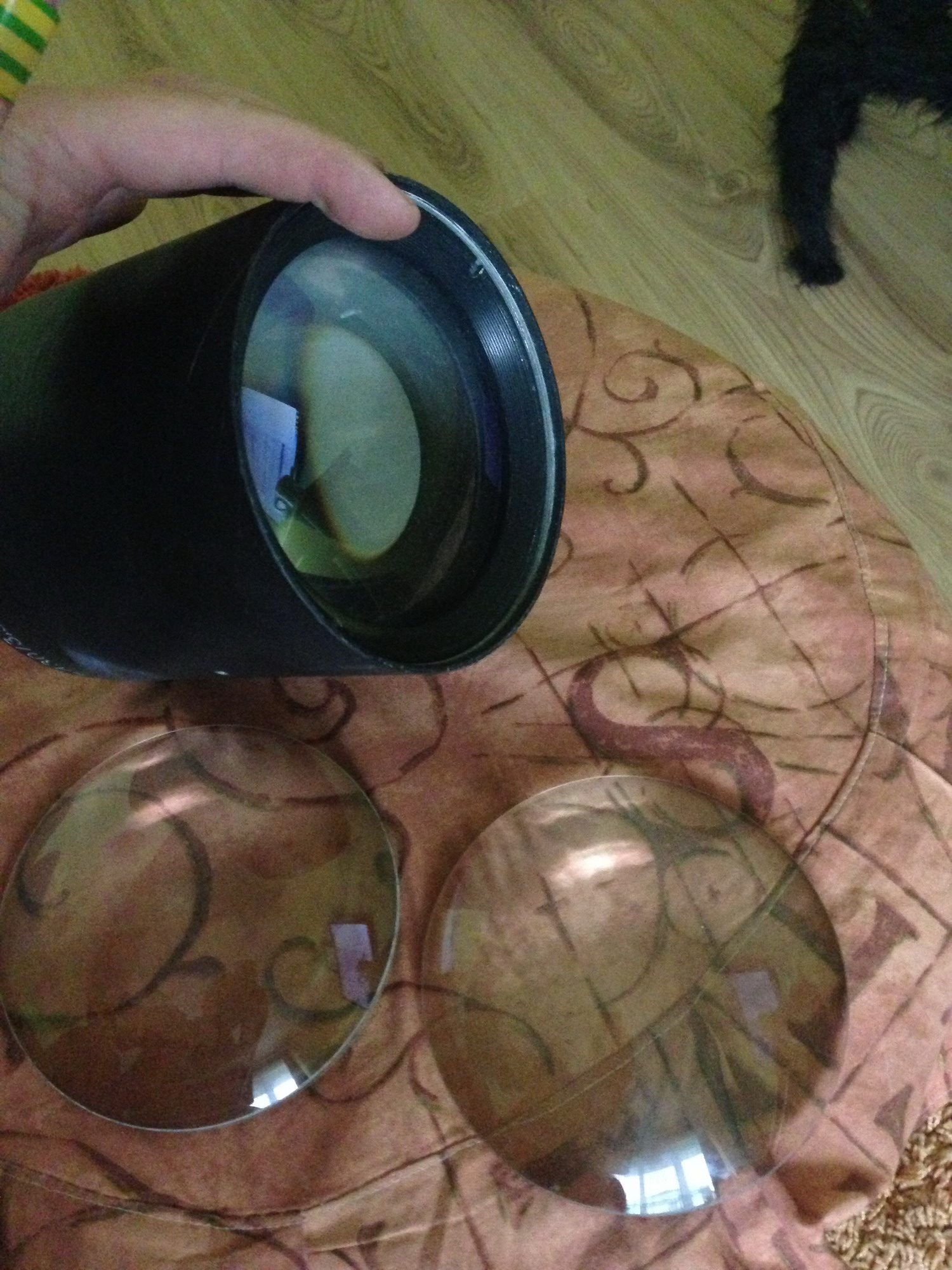

poi am cateva lupe destul de mari de la un fost cinema. Oare ar iesi ceva din ele ?

E vorba de un obiectiv de proiectie sau de condensorul de lumina(doua lentile plan-convexe asezate cu partea curbata una inspre cealalta)?Oricum si cu acel obiectiv nu vei realiza mare lucru.Va trebui sa-i limitezi drastic diametrul cu o diafragma confectionata de tine ,iar imaginea nu va fi prea buna la mariri mari,ce sa mai zic de dimensiuni sau greutate.Poate ne pui niste poze cu ce ai sau o descriere mai detaliata.

MesajTrimis: 28 Aug 2013 15:46 Download mesaj

Vad ca ai un obiectiv in celula metalica neagra.Scrie ceva pe el?Masoara diametrul lentilei frontale si distanta la care concentreaza razele solare de la prima lentila(e aproximativ egala cu focala).Ar trebui sa-l poti desface in componentele lui facandu-ti o scula pentru desurubarea inelului de retinere a primei lentile(sau poate se potrivesc "ciocurile" de la un subler).Astfel poti afla ce lentile si de ce tip sunt folosite in constructia lui si in felul asta poti intui ce constructie optica are si cam ce rezultate s-ar putea obtine cu el.Vezi daca reflexiile de pe lentile sunt albe(lentile fara acoperire optica) sau "colorate"(au acoperire cu antireflex).Alea doua lentile de mai jos sunt cele de la condensorul de lumina si sunt bune mai degraba pe post de lupa decat pentru altceva.Revino cu alte informatii.
