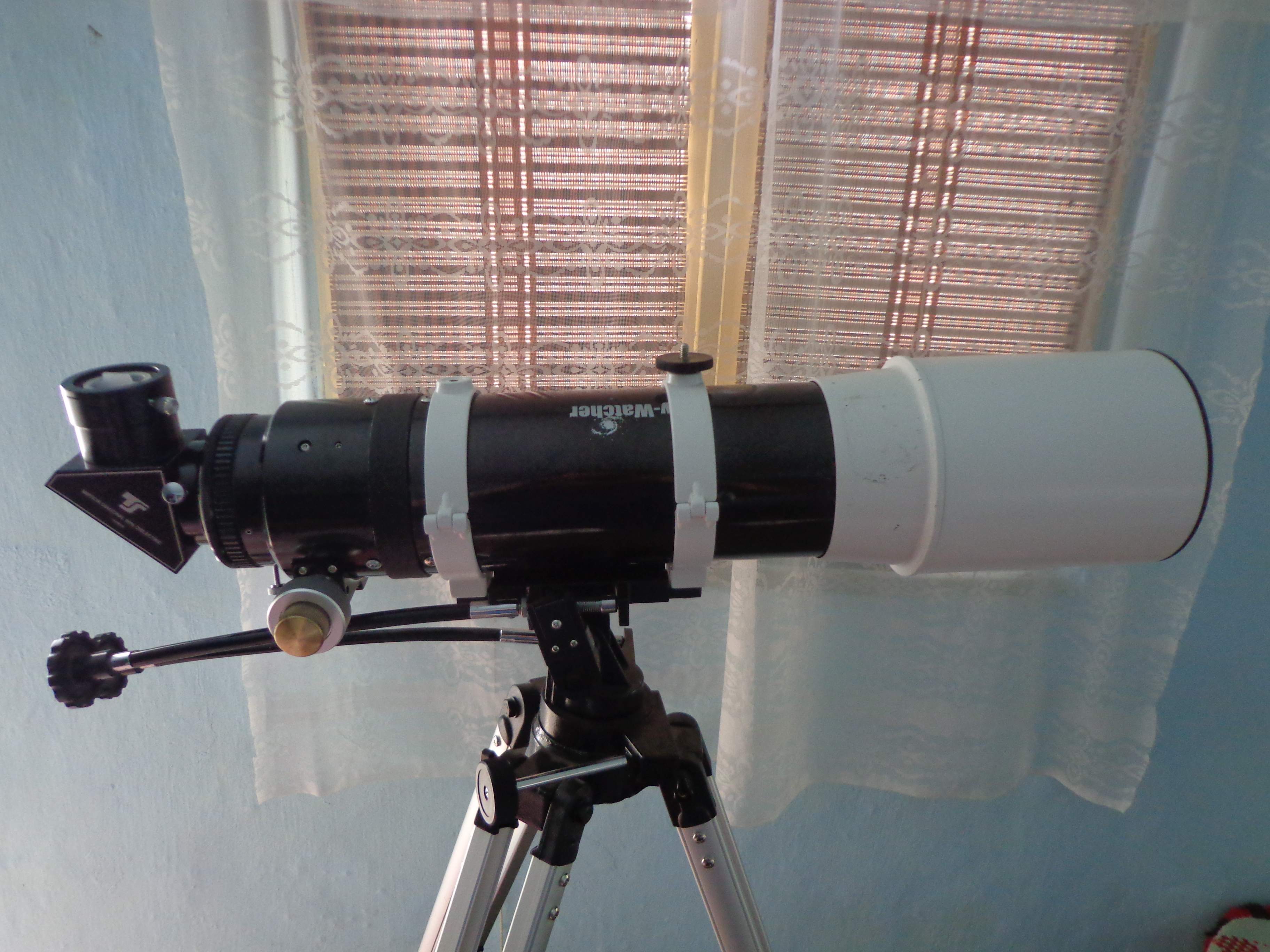

Telescopul meu din imagine 120/600 (+ ocularul ES care este in plimbare momentan Very Happy) este un telescop cu "f" mic care ofera imagini superbe rich field. Are 7kg cu tot cu ocular, abia face fata montura AZ3. Refractorul de 120/600 standard e un kitsch care nu poate oferi campuri rich field frumoase datorita vignetarii si campului iluminat 0, dar chiar daca este f5 poate oferi imagini planetare frumoase (cu aberatie cromatica reduse - merge 100x, chiar si 120x).
Un reflector de 150 f/5 poate oferi acele imagini frumoase pe care le cauti cu oculare normale, dar e reflector si are dezavantajele sale.
Binoclul tau este 9x63 si are 7mm pupila de iesire, cam mare dupa parerea mea, nu prea ofera contrast la nebuloase si galaxii.

m3k a scris:
Telescopul meu din imagine 120/600 (aparent un SW 120/600) [...] este un telescop cu "f" mic care ofera imagini superbe rich field.
Care este diferenta intre refractorul tau si cel 'standard' 120/600 ?
m3k
Data inscrierii: 05 Feb 2013
Mesaje: 232
Localitate: Neamt
MesajTrimis: 27 Aug 2013 14:00 Download mesaj
Focuserul de 3" care elimina vignetarea (am masurat-o cam la 110mm cu diagonala de 2" focus la infinit cu ocular de 30mm) si ofera un camp complet iluminat de aprox 26mm.
