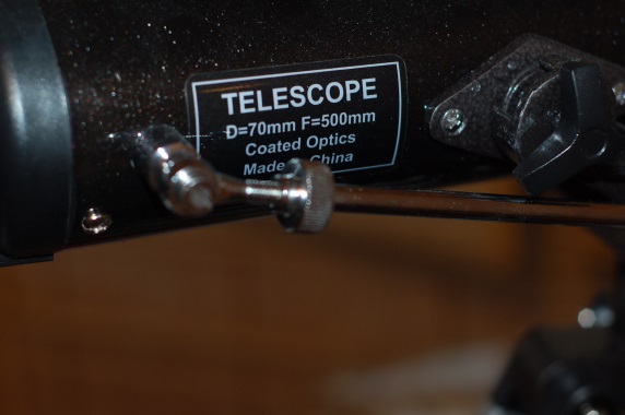

Titlul subiectului: miscarea pe verticala la montura AltAz SW 70/500 Mercury
In poza atasata se vede infamul surubel de reglare pe inaltime.
Tija culiseaza prin ochetul din dreapta. O blochezi cu fluturele apoi reglezi din rotita din stanga.
Asta, in teorie. In practica tot ce am putut sa fac a fost sa ridic mai mult cand strangeam piulita, pentru a contrabalansa lasarea lunetei spre inapoi. Bun, oricat ai potrivi din rotita dupa aia, tot se misca. Tot strangi si slabesti piulitele alea, indrepti tija.
In fine, te obisnuiesti...
Cand schimbi ocularele sistemul asta diavolesc se misca din nou.

Poza anterioarã e minusculã, se vede pixelatã chiar si pe ecranul smartphone-ului...pune-o din nou, la o rezolutie cat mai bunã...si dacã tot ai pus mana pe aparatu' foto, fã mai multe poze Smile ...care e greutatea totalã lunetã+trepied ?

Titlul subiectului: surubelul de reglare pe inaltime
Iata si detaliul surubului incriminat.

Pune un arc de compresie de lungime potrivita intre infama piulita randalinata si ochet.
Asigura-te ca surubul de blocare -tip fluture?-chiar si blocheaza. La stilul sictirist de munca al chinezilor eu am vazut ca asta nu se prea intampla. Astia au fost in stare de au inventat ''surubul neblocant''.
Daca surubul ''scapa'', trage cateva lovituri usoare de ciocan spirei filetului ca sa maresti frecarea si sa stea naibii cum il pui.
Pe surubul lung cu cap ochet incearca sa infasori banda de teflon sau banda electrica, vezi ce si cum se potriveste mai bine.
Dar banda nu tine multa vreme, mai ales la obsedatii care chiar se si uita cu telescopul la cateva obiecte, in loc ca se multumesca doar sa-si traga o poza la telescop si apoi sa ceara like-uri pe fesbuc...
Primilor si ultimilor , asa le trebuie!
PS:o solutie ceva mai buna este inlocuirea acestui mecanism cu o montura stabila Razz

Sau pot sa o leg zdravan cu o sarma de covrigi. Smile

Am intervenit un pic pe topic, pe unde era nevoie.
Problema monturilor ecuatoriale, e ca au contragreutati, si adaugi mai mult de un kg la total.
O solutie alternativa ar fi sa inlocuiesti tija cu un surub lung, un M6 ar fi bun. Ochetul prin care trece tija il inlocuiesti cu o ureche dubla, un fel de U, gaurit, sa treaca surubul prin ea, si care sa tina o saiba randalinata de diametru mai mare. Rotesti saiba, ea va trage-impinge surubul, si vei avea un reglaj destul de fin pe altitudine.

Pare sa fie ceva in neregula (si) cu designul reglarii pe verticala, pentru ca si cand toate sunt stranse si fixate, tot se misca. Este mare pacat, pentru ca in rest montura e in regula: sta bine, se misca usor si ramane ferm pe pozitie pe orizontala.

Am avut si eu o montura tip AZ2 la o luneta de 60/700 si singura solutie pe care am gasit-o a fost sa inlocui acel mecanism de reglare pe verticala cu o contragreutate prinsa de tubul lunetei,astfel incat tubul sa fie bine echilibrat si sa poata fi miscat cu mana,asemanator cu felul in care se misca pe orizontala.Contragreutatea era prinsa de tub folosind chiar piesa de care se prindea acel mecanism,iar din suruburile ce fixau tubul de furca se putea regla cat de usor se misca tubul pe verticala(strangandu-le mai tare sau mai slab).
