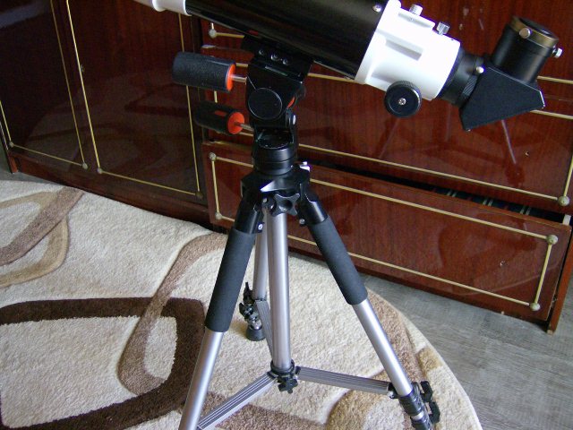

eu am o luneta mica sw 102/500 si pentru portabilitate ,o am montata pe o montura de acest fel. poate te poate ajuta aceasta idee.

De unde ai montura aia?

am luat-o de la un coleg de pe forum. e super,se stringe si are o husa cu o curea de pus pe umar. dar parca am vazut si pe undeva pe net asa ceva. doar ca nu e ecuatoriala. uite,am gasit aici ceva http://magazin.telescop-expert.ro/trepied-foto-wdf-4.html

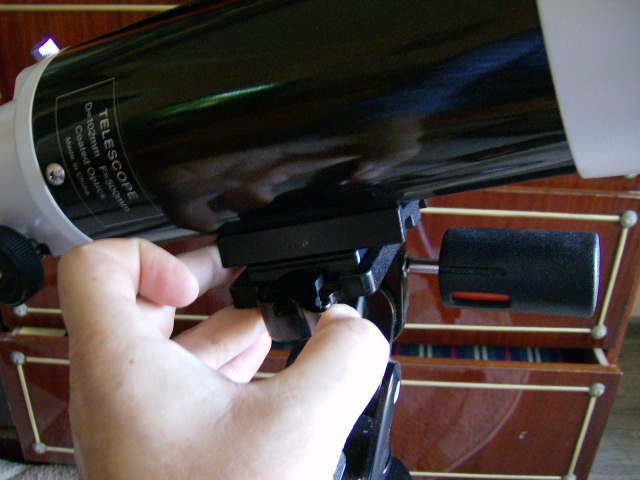

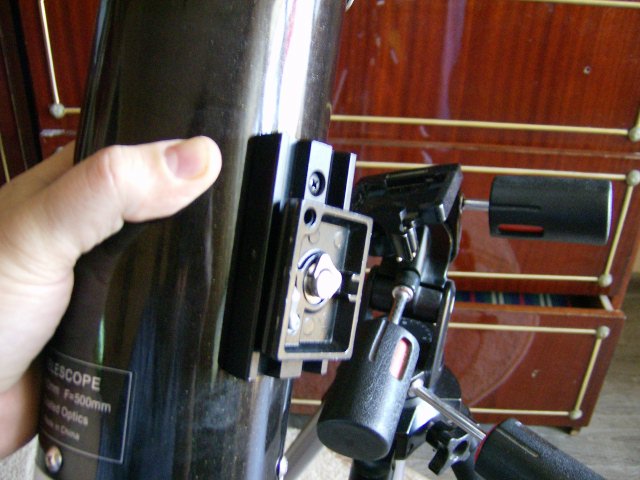

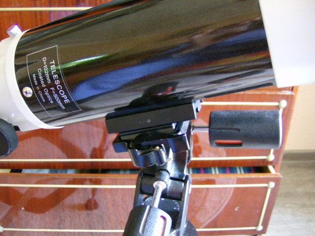

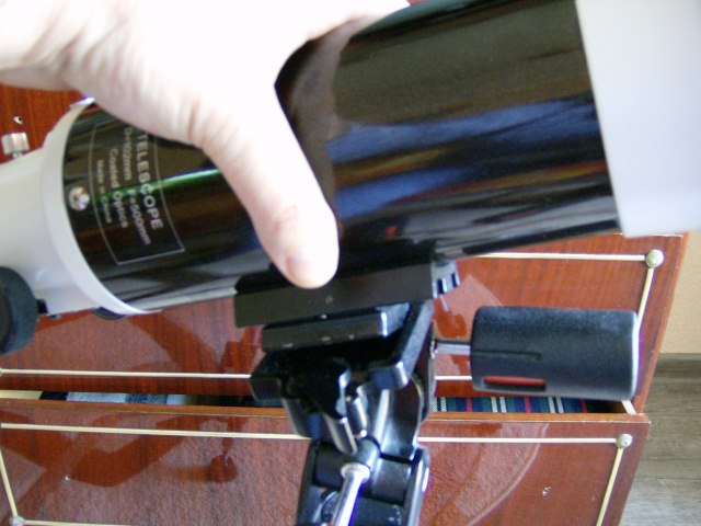

Si cum ai prins luneta de ea? Nu par sa fie cercuri puse, sau poate nu vad eu.

montura are un cap cu un surub ce sa potrivit in sina de la luneta.

Am si eu un trepied foto cu tipul ala de platou. Doar ca luneta mea nu are nici o sina prinsa de ea... Sad

sine se gasesc in comert si banuiesc ca nu e asa greu sa prinzi una in suruburi de tub

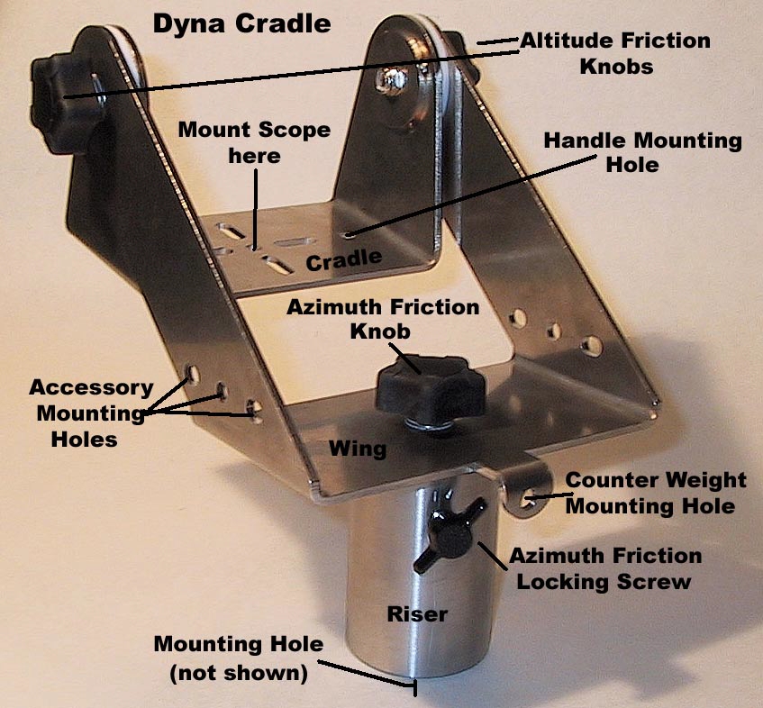

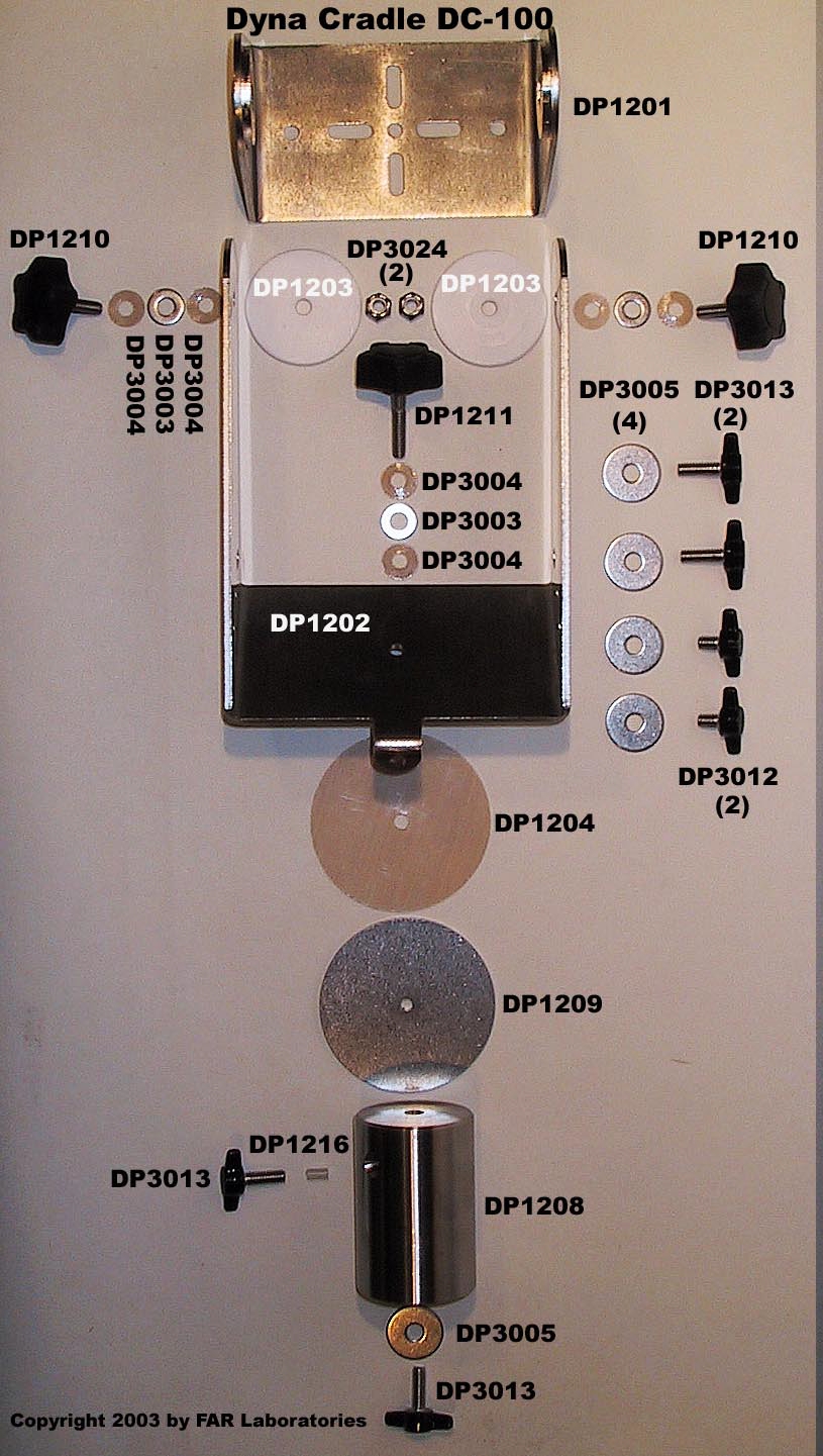

Aruncã o privire peste pozele astea douã...iti aratã cat de usor se poate face o monturã alt-az...iar dacã nu ai acces la un strung,si vrei sã iesi mai ieftin,se poate face si din lemn.
