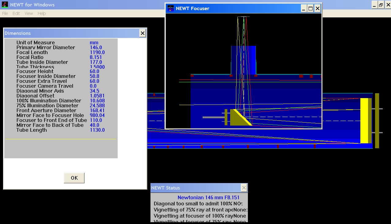

MesajTrimis: 13 Noi 2013 15:51 Download mesaj
Nu stiu daca ajuta, dar asa arata tubul optic de 150 mm F8 de la Skywatcher (Dobson). Unele dimensiuni sint masurate, altele sint calculate de program.
Sky-Watcher Dobson 150/1200 mm in Newt 2.5
 Marime fisier:  231.19 kb
 Vizualizat:  de 8132 ori
